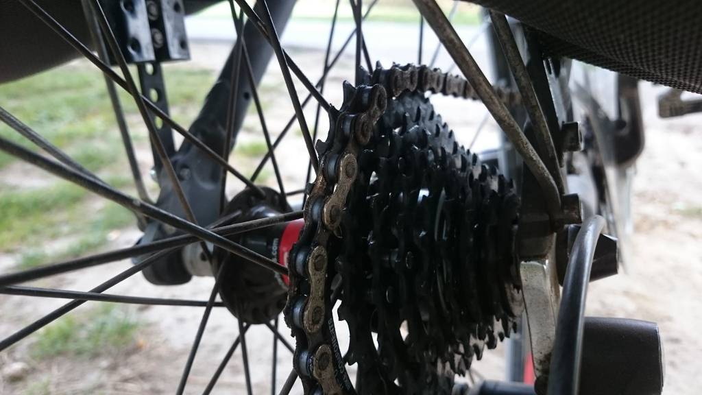

youmound Opublikowano 25 Kwietnia 2020 Autor Opublikowano 25 Kwietnia 2020 W takim razie jak już mój sprawdzony serwis otworzą, bo na razie byli od marca zamknięci -.- to tam podjadę. A może dałoby radę od ręki zrobić? To bym rowerem podjechał, mam 20 km do serwisu.. Już nie będę dawał do gościa u którego ostatni serwis robiłem. I tak trzeba po nim poprawić regulację przerzutki, już raz poprawiał po ok. 200 km na nowym łańcuchu, a teraz znowu się cuda dzieją: I będzie mi ... że manetka się kończy i dlatego

youmound Opublikowano 29 Kwietnia 2020 Autor Opublikowano 29 Kwietnia 2020 Już mam przeplecione z nową piastą. Wczoraj (28.04) mała trasa - 60 km. I albo ze mną jest coś nie tak albo z rowerem, bo z czasem w trakcie jazdy ciężko się jechało ... a z górki rower mi zwalnia, i nigdzie hamulec nie czepia, odłączyłem hamulce całkiem i to samo się działo. Manetka: Shimano Tourney ST-EF65 8 rzędów Obecna kaseta: C3-HG200 Poprzednia: no name, nie wiem co to było. Dali to było, przez 11k km się nie zużyło.. Ale pewnie jakiś HG tani.. bo po co droższa.
kaido2 Opublikowano 30 Kwietnia 2020 Opublikowano 30 Kwietnia 2020 Bywa, ze piasty są różnie skręcone, dlatego zawsze sprawdzam nową, jak ma luzy kasuje, jak jest mocno skręcona luzuję konusy. Koło się kręci bez oporów? Bo jak się prawie nie kręci to to tak, zaraz padnie piasta. Typowy wolnobieg jak się pilnuje łańcucha starcza na jakieś 30 tys km. Kasety nawet te najtańsze przejeżdżają znacznie więcej.
