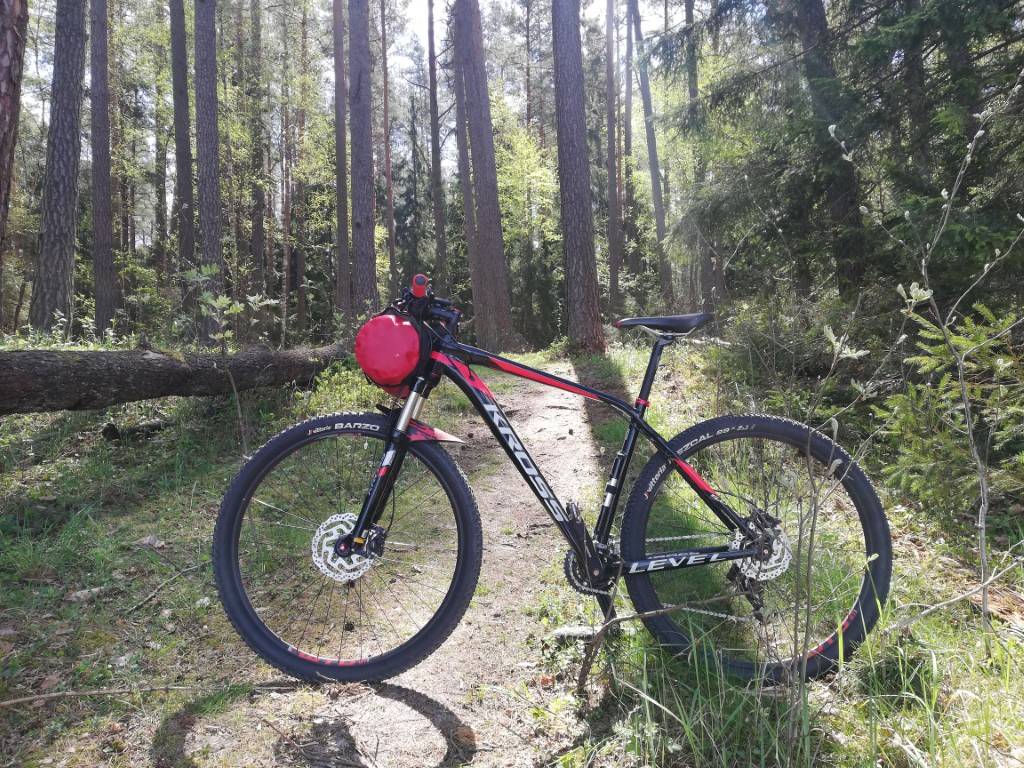

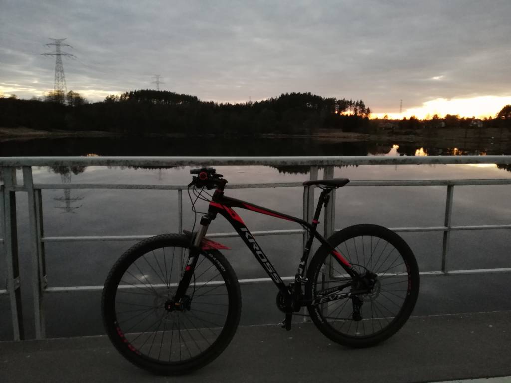

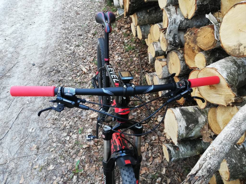

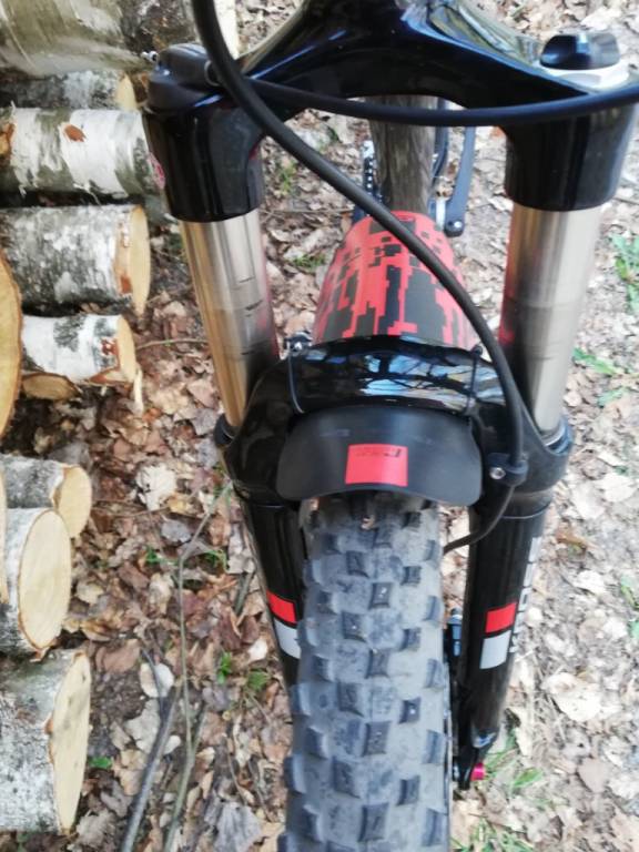

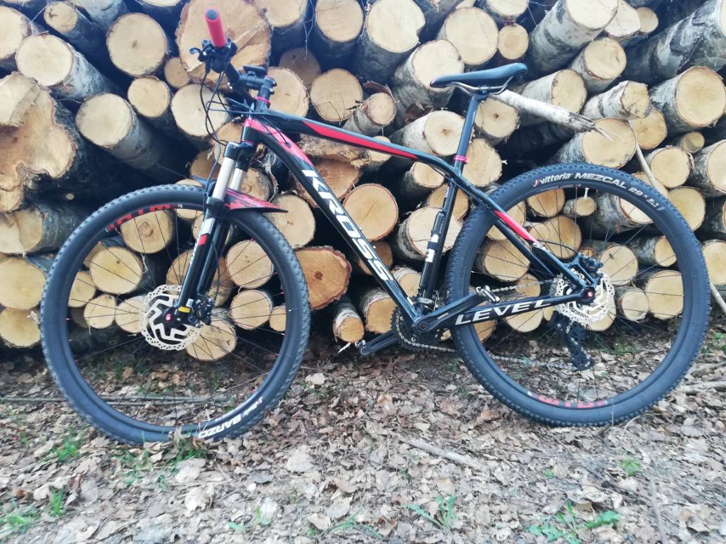

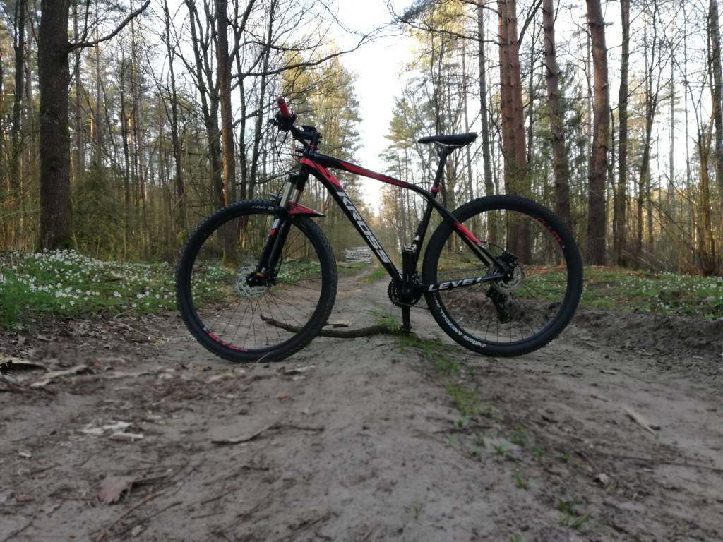

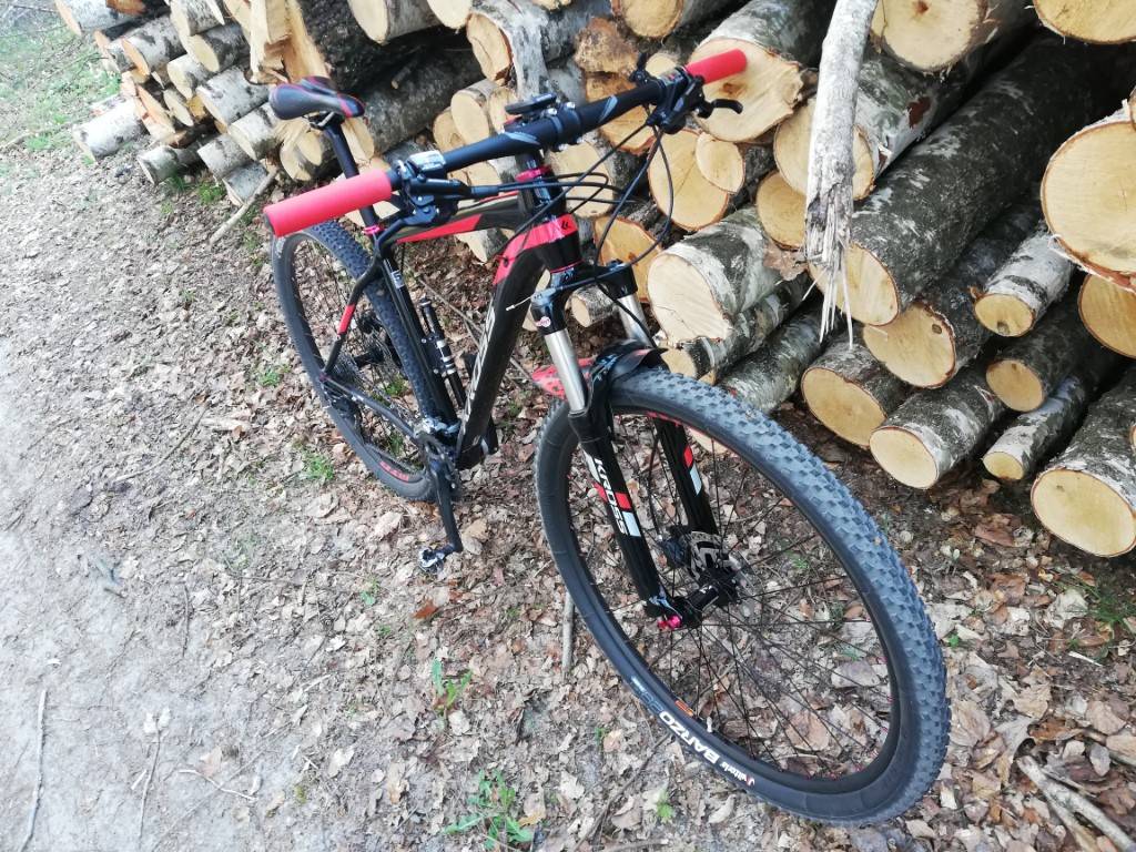

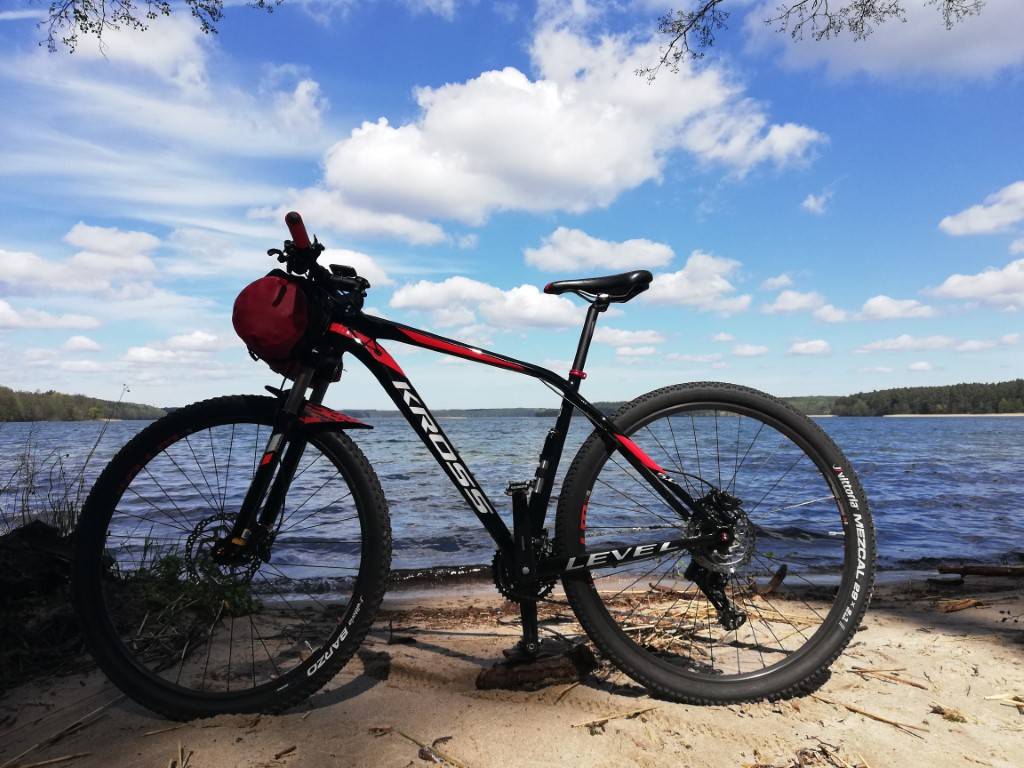

Chciałbym przedstawić Wam swoją uniwersalną "maszynę" do wszystkiego, no prawie wszystkiego bo pewnie z downhillem itp sobie słabo poradzi :)
Rower kupiłem w styczniu 2020 nowy ze sklepu wysyłkowego, myślę że dobrej cenie bo dałem 2500 zł. Od stycznia wpadło trochę modyfikacji względem oryginału i gdybym widział że wpadną mi jakieś dodatkowe pieniądze to kupił bym coś z wyższej półki z innym osprzętem ale i tak jestem zadowolony :)
Rower ma ze mną zostać na dłuższy czas, głównie będę go używał rekreacyjnie, na dojazdy do pracy, weekendowe wypady 100km+ jak i kilku dniowe wypady 500km+ z bagażnikiem i sakwami, zależy mi na trwałości, bezawaryjności i niskimi kosztami eksploatacyjnymi, stąd też pojawiły się takie modyfikacje jak niżej.
a oto i specyfikacja wraz z poczynionymi modyfikacjami:
Fizyczne
Waga 14.5 KG - 13.2KG
Rama i widelec
Materiał ramy - ALUMINIUM LITE
Widelec - SR SUNTOUR XCR 32-AIR RLR (travel 100mm, remote lockout) - serwis od razu po zakupie i dołożenie gąbek olejowych
Koła
Piasta przód - Shimano HB-TX505 (100mm, 32H) - Novatec D791SB - CL QR
Piasta tył - Shimano FH-TX505 (135mm, 32H) - Novatec D792SB - CL QR
Zaciski piast - Accent Bolt Czerwone
Obręcze - Kross Disc (aluminium, podwójna ścianka, 29") - Fabrycznie WTB ST i19
Szprychy - No Name - CN Spoke czarne nierdzewne
Nyple - No Name - CN Spoke czerwone lakierowane

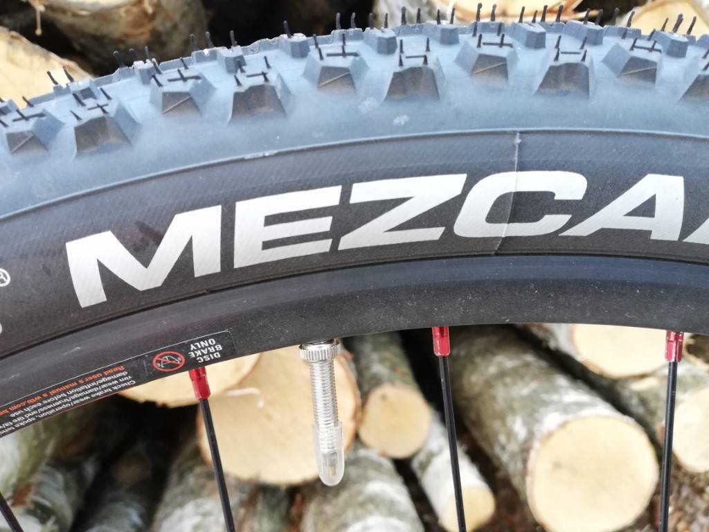

Opony - Schwalbe Smart Sam (29x2.1) - Vittoria Barzo 2,1 przód/Vittoria Mezcal 2,1 tył  wersja drutowa
Napęd
Przerzutka przód - Shimano Alivio FD-M4000 (31,8mm)
Przerzutka tył - Shimano Deore RD-M592 - Sunrace RDM900  - 9rz ze sprzęgłem - Shimano RD-M5100
Manetki - Shimano Acera SL-M3000 (3x9) - Shimano SL-M7000 11rz
Korba  - SHIMANO ACERA M3000 - Shimano FC-MT300 40/30/22 - Shimano FC-M5100 32T
Suport - Shimano BB-UN26, 113mm - Shimano SM-BB52 - Token TK878EX
Łańcuch - Shimano CN-HG53 - Shimano CN-HG93 - Shimano CN-HG601
Kaseta - SHIMANO ALIVIO HG400 - Shimano CS-M5100 11-51T
Hamulce
Dźwignie hamulca - Shimano Disc BL-M201 - Shimano BL-M501

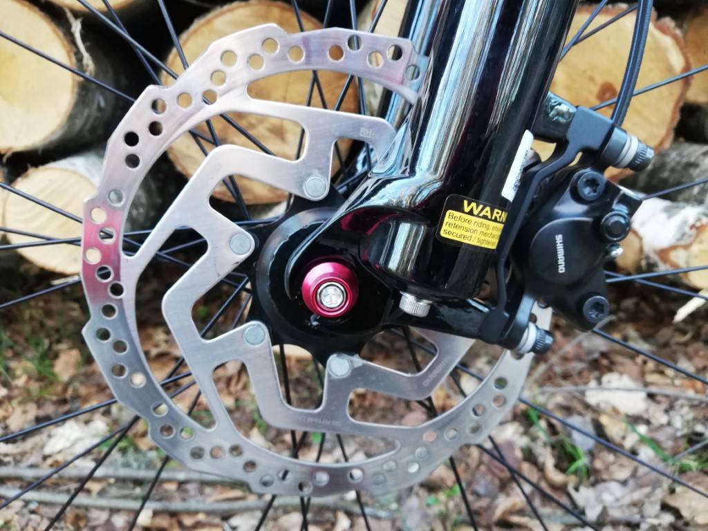

SZCZĘKI/ZACISKI - SHIMANO MT200
TARCZE HAMULCOWE - SHIMANO RT10 160/160 - Shimano RT10 180/160
Komponenty
Kierownica - Aluminium 720mm, 31.8mm
Wspornik kierownicy - Aluminium 90mm negatyw 7 stopni
Wspornik siodła  - Aluminium 27,2mm 350mm
Zacisk siodła -  No Name - Accent Execute 31,8mm czerwony
Siodło - Kross VL-1489 - Accent Veno czarno-czerwone
Stery - FP-H813PL 1-1/8" - Accent HSI-EXE 1.1/8" czerwone
Chwyty - KROSS SCALE - Accent Silicon czerwone
Pedały - FP-917 - Shimano SPD PD-M520
w weekend postaram się zamieścić więcej zdjęć :)

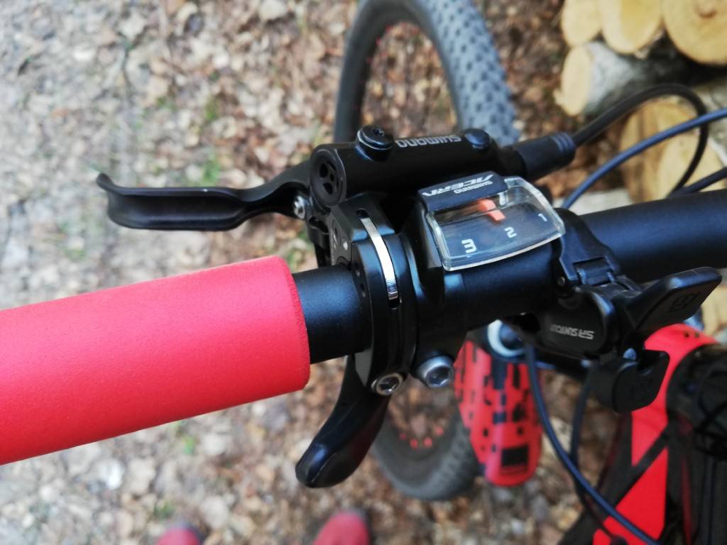

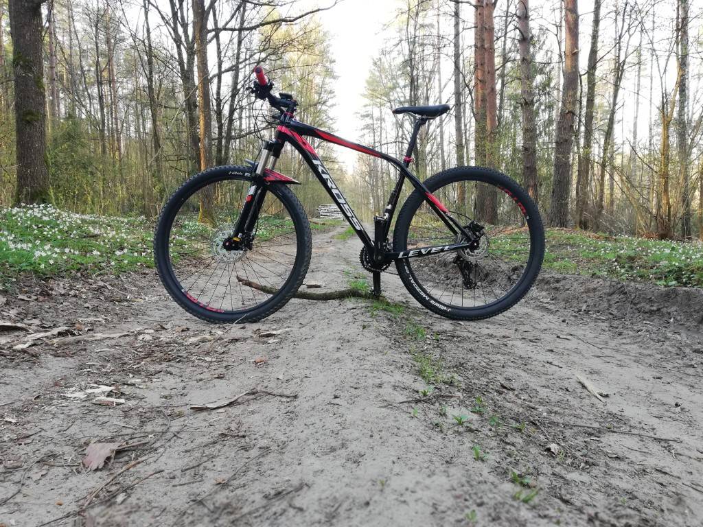

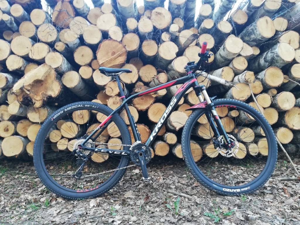

IMG_20200420_201015.thumb.jpg.0126a5adb989234e60efed6585ef99c7.jpg1016065869_IMG_20200422_183226(redni).thumb.jpg.53edc3d7fc19ddb2598d2f0823392d0a.jpg1449805566_IMG_20200422_182741(redni).thumb.jpg.5e6ce10f41d9d3e74c5f0abb4b2c99b7.jpg1465294939_IMG_20200422_182753(redni).thumb.jpg.11993d70c110fa8a50dd417b6257a437.jpg229263121_IMG_20200422_182759(redni).thumb.jpg.fbde08a070e2ba362fb939cc6129ca6f.jpg1076601558_IMG_20200422_182808(redni).thumb.jpg.e2b3778e3ff2ac1400b893c63eb93459.jpg1520484354_IMG_20200422_182834(redni).thumb.jpg.1a49df41f9574aa8cc941c403eed696a.jpg456710746_IMG_20200422_182846(redni).thumb.jpg.7d1f0b722df14281054c083c4d89f8d9.jpg32225097_IMG_20200422_182854(redni).thumb.jpg.a237cef749bcd221920762f507bede20.jpg556290801_IMG_20200422_182907(redni).thumb.jpg.41249172ae224fc631f7a7df8f427dd8.jpg1561647411_IMG_20200422_182917(redni).thumb.jpg.3b427fd7d427fd800a6242d53e952054.jpg1062632383_IMG_20200422_182928(redni).thumb.jpg.3e24a584714dd987868299dd074564c7.jpg1175224510_IMG_20200422_182945(redni).thumb.jpg.40a0826f9bdcd111fbbfb8e72ec55d9a.jpg446393328_IMG_20200422_183145(redni).thumb.jpg.f75b2a32669451e04389f57b22fa59bb.jpg907932400_IMG_20200422_183208(redni).thumb.jpg.763916d0cd2210cdf550ccea2cdb4942.jpg

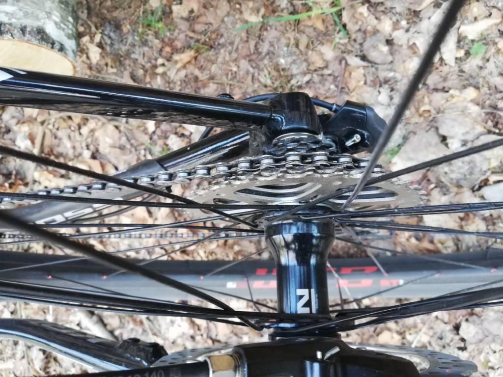

Dokładnie chodzi o sprzęgło, Shimano w przerzutkach 9 rzędowych nie dawało sprzęgła a strasznie mnie irytowało od zawsze obijanie łańcucha i przeskakiwanie co jakiś czas, a czemu Sunrace? - bo pojawiła się nowość, wyglądem zbliżona do przerzutek Sram i chciałem przetestować to ustrojstwo, puki co jestem zadowolony, zrobiłem już 150km na niej i nie zauważyłem przeskakiwania łańcucha na kasecie a obijanie zostało wyeliminowane prawie całkowicie bo na mega wybojach czasem coś obije ale zostosowałem osłonkę Zefal CS Armor i jest git.

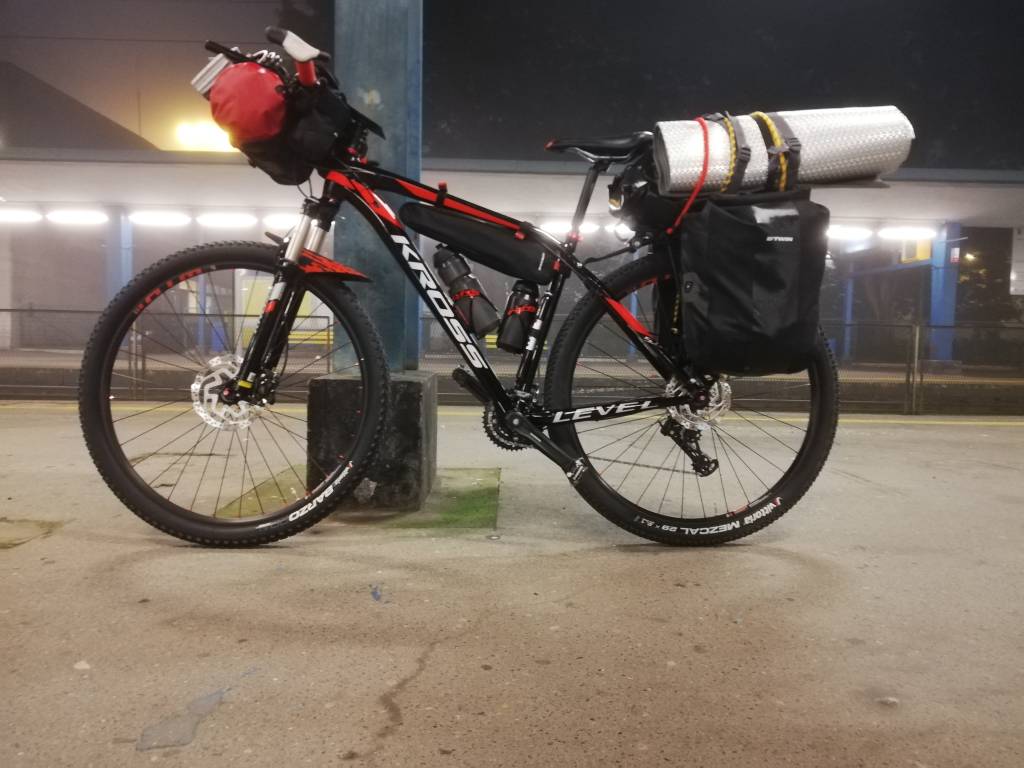

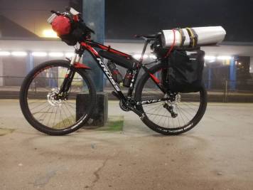

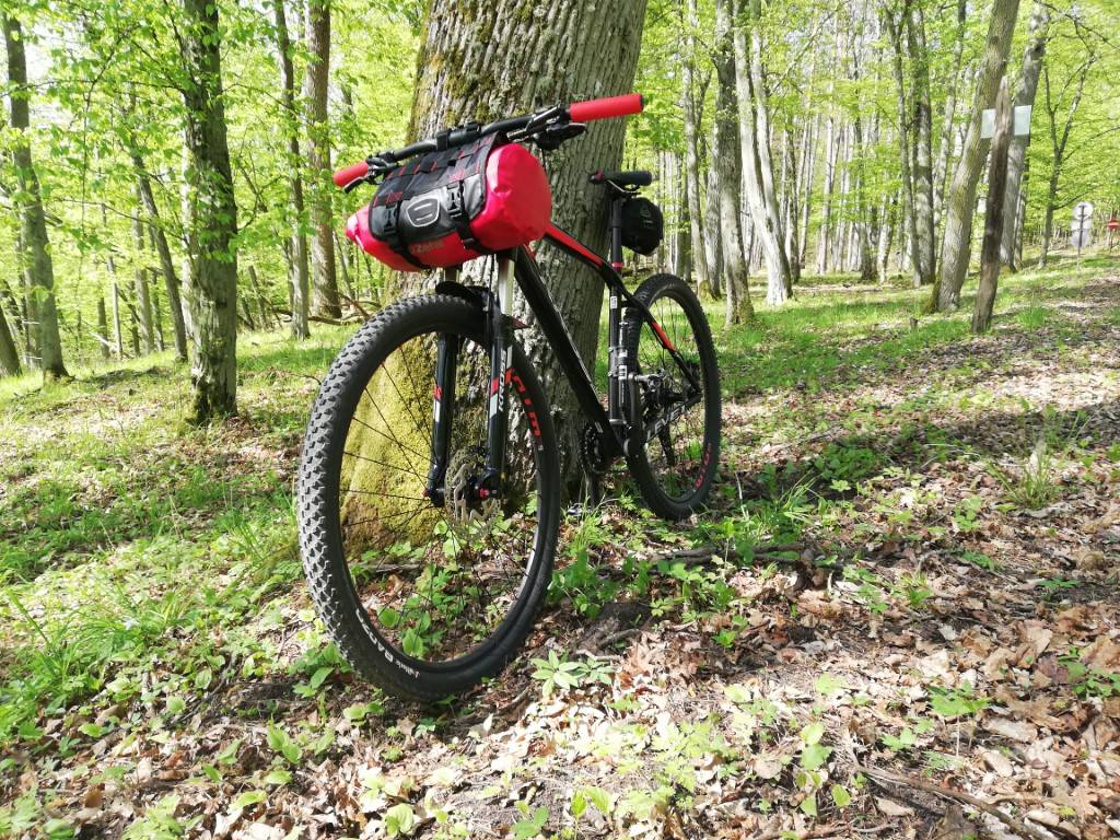

i właśnie ma to być aktywna rekreacja, właśnie przygotowuję się i zbieram/testuje graty na trip'a 1000+ km, też pora przygotowywać się fizycznie do wypadu, wczoraj sobie ogarnąłem trasę 90km a dziś 50km.
1569617602_IMG_20200510_123315(redni).thumb.jpg.264674af85dc3895cc140c57bbf3a2e0.jpg963874099_IMG_20200509_103006(redni).thumb.jpg.b41e827276f938564b23857897d5a779.jpg1706388079_IMG_20200509_111917(redni).thumb.jpg.074bd37b0ff056751cf81421550cd9ae.jpg1673592378_IMG_20200509_112103(redni).thumb.jpg.4de7530670dd6328475415a68928b03a.jpg1705682708_IMG_20200509_112435(redni).thumb.jpg.02b5a5b037b76b975f26051623dad5c9.jpg531764950_IMG_20200510_122345(redni).thumb.jpg.5f2ace70ba9719eed91c18998810b5a8.jpg

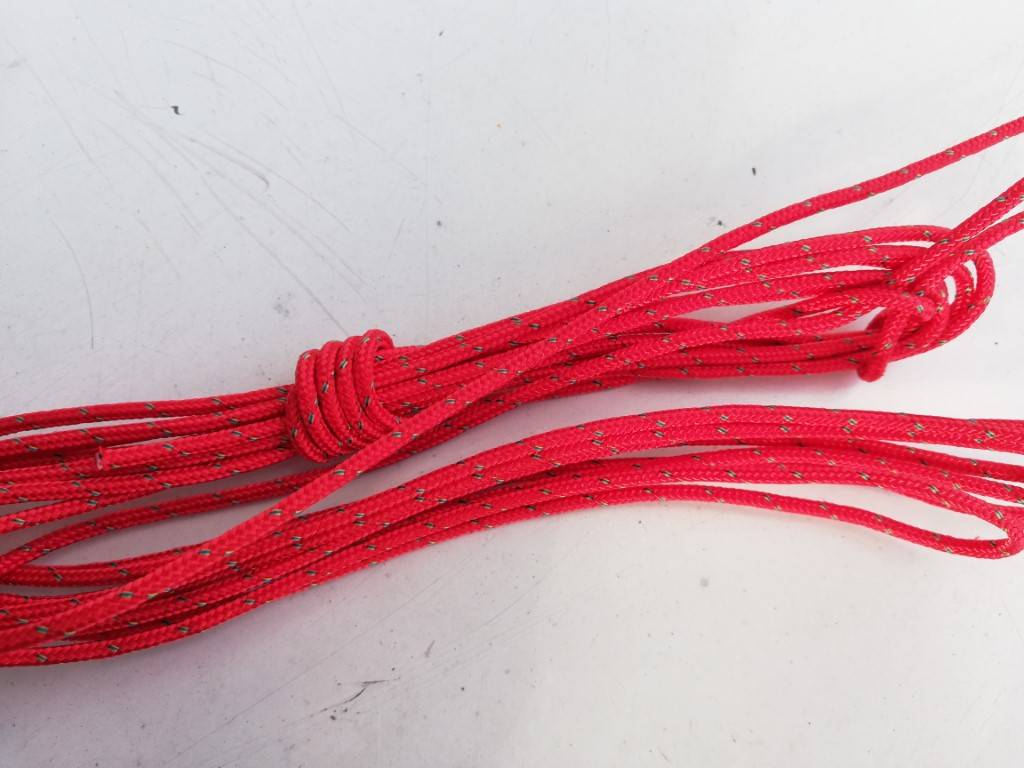

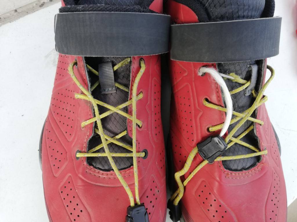

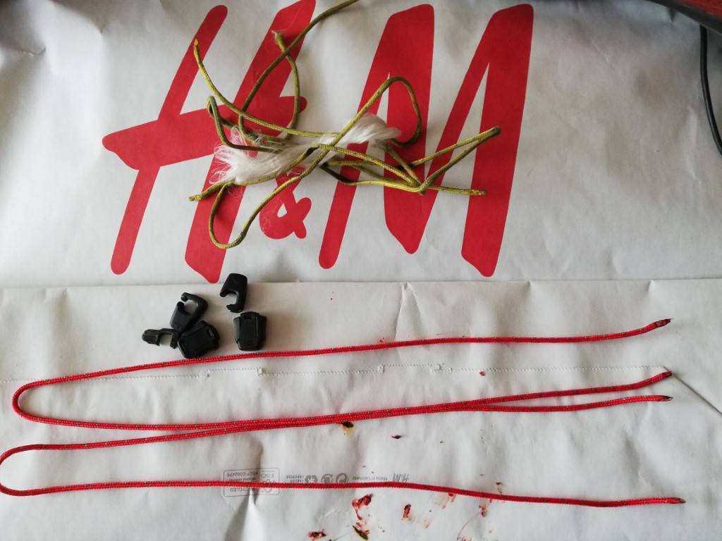

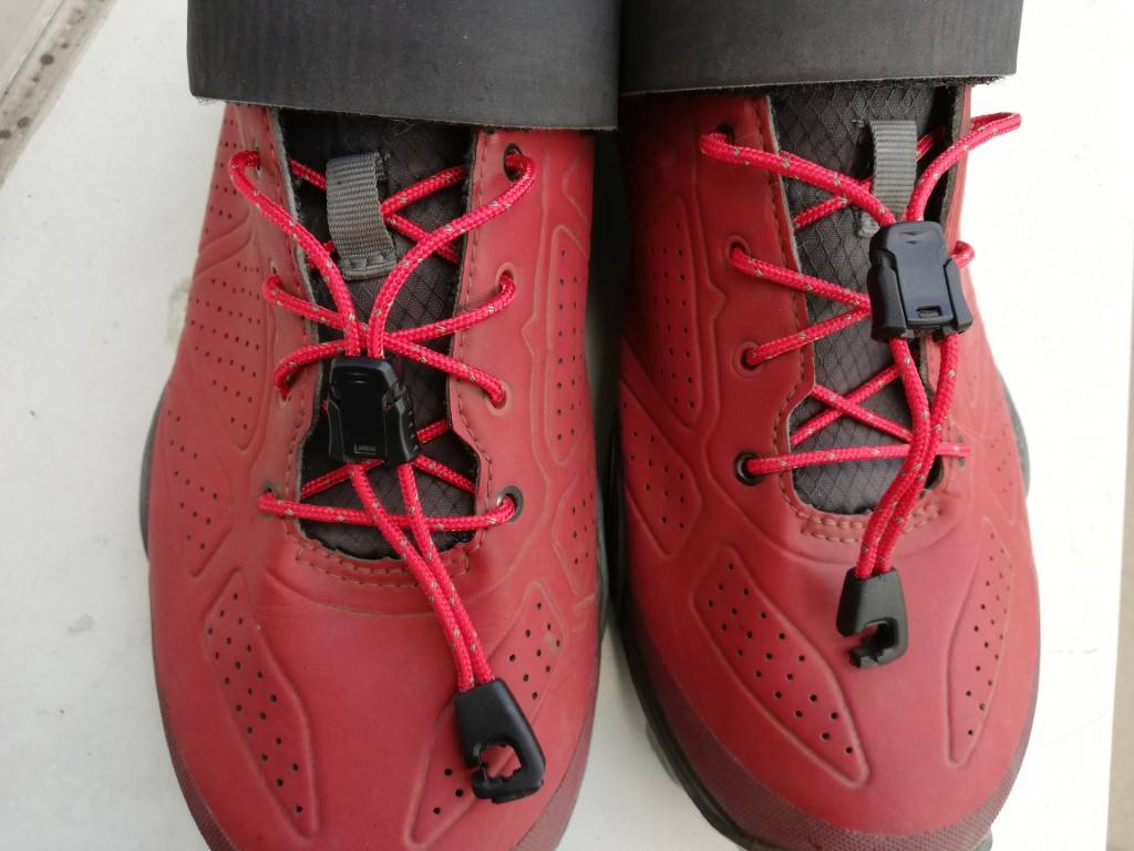

Dziś przyszedł ten dzień że w moich SPDach poszło "sznurowadło" po raz drugi i to jest minus butów ze sznurówkami, pierwsze oryginalne wytrzymały jakieś 4 msc, przy używaniu praktycznie 2 razy dziennie, dzień w dzień, jako że nowe były albo mało osiągalne albo kosztowały krocie to zastosowałem żeglarską linkę dyneema 2,5mm w kolorze żółtym (kolor podobno określa wytrzymałość) i starczyła na 1 rok i 2 msc, tym razem kupiłem czerwoną, zobaczymy na jak długo starczy :) ogólnie potrzebujemy 2 kawałki po 65cm, koszt linki to 2,20 PLN/1m w lokalnym sklepie. Operacja polega na delikatnym rozebraniu ściągacza i później poskładanie w odwrotnej kolejności, a o to efekty 40 minutowej zabawy:
505141789_IMG_20200515_173419(redni).thumb.jpg.852058c10988e592ffa1bab4b0c0b1e1.jpg370145721_IMG_20200515_173431(redni).thumb.jpg.5a210f25904e194a46254f8bc02ef1aa.jpg556900173_IMG_20200515_174729(redni).thumb.jpg.2e816ed7a5fb61231f513d40b014672c.jpg1284030942_IMG_20200515_181341(redni).thumb.jpg.b1b212ec183059214d4ca5dfd4a90ac8.jpg
Edytowane przez jabolek666
Ciekawe, moje oryginalne sznurówki w tych butach mają ponad 8tys km. i nadal się trzymają. A używane są praktycznie codziennie.

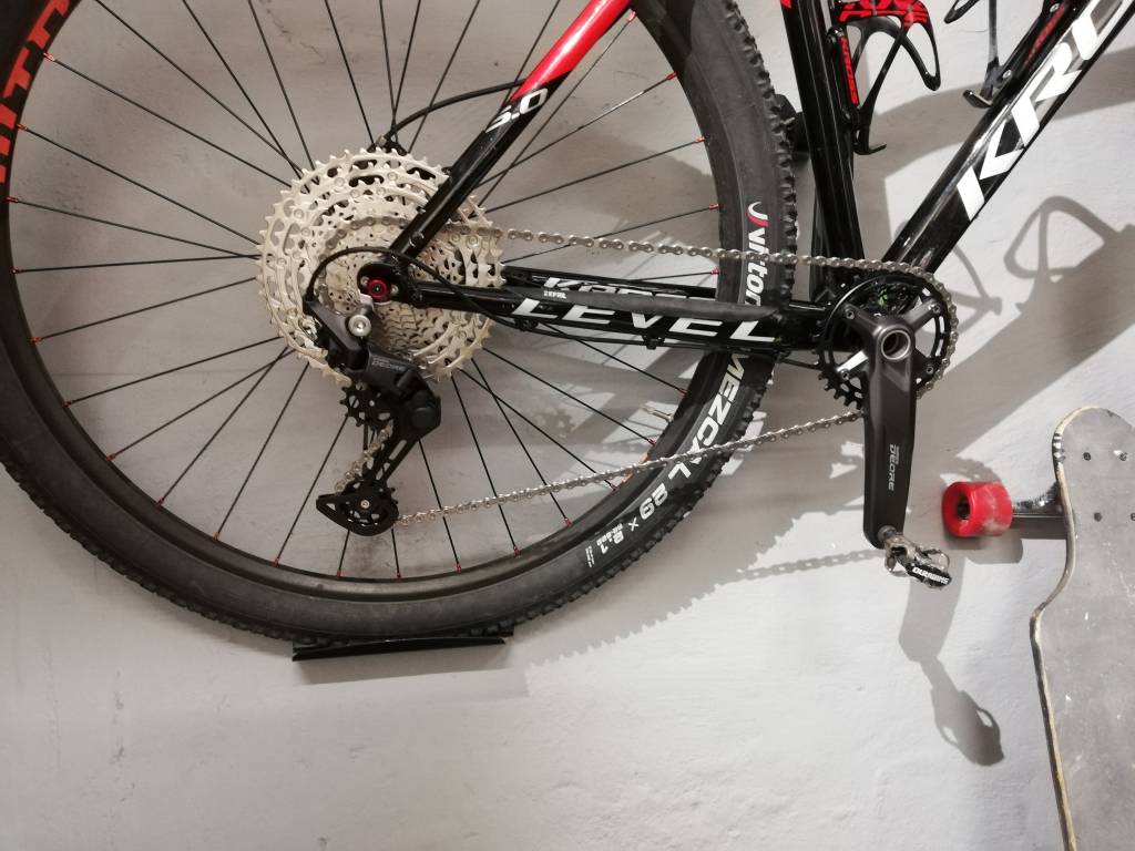

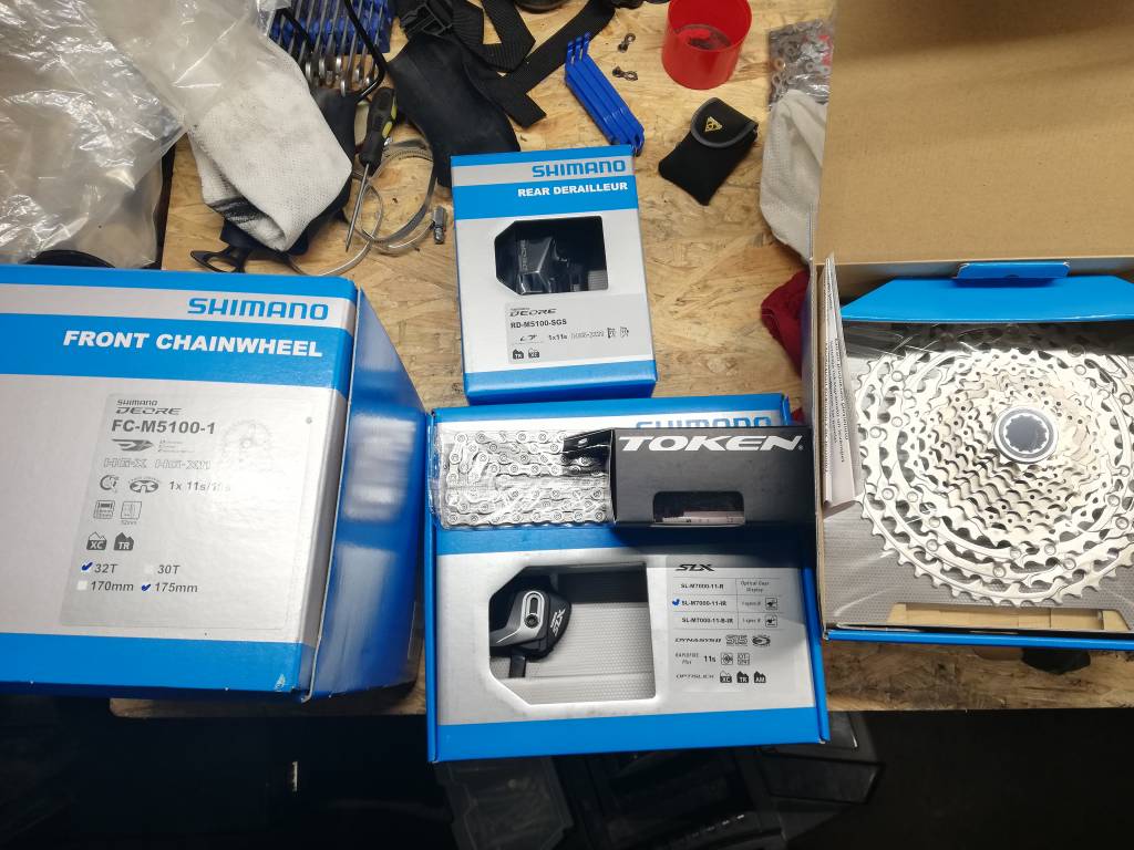

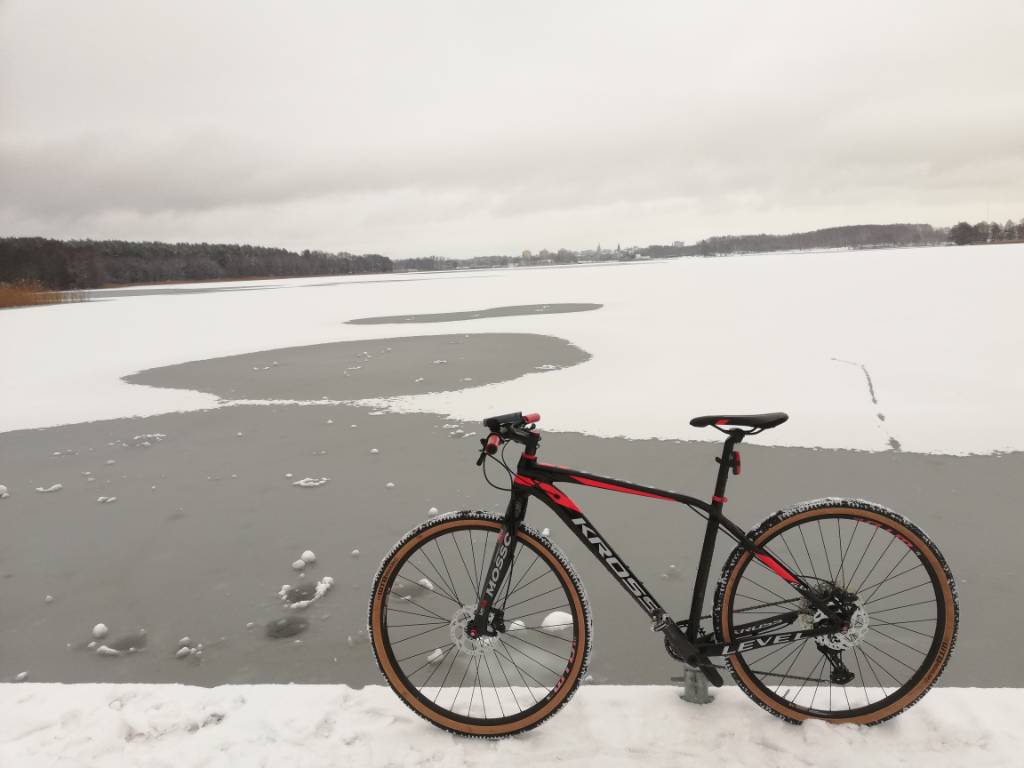

trochę mnie tu nie było, w tym czasie zrobiłem około 3000km, rower sprawuje się nieźle, na początku sierpnia zaliczyłem z kumplem 1400km na szlaku GreenVelo, nie było żadnej awarii, poza pękniętym mocowaniem bagażnika, niby ładowność 25kg a nie poradził sobie z 15kg... Po powrocie z wyprawy padła decyzja o zmianie napędu na Deore 5100 a przyczyniła się do tego premia :), kaseta, korba i przerzutka z grupy 5100, manetka SLX pod I-spec II bo klamki mam I-spec II, suport od Tokena z łożyskami premium, (specyfikacja w pierwszym poście), operację przeprowadziłem w piwnicy i cała wymiana z regulacją trwały godzinkę czasu, muszę przyznać że kultura pracy napędu 1x11 w porównaniu do 3x9 jest dużo lepsza, IMG_20200802_035503.thumb.jpg.1081dc80cb7767053535057e760cb98a.jpgIMG_20200825_145847.thumb.jpg.6faf2a77feee62fed7a653c03a5b93db.jpgIMG_20200826_163009.thumb.jpg.c649593595500b776b8bdab52951f493.jpg
  • 3 miesiące temu...
Idzie nowy rok więc szykują się kolejne zmiany, trochę pojeździłem, wiem co się sprawdziło a co nie, jakiś kierunek sobie wybrałem i nie będzie to ściganie ani hardcorowa jazda po błocie tylko wyprawy jedno czy kilkudniowe, aktualny napęd bardzo mi odpowiada na tereny którymi jeżdżę, korzystam z całego zakresu kasety, amortyzatora praktycznie nie wykorzystuje. Wpadnie trochę carbonu a ze starego roweru zostanie chyba tylko rama.IMG_20210109_150000.thumb.jpg.ff32b87e95c0dbeb6f0d979f41dddf4b.jpg
