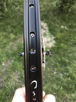

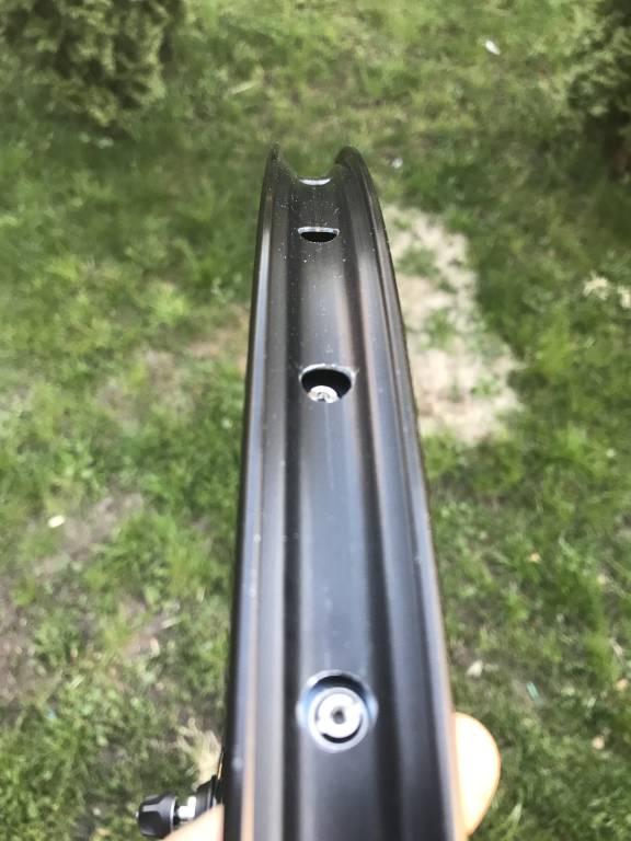

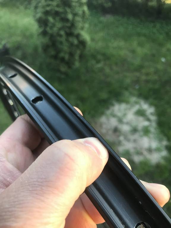

tomrom2879 Opublikowano 21 Kwietnia 2020 Opublikowano 21 Kwietnia 2020 Witam. Posiadam obręcz 26’ mtb jak na zdjęciach. Czy ta obręcz zaakceptuje system bezdętkowy? Średnica otworu na wentyl to 9mm. Obręcz posiada rant z lewej i prawej strony (tam gdzie wciskam kciuk) o głębokości 1,5 - 2mm.
Kruk Opublikowano 21 Kwietnia 2020 Opublikowano 21 Kwietnia 2020 Powiem tak jak to jest przy obręczach nie TR. 50 na 50. Uda się lub nie. Jak dasz lepsze kapcie, z lepszej gumy, dasz może 2-3 warstwy taśmy TR i będziesz miał airtank albo kompresor to może wyjdzie
Wojtek O. Opublikowano 24 Kwietnia 2020 Opublikowano 24 Kwietnia 2020 Zrób getto to ponoc działa w 90%
KonradTrek800 Opublikowano 24 Kwietnia 2020 Opublikowano 24 Kwietnia 2020 Zrobisz na 99% bez ghetto. Trzy komplety mleczkowałem na zwykłych obręczach. Wszystkie miały 19mm. Najtrudniej było z oponą 32mm. Najłatwiej z 47mm. 36mm też po kilku minutach szejkowania się uszczelniła. Przypomniałem sobie, że te pierwsze 32mm Maxiss ReFuse były bardzo luźne. Be wysiłku wchodziły na obrecz a to już wróżyło kłopoty. Jak opona będzie ciężko wchodziła na na obręcz to na 100% uszczelnisz. Jak to zrobić to już na pewno czytałeś w odpowiednim watku. Jakie opony planujesz mleczkować?
