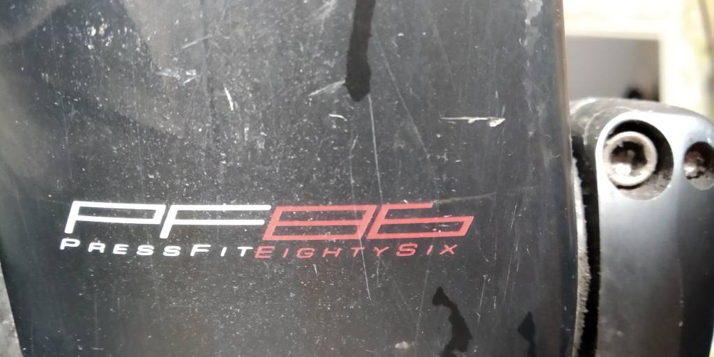

Kooza Opublikowano 21 Kwietnia 2020 Opublikowano 21 Kwietnia 2020 Hejka cześć, szybkie pytanie do znawców. Znalazłem na ramię mojego roweru oznaczenie (takie jak na zdjęciu). Czy to znaczy, że ta rama jest w standardzie BB86? W razie jakby przyszło mi go wymieniać to jaki polecacie? (tak, żeby był dobry do amatorskich treningów i nie kosztował milionów)
Kruk Opublikowano 21 Kwietnia 2020 Opublikowano 21 Kwietnia 2020 Jak się nie mylę jest to po prostu Pressfit o szerokości 86mm. Ja zawsze polecam w takim wypadku Token Ninja: https://sklep.token-polska.pl/suport-bb841t-41-p-30.html Sprawdzona konstrukcja, bardzo dobre łożyska, pożegnanie z trzaskaniem z suportu. 1
