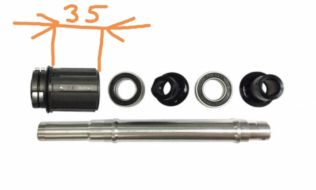

leejoonidas Opublikowano 19 Kwietnia 2020 Opublikowano 19 Kwietnia 2020 Kolego drogi, mogę powiedzieć że Twój bębenek będzie pasował na 99.9% i wsadzisz na niego kasetę 12-to rzędową. Długość montażowa bębenka jest mierzona w taki sposób jak poniżej.
