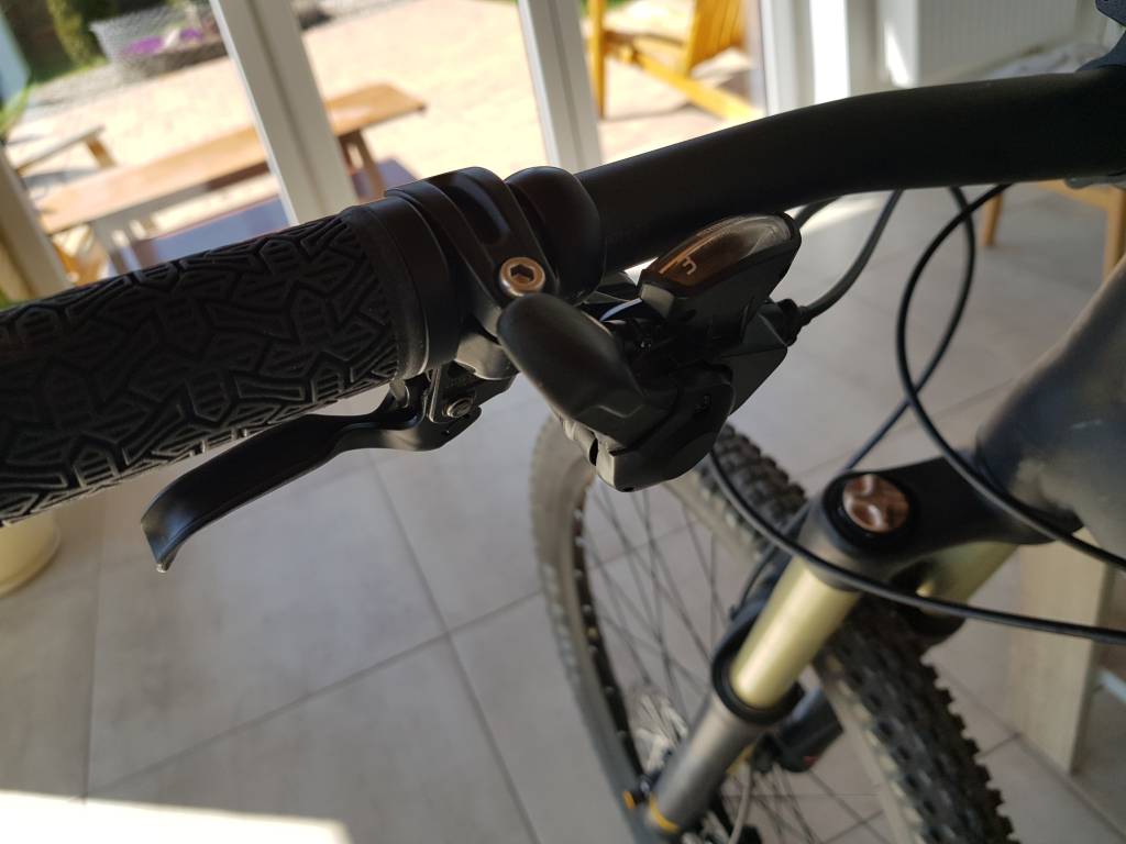

PiotrekGT Opublikowano 22 Kwietnia 2020 Autor Opublikowano 22 Kwietnia 2020 (edytowane) Pprzeszczep udany Edytowane 22 Kwietnia 2020 przez PiotrekGT 1
