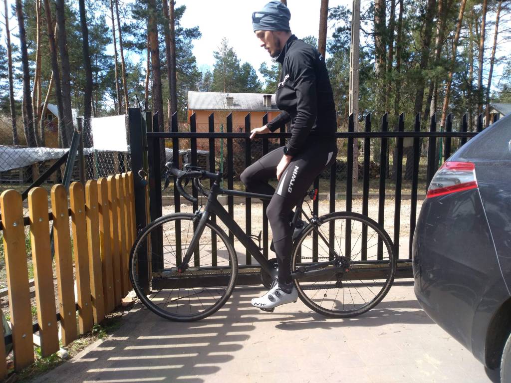

Godson Opublikowano 18 Kwietnia 2020 Opublikowano 18 Kwietnia 2020 Witam! Zrobiłem wstępny bike fiting w domu (mam 180 cm) 72 kg , rozmiar ramy M. Włożyłem książkę między wiadomo co:-) wyszło 86 cm , odległość od środka siodła do środka suportu 76 ..kurcze wydaje się że jest okej. Długość mostka to 10 Jak oceniacie po zdjęciu?
Gość Opublikowano 19 Kwietnia 2020 Opublikowano 19 Kwietnia 2020 Noga jest ok jeśli chodzi o wysokość siodła. Nie wiem czy jest ok jeśli chodzi o pozycję siodła przód - tył: daj zdjęcie, gdzie korbę masz "na godzinie 9" tak żeby było widać czy wirtualna pionowa linia z kolana w dół przecina idealnie oś pedała. Trudno też coś powiedzieć o reachu, jeśli siedzisz na rowerze w takiej pozycji. Zakładam, że jednak zazwyczaj będziesz jeździł z rękoma na kierownicy. 😉 Mam bowiem wrażenie, może to tylko kwestia foty, że przy 180 cm rozmiar M jest na Ciebie jakiś za mały, ale faktycznie ten wynika z rozmiarówki Canyona dla Twoich parametrów, a jak doszukałem w geometrii tego modelu, górna rura ma tam aż 547, więc powinno być ok. Choć 10 cm mostka to używam ja, kurdupel ze 168 cm wzrostu. 😜 Przydałoby się więc zdjęcie jeszcze w pozycji z rękoma na kierownicy (i najlepiej w dolnym chwycie) żeby zobaczyć czy nie jesteś zbytnio skulony - jak na rower w geometrii typu endurance, w geometrii typu race wygląda to inaczej. Zawsze można jakby co podratować coś mostkiem. Pozdro!
Godson Opublikowano 19 Kwietnia 2020 Autor Opublikowano 19 Kwietnia 2020 (edytowane) Okej, zrobię fotki i podeślę tutaj w temacie. Sam się zastanawiam nad mostkiem 12 cm. Co do rozmiarowki też myślałem że może M będzie za mały , ale jednak patrząc na rurę i jej długość to wydaje się być ok. Dziękuję Łabędź za odpowiedź i liczę na pomoc 🙂 Edytowane 19 Kwietnia 2020 przez Godson

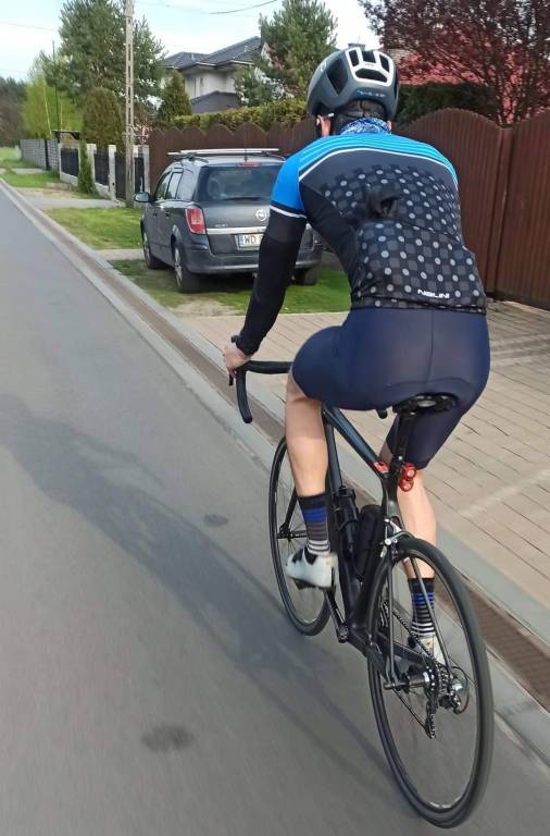

Godson Opublikowano 4 Maja 2020 Autor Opublikowano 4 Maja 2020 Fotka jak jadę Myślałem o dłuższym mostku , obecnie 10 cm a może jednak lepiej 12 cm
