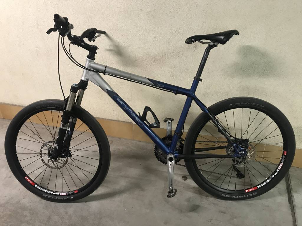

GF Ziggurat Opublikowano 18 Kwietnia 2020 Opublikowano 18 Kwietnia 2020 (edytowane) Witam, Właśnie zmieniam napęd z 3x9 na 3x10 pod korbę 48/36/26 . Obecnie mam korbę XT m771. Skorygowałem linię łańcucha podkładkami przy supporcie a nadal słyszę terkotanie łańcucha na na 6,7,8 trybie kasety. Zastanawiam się czy muszę wymienić mało używaną korbę aby była dedykowana do 3x10? Cała reszta napędu jest nowa. Może powinien się ułożyć , rozciągnąć ? Bede wdzięczny za poradę . PS Rower to Gary Fisher Ziggurat Edytowane 18 Kwietnia 2020 przez GF Ziggurat

GF Ziggurat Opublikowano 20 Kwietnia 2020 Autor Opublikowano 20 Kwietnia 2020 No i trochę podreptałem pedały i jest o niebo lepiej . Wydaje mi się ze nowy i słaby łańcuch musiał się dopasować do kasety deore i twardych zębatek XT . Teraz już śmiga niezłe i cicho . Tylko jeszcze przekory znacząco chrupią . Ale to normalne ;). Zapomniałem podziękować za rady . Napewno to smarowanie tez poprawiło sytuacje . Dzięki !
