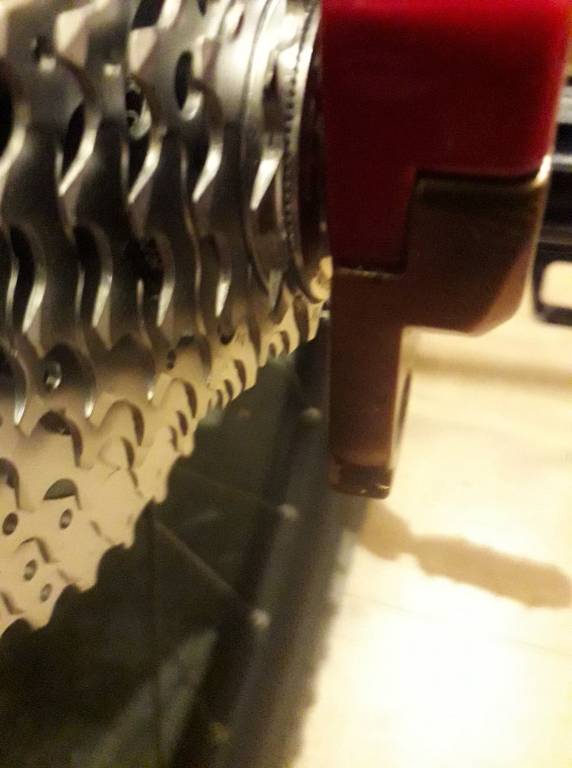

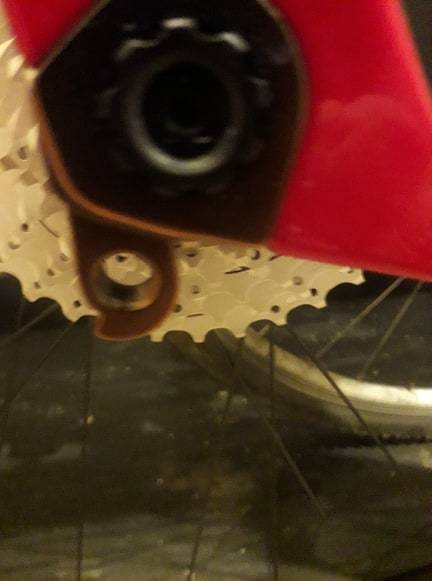

Kali007 Opublikowano 16 Kwietnia 2020 Opublikowano 16 Kwietnia 2020 Witam. Niestety utknalem przy skladaniu sprzetu. Mam przerzutke SAINT M820 w wersji z mode converterem poniewaz kaseta jest w opcji FR czyli 11-36. Jednakze ta przerzutka moze byc zamontowana na 2 sposoby 1 to przykrecic do haka ramy a 2 to odpiac czesc przerzutki i zrobic "Direct Mount". Wydaje sie iz obie opcje moga dzalac co wiec powinienem zrobic, Zalaczam zdjecia haka.
Motke Opublikowano 17 Kwietnia 2020 Opublikowano 17 Kwietnia 2020 4 godziny temu, Kali007 napisał: Jednakze ta przerzutka moze byc zamontowana na 2 sposoby 1 to przykrecic do haka ramy a 2 to odpiac czesc przerzutki i zrobic "Direct Mount". Wydaje sie iz obie opcje moga dzalac To jest krótki, tradycyjny hak. Direct mount jest dłuższy i skierowany bardziej do tyłu i na zewnątrz. A obie opcje nie mogą działać - przyjrzyj się konstrukcji przerzutki. Montując raz tak a raz tak przesuwasz przerzutkę albo bardziej do środka albo na zewnątrz.
Kruk Opublikowano 17 Kwietnia 2020 Opublikowano 17 Kwietnia 2020 Masz normalny hak, a tak wygląda direct mount:
Kali007 Opublikowano 17 Kwietnia 2020 Autor Opublikowano 17 Kwietnia 2020 Dzieki za pomoc. Faktycznie sprawdzone. hak gruboscia pasowal by na obie opcje, jednakze zebatki koliduja z przerzutka. Po prostu rowery zlozone fabrycznie maja hak direct mount to mnie wprowadzilo w blad a moja rama ma zwykly hak. Tak czy inaczej przerzutka siedzi, a to oznacza ze teraz pora na hamulce :).
