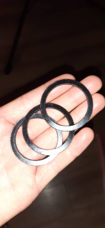

aleks2 Opublikowano 16 Kwietnia 2020 Opublikowano 16 Kwietnia 2020 Witam. Zdecydowałem się na korbę dartmoor i pytam do czego slużą i jak zamontować te nakładki. Z góry dzięki za pomoc. korba jest na zintegrowanej osi
#Rafał Opublikowano 16 Kwietnia 2020 Opublikowano 16 Kwietnia 2020 Dystanse na support. Poczytaj instrukcję support'u i korby, żeby wiedzieć jak zakładać.Wysłane z mojego Mi A1 przy użyciu Tapatalka
