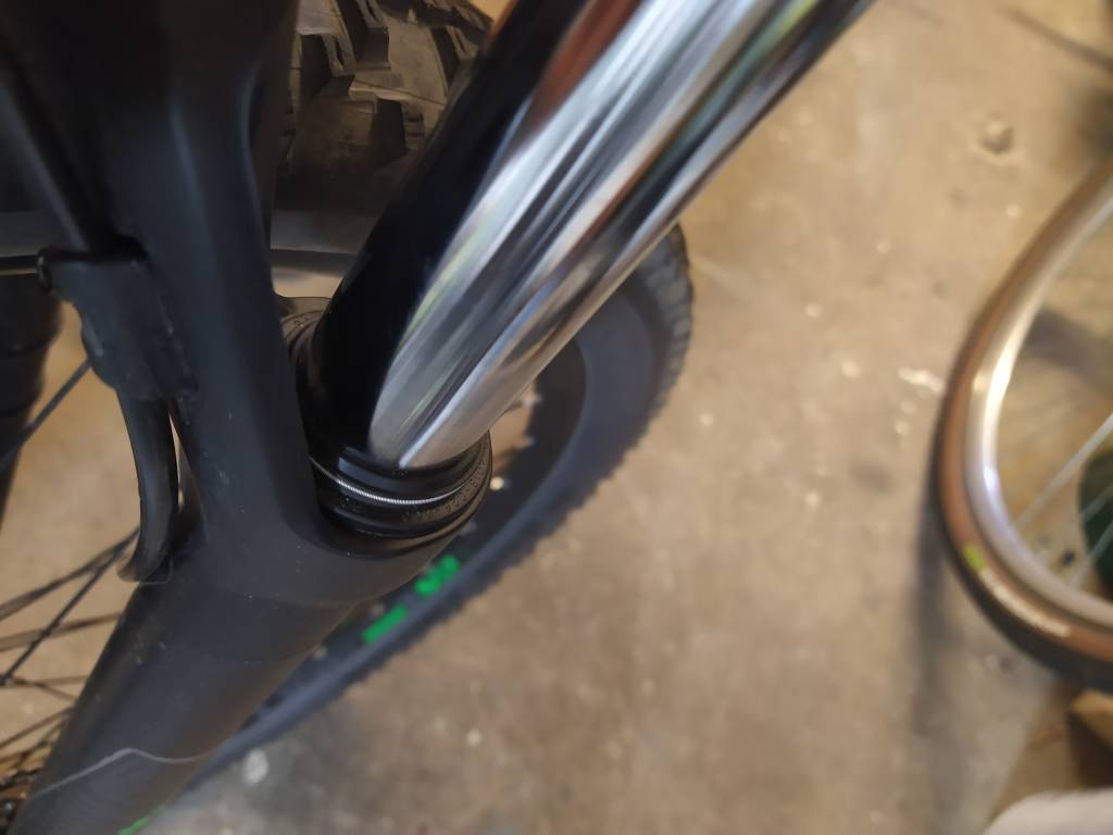

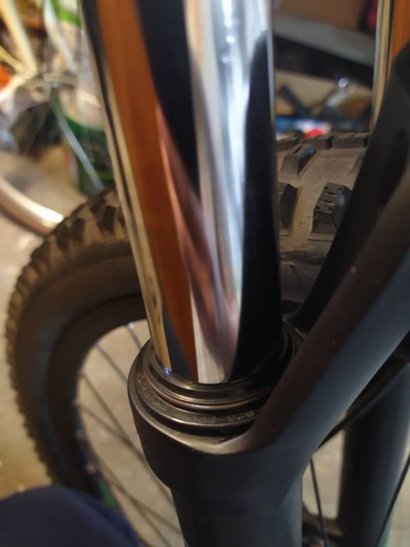

mikolajplaz Opublikowano 16 Kwietnia 2020 Opublikowano 16 Kwietnia 2020 Cześć!!! Zakupiłem niedawno rower cube analog ma niecałe 500km. Na lagach zobaczyłem lekkie pionowe rysy i jedna bardzo mała poziomą. Nie są wyczuwalne po palcem, ale pod paznokciem już tak. Amor to rockshox xc30 TK coil. Czy to jest normalne czy cos z tym trzeba już zrobić . Liczę na waszą pomoc 😁

Kkaaeell Opublikowano 16 Kwietnia 2020 Opublikowano 16 Kwietnia 2020 Może jakiś syf się do uszczelek przyczepił i Ci lagi rysuje 1
Gość Opublikowano 16 Kwietnia 2020 Opublikowano 16 Kwietnia 2020 Jak już się robią rysy to zadaj sobie pytanie co będzie dalej czy się pogłębią czy znikną Zrób fotki i dodaj
mikolajplaz Opublikowano 16 Kwietnia 2020 Autor Opublikowano 16 Kwietnia 2020 Średnio coś widać na zdjęciach, ale uszczelki nie wyglądają na zasyfiałe
