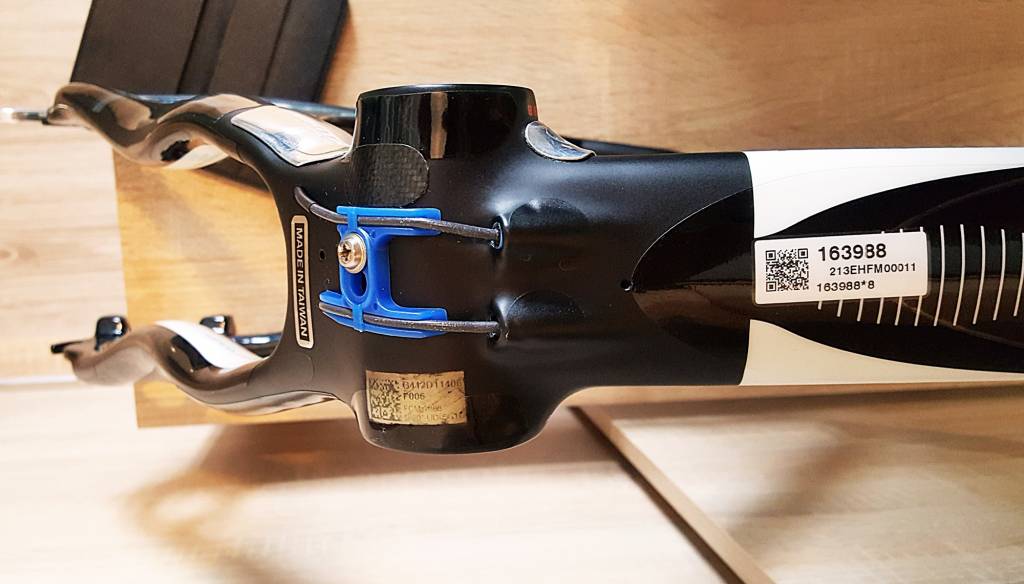

Kruk Opublikowano 16 Kwietnia 2020 Opublikowano 16 Kwietnia 2020 Ja od lat miałem dolny ślizgacz z rurkami:
