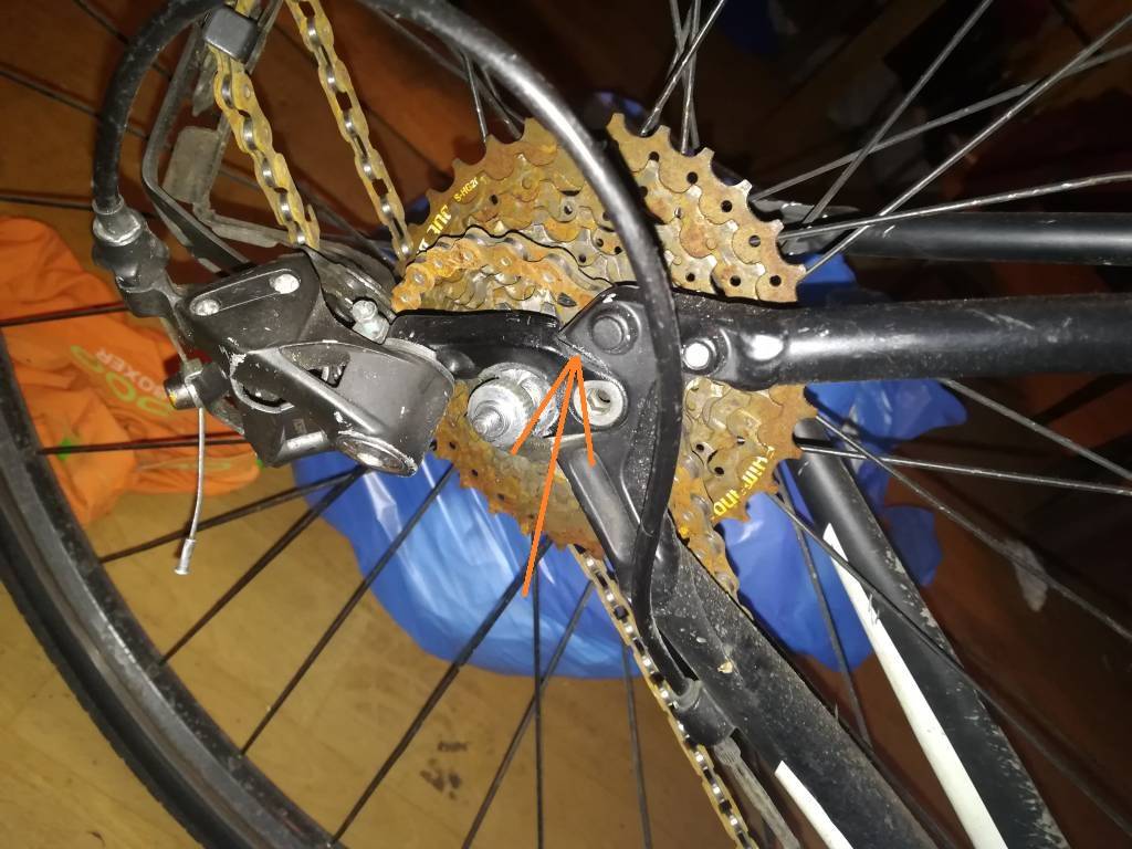

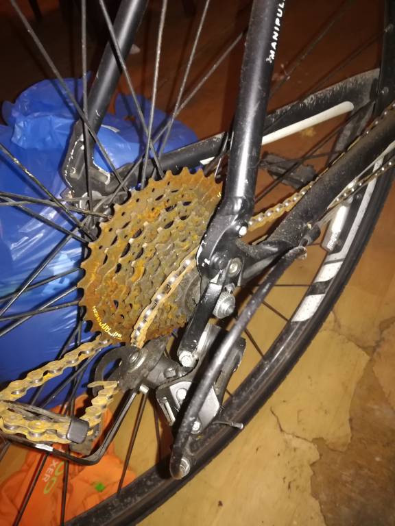

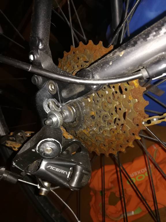

Jufinte23 Opublikowano 14 Kwietnia 2020 Opublikowano 14 Kwietnia 2020 Witam, chce wskrzesić rower dawno zaginiony, wszystko wiem co i jak poskładać, ale największą zagadka jest hak do tylnej przerzutki. Nie da rady go odgiąć bo jest tak jakby skręcony. Moje pytanie jak mam znaleźć ten hak? Z góry dziękuję. Rower to specialized sarius sport, obstawiam jakiś 2014/15 rok

elmapeto Opublikowano 15 Kwietnia 2020 Opublikowano 15 Kwietnia 2020 Zdejmij stary i weź na wzór. Powodzenia z szukaniem.
leszcz Opublikowano 15 Kwietnia 2020 Opublikowano 15 Kwietnia 2020 Ewentualnie każdy ślusarz ci to wytnie i nawierci za ok 100zł

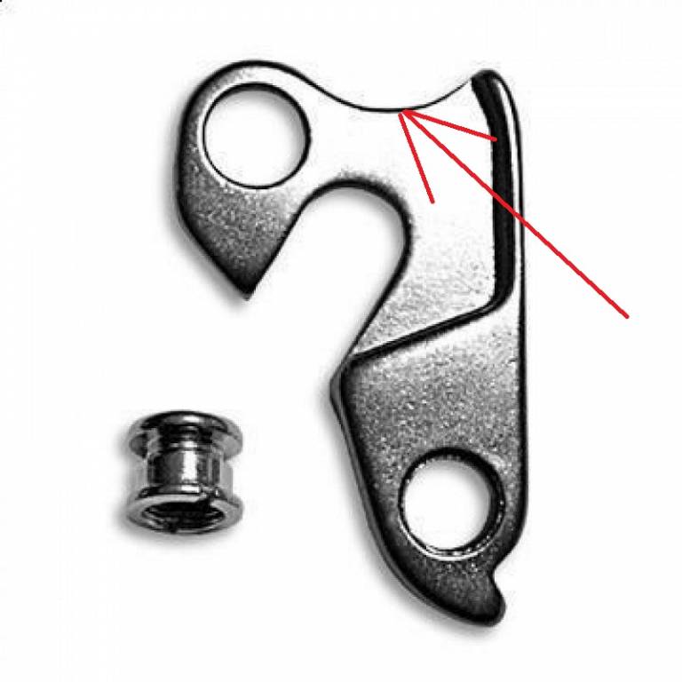

Accent_Szaj Opublikowano 15 Kwietnia 2020 Opublikowano 15 Kwietnia 2020 Zdejmij przerzutkę i wykręć go z ramy,po czym zrób nam zdjęcie,będzie prościej znaleźć Póki co to po zdjęciach od jednej strony,znalazłem ci ten https://allegro.pl/oferta/hak-przerzutki-specialized-s-works-focus-8106958195?utm_feed=aa34192d-eee2-4419-9a9a-de66b9dfae24&utm_source=google&utm_medium=cpc&utm_campaign=_UZSD_pla_sport_turystyka_rowery_akcesoria_sport_bicycles&ev_adgr=Rowery+i+akcesoria&gclid=Cj0KCQjw4dr0BRCxARIsAKUNjWTD3sbnxES_ksO3JWKJ7n7y3wpfcycBM1m2T5cNjtG8od8UUTPHWSgaAugYEALw_wcB
Kruk Opublikowano 15 Kwietnia 2020 Opublikowano 15 Kwietnia 2020 Zdejmij go i zrób zdjęcia, bo ja znalazłem przynajmniej 5 podobnych haków: https://sprzedajemy.pl/gw-5d-hak-ramy-aluminiowy-do-przerzutki-tylnej-bydgoszcz-2-062e3e-nr38823317 https://www.activsport.eu/product-pol-29115-Hak-ramy-GW-5D.html https://allegro.pl/oferta/hak-ramy-do-przerzutki-tylnej-alu-hg011-sruby-6378875961 https://allegro.pl/oferta/hak-ramy-do-przerzutki-tylnej-alu-hg009-sruby-6378861407 https://allegro.pl/oferta/hak-przerzutki-giant-anthem-brass-enchant-xtc-8685933273?utm_feed=aa34192d-eee2-4419-9a9a-de66b9dfae24&utm_source=google&utm_medium=cpc&utm_campaign=_UZSD_pla_sport_turystyka_rowery_akcesoria_sport_bicycles&ev_adgr=Rowery+i+akcesoria&gclid=Cj0KCQjw4dr0BRCxARIsAKUNjWSykuJDlCUbAlnoWIwhVj2TwtraD8Qzb4inrAvtfm8yxPKBTbGs5NcaAnwwEALw_wcB Niestety z hakami są niuansy w wycięciu.
Accent_Szaj Opublikowano 15 Kwietnia 2020 Opublikowano 15 Kwietnia 2020 17 minut temu, Kruk napisał: 5 podobnych haków: Ale wszystkie 5 są u góry zaokrąglone do dołu,a on ma prosty Już ten jest bardziej podobny https://allegro.pl/oferta/hak-przerzutki-specialized-s-works-focus-8106958195 https://allegro.pl/oferta/hak-ramy-do-przerzutki-tylnej-alu-hg084-sruby-6379457472?fromVariant=6378875961
Kruk Opublikowano 15 Kwietnia 2020 Opublikowano 15 Kwietnia 2020 Dlatego piszę, że jak już szukać to musi go zdjąć i zrobić fotki bo tak to wiadomo 1
Accent_Szaj Opublikowano 15 Kwietnia 2020 Opublikowano 15 Kwietnia 2020 Jak chcesz mieć więcej pewności,to tak jak napisaliśmy z @Kruk zdemontuj go i zrób fotki na czymś białym 1
Jufinte23 Opublikowano 15 Kwietnia 2020 Autor Opublikowano 15 Kwietnia 2020 Dzięki wszystkim za podpowiedzi, będę miał chwilę to go wykręcę
