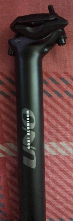

ahaja Opublikowano 30 Kwietnia 2020 Opublikowano 30 Kwietnia 2020 Ano. Jak będziesz dobierał sztycę to weź pod uwagę jej offset - odsunięcie do tyłu. Są takie co mają i 20mm i takie co mają 0mm a to robi różnicę.
PiotrekGT Opublikowano 30 Kwietnia 2020 Opublikowano 30 Kwietnia 2020 Offset sztycy zmienia efektywny kąt podsiodłówy na gorszy
M_B Opublikowano 30 Kwietnia 2020 Autor Opublikowano 30 Kwietnia 2020 Na ten moment to wrzucę co mam (Uno trochę ciężka 270g ale przy 400mm więc tak bez dramatu jak na alu)

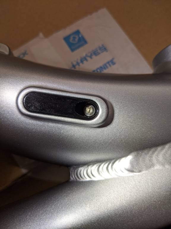

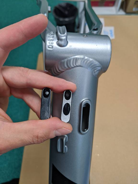

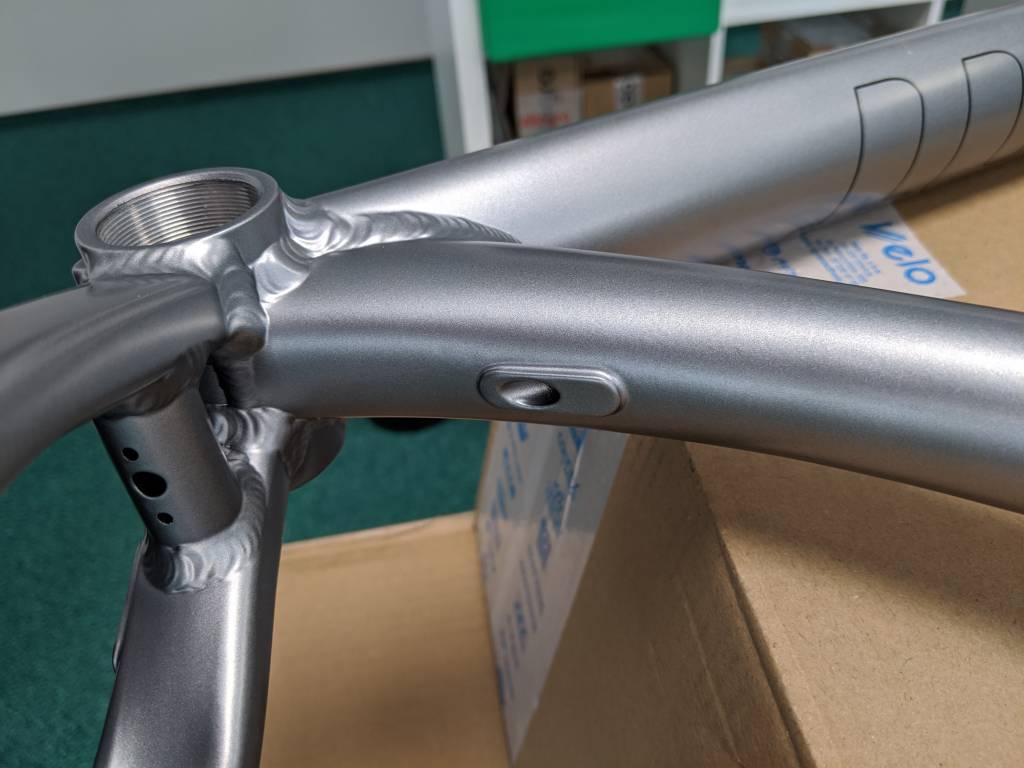

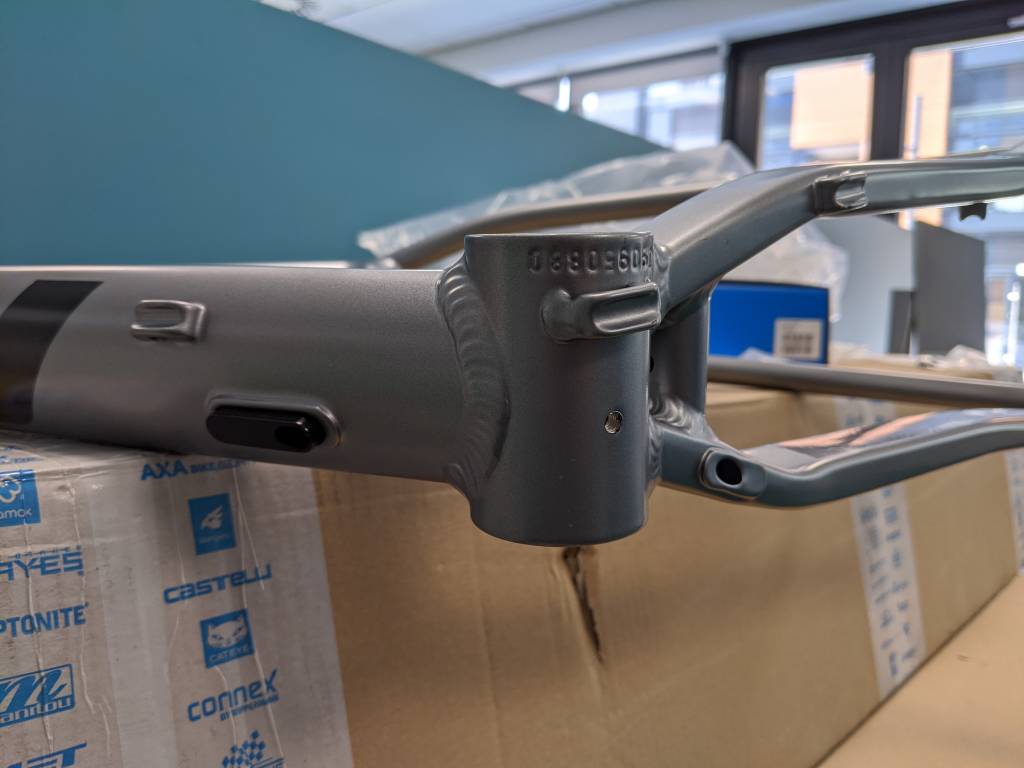

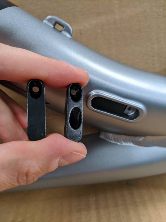

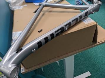

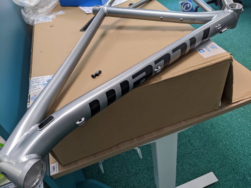

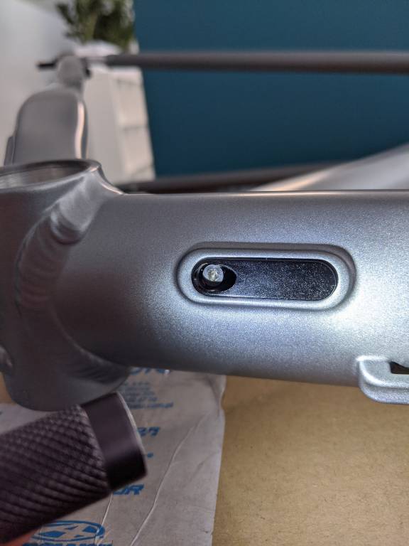

mgru Opublikowano 19 Sierpnia 2020 Opublikowano 19 Sierpnia 2020 (edytowane) Pytanie do posiadaczy tejże ramy: Czy linka do przerzutki tylnej musi być przez w pancerzu przez całą długość ramy? Czy w ramie idą gołe linki? EDIT: Po kilkudziesięciu (!) mailach i postach FB z Biostern i Accent bo ani jedna ani druga firma nie posiada sprawnego kontaktu telefonicznego (!?) znam odpowiedź na powyższe jak i wiele innych pytań. - W Accent Peak Boost Alu prowadzi się wszystkie kable w osłonach po całej długości i wewnątrz i zewnątrz ramy. - Wszystkie ramy Accent Peak Boost Alu w sprzedaży mają taki sam sposób prowadzenia linek, czyli jeden duży otwór z lewej strony ramy przy kierownicy, jeden duży otwór przy supporcie, otwór w rurce gdzie sztyca wchodzi oraz zaczepy do zewnętrznego prowadzenia przewodu hamulca. Do dużych otworów dołączono zaślepki pozwalające prowadzić albo jeden albo dwa przewody. Dodano kawałek aluminium w kształcie "W" który przykręca się od spodu ramy który trzymać ma przewody przerzutki tylnej / droppera. Odsyłam do zdjęć. - Accent Peak Boost Alu nie posiada otworu w ramie z prawej strony. Zdjęcia na stronie internetowej jak i w recenzjach gdzie taki otwór tam istnieje były robione modelom prototypowym. Co zabawne, wydaje się że wersja Peak Boost Carbon taki otwór owszem ma w wersjach produkcyjnych. Jest to dla mnie posunięcie kuriozalne, bo manetkę droppera montuje się po lewej stronie kierownicy i przewody do ramy wchodzą zawsze po przeciwległej stronie aby unikać zagięć. - W moim modelu śrubki trzymające przelotki do kabli były kompletnie zdarte i cudem je wykręciłem. Odsyłam do zdjęć. EDIT: - Waga waży, bez ośki 1850 gram Edytowane 20 Sierpnia 2020 przez mgru
szoterr Opublikowano 27 Maja 2021 Opublikowano 27 Maja 2021 (edytowane) W dniu 19.08.2020 o 12:58, mgru napisał: - Accent Peak Boost Alu nie posiada otworu w ramie z prawej strony. Zdjęcia na stronie internetowej jak i w recenzjach gdzie taki otwór tam istnieje były robione modelom prototypowym. Co zabawne, wydaje się że wersja Peak Boost Carbon taki otwór owszem ma w wersjach produkcyjnych. Jest to dla mnie posunięcie kuriozalne, bo manetkę droppera montuje się po lewej stronie kierownicy i przewody do ramy wchodzą zawsze po przeciwległej stronie aby unikać zagięć. Kuriozalne serio? xd Jaki problem z wsadzeniem węża od hamulca tylnego i linki przerzutki tylnej przez obie te dziury po lewej stronie ramy, a poprowadzenie droppera spodem rury dolnej, mając jego dźwignie na lewej stronie kierownicy? Edit: Myślałem że są 2 dziury w tych zaślepkach a to dziura na śrube jeeeezzz W takim razie poprowadziłbym te linke od droppera i tak z lewej strony kierownicy i na prawą strone ramy, przypiętą do węża od hamulca.. troche sketchy x) Edytowane 27 Maja 2021 przez szoterr dodatkowe info
