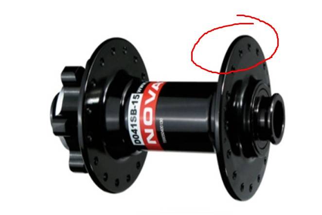

Poprostu_Oskar Opublikowano 13 Kwietnia 2020 Opublikowano 13 Kwietnia 2020 Witam wszystkich. Potrzebuję wymienić piastę przednią i nie wiem na co powinienem zwrócić uwagę przy zakupie takowej. Długość piasty to 100 mm a średnica ośki to 15 mm i ma 32 otwory na szprychy. Czy powinienem zmierzyć coś jeszcze? Bardzo proszę o pomoc.
elmapeto Opublikowano 13 Kwietnia 2020 Opublikowano 13 Kwietnia 2020 Myślę , że to wszystko. Do tego tylko wybór łożysk. Maszynowe czy kulki.
Poprostu_Oskar Opublikowano 13 Kwietnia 2020 Autor Opublikowano 13 Kwietnia 2020 Łożyska maszynowe. Mam jeszcze jedno pytanie, mam zamiar zapleść na starych szprychach i czy te otwory na ściankach na których są zahaczone szprychy są na takich samych wysokościach we współczesnych piastach? Chodzi mi o te otwory zaznaczone na załączniku.
seraph Opublikowano 13 Kwietnia 2020 Opublikowano 13 Kwietnia 2020 Nie. Praktycznie w każdej piaście jest inaczej i rzadko zdarza się, aby stare szprychy pasowały na długość. Jedyna szansa to szukać piast tej samej marki co obecna, ale i to nie gwarantuje sukcesu.
vdcmike Opublikowano 13 Kwietnia 2020 Opublikowano 13 Kwietnia 2020 Jak chcesz zachować stare szprychy to jednak polecam poszukać piasty o możliwie zbliżonej średnicy usytuowania otworów oraz odsadzeniem kołnierzy od środka piasty. 1
