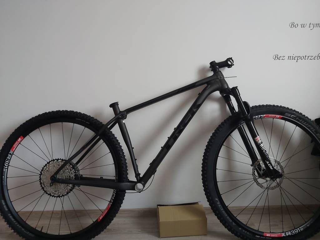

NiebieskoCzarny Opublikowano 1 Maja 2020 Autor Opublikowano 1 Maja 2020 Tak jak pisałem wyżej mówiłem, że będę wkleję jakieś wiadomości na bieżąco. Mamy długi weekend więc trzeba jakoś to sobie umilić. Oto pierwsze efekty projektu. Mam nadzieję, że po weekendzie dotrą kolejne części 2

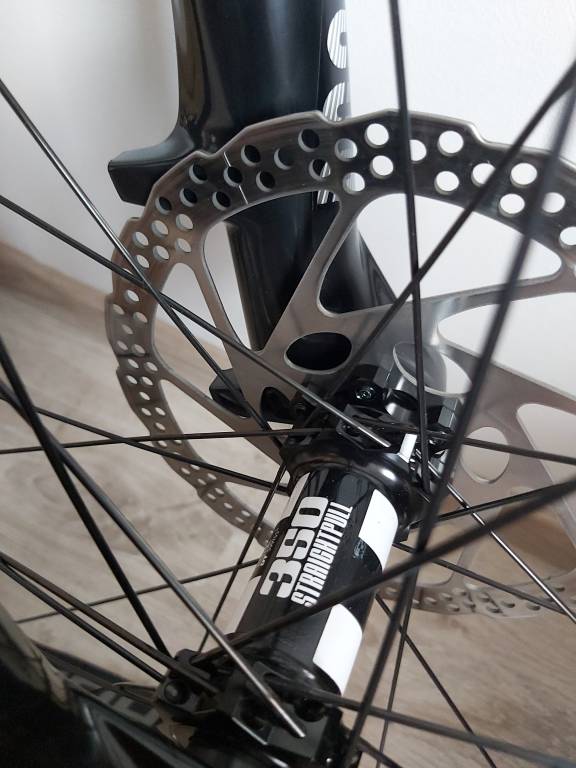

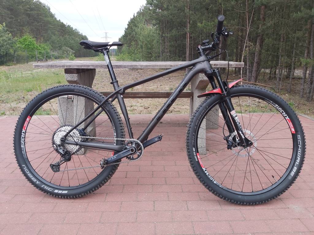

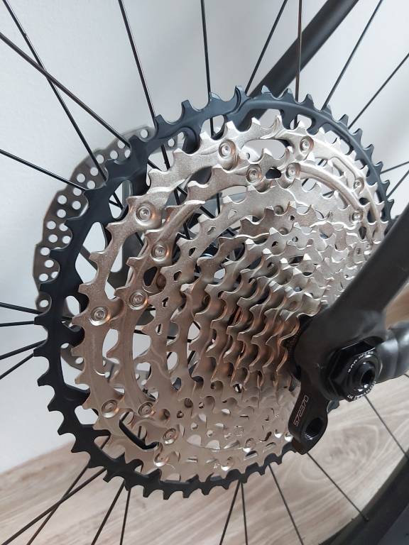

NiebieskoCzarny Opublikowano 12 Lipca 2020 Autor Opublikowano 12 Lipca 2020 Witam, zgodnie z obietnicą mmogę dziś pokazać rower w pełnej okazałości. Projekt został skończony jakiś czas temu, ale niestety nie miałem kiedy napisać. Poniżej specyfikacja roweru: Rama: Trek Procaliber AL Amortyzator: ROCK SHOX Judy RL GOLD Obręcz: DT SWISS XR391 Opony: Schwalbe Nobby nic Piasta przód: DT SWISS Piasta tył: DT SWISS 350 Napęd: 1x12 Kaseta: Shimano SLX CS - M7100 10 - 51 Korba: Shimano SLX FC - M7100 - 1 175mm Łańcuch: Łańcuch Shimano SLX CN-M7100 Tarcza korby: Shimano SM-CRM75 SLX FC-M7100 32 zęby Przerzutka tył: Shimano Deore XT RD-M8100 Manetka lewa: Shimano Deore XT SL-M8100 Hamulec przód: Hamulec Shimano SLX BR-M7100 Pedały: Shimano SPD PD-M540 Siodełko: SELLE ITALIA X1 X-Cross Plus Wspornik siodła: RACE FACE Evolve Rower ze względu na swój wygląd dostał imię Venom 2
CoolBreeze Opublikowano 12 Lipca 2020 Opublikowano 12 Lipca 2020 Zacnie wygląda. Niech cię dobrze wozi.
NiebieskoCzarny Opublikowano 12 Lipca 2020 Autor Opublikowano 12 Lipca 2020 No wyszło trochę więcej niż napisał PiotrekGTna górze
