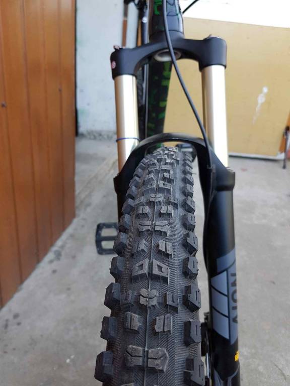

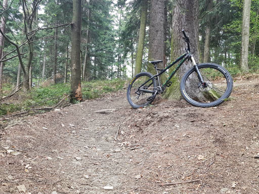

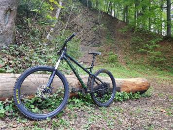

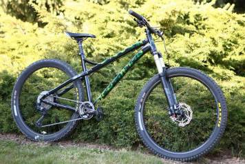

Wojtek O. Opublikowano 12 Kwietnia 2020 Opublikowano 12 Kwietnia 2020 (edytowane) Po długich przemysleniach i bojach na forum oraz z myślami powstał Primal i mam nadzieje że będzie służył długo i wiernie oraz cieszył. Specyfikacja: Rama Dartmoor Primal 27,5 Czarny/Forest Green połysk 2020 Amortyzator SR Suntour Aion 140mm Koła: Przód Obręcz Dartmoor Tomcat 27,5 nyple DT Swiss mosiężne Szprychy Dartmoor czarne anodowane Piasta Novatec NT-D791SB-15-32 opona Maxxis Aggressor 2,5 TR EXO Tył: Oryginalne koło Dartmoor Tomcat 27,5 na piaście Reel Boost 148x12mm opona Maxxis Ardent 2,4 TR EXO Napęd: Korba Shimano XT M8000 26-36 175mm z zębatką NW M7000 30z Support BB52 przerzutki przód brak:D Przerzutka tył: Shimano RD-M7100 urwana wiec wszedl M8000 Manetka M8000 Kaseta M8000 11-40 11rz M7000 11-46 Łańcuch M8000 Hamulce: SLX M 675 klocki nieznane Tarcza przód 180mm ICESTOP HSCC SUS420 biała Tył 160mm Czarna podruba Clarksa pływająca Kierownica Dartmoor Tornado HI Mostek Kellys ALM/EN 50 35mm dł. Stery Accent HI Gripy Dartmoor Race 145mm Sztyca Iridium Siodło PROX Uran Pedały WhellUp Nylon Waga 14,1 kg Chyba tyle. Ale to nie koniec będzie A tu wątek jak powstawał: Edytowane 4 Lipca 2020 przez Wojtek O. 7
Accent_Szaj Opublikowano 12 Kwietnia 2020 Opublikowano 12 Kwietnia 2020 (edytowane) Bardzo fajnie Ci wyszedł ten Primalek 15 minut temu, Wojtek O. napisał: Ale to nie koniec będzie No mam nadzieje,że to nie koniec Całe jedno zdjęcie? Gdzie u Piotrka zrobiłeś chyba z 1000.... Czekam na więcej,bo maszyna na to zasługuje Edytowane 12 Kwietnia 2020 przez Accent_Szaj
PiotrekGT Opublikowano 12 Kwietnia 2020 Opublikowano 12 Kwietnia 2020 No wlaśnie, co taka słaba sesyjka? Panie fotograf, nie popisałeś sie Pan. Oponki jakieś wypastowane, co to ma byc?
Wojtek O. Opublikowano 12 Kwietnia 2020 Autor Opublikowano 12 Kwietnia 2020 Jak to mówią szewc bez butów chodzi :D. Jakie wypastowane? zakurzone jak fix. Sucho i pyli sie okrutnie. Pierwsze zdjęcia jak kiedys robiłem to uciapany był podczas pierwszego przejazdu bo śnieg spadł. Jak sie to skończy zabiore sie w plener to będą i zdjęcia A teraz to tylko poglądowe takie żeby było bo juz z finalnym kołem na przedzie.

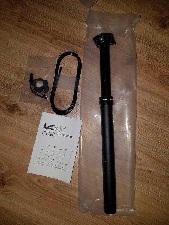

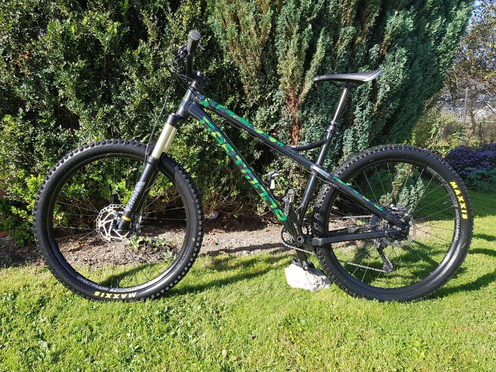

Wojtek O. Opublikowano 30 Kwietnia 2020 Autor Opublikowano 30 Kwietnia 2020 Czarny las zyska sztyce regulowana KS e30-i Opiszę też pierwsze wrażenia z rowerka po powiedzmy 60km Więc rower wręcz zachęca do odrywania choćby przodu przy każedej możliwości. Bardzo przyjemnie pokonuje sie nim wszelakie szutry i luźniejsze tereny, choć nie uzyskuje na nim prędkości z Szkota. Petarda w Lasku Wolskim to prawdziwy banan na gębie choć jak na razie w tępie ślimaczym, Nawet Wolski dół jechało sie przyjemnie. Na pewno na dość stromych zjazdach czuję sie na nim pewnie. Z minusów. jak to na hardtailu drobne nieruwności usiane gęsto powoduja ból d... Bardzo ostre podjazdy z 2 powodów są problematyczne. Albo przód odrywa, a jak nie to Ardent na tyle ma zamałą przyczepność:/ Za to Aggressor na przedzie wspaniale sobie radzi:D To tak na szybko. Czas pracować nad techniką. 1

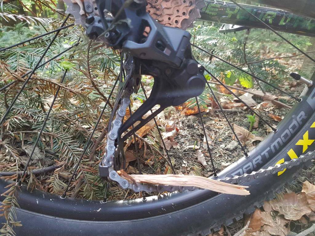

Wojtek O. Opublikowano 2 Maja 2020 Autor Opublikowano 2 Maja 2020 First blood. SLX dał się wkręcić patyczakowi i niestety umarł. No to pojechane

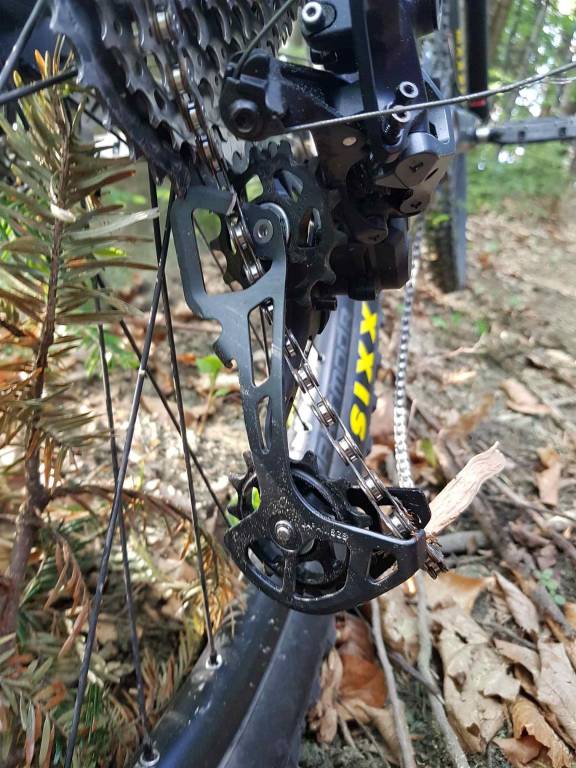

Wojtek O. Opublikowano 3 Maja 2020 Autor Opublikowano 3 Maja 2020 Hasło producenta ramy mi bardzo pasuje. "Ride your way" Ponieważ w Polsce częsci do M7100 nie są jeszcze dostępne zrobiłem partyzantke. Jak na razie zadziwiająco dobrze sprawuje sie w jej miejscu RD-M340! 15 letnia dośc styrana przerzutka z zakresu 3x7. Na środku kasety przeskakuje po 2 koronki no i łańcuch jest dla niej za długi. Ale jeżdzi:D Więc trzeba uważać by mi keta nie spadła jak będzie trzęsło ale na podjazy naciąga sie na tyle że powinno działać. A w dól to jakoś zjade:) https://www.youtube.com/watch?v=H-AKqQ39NUI

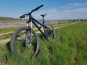

Wojtek O. Opublikowano 3 Maja 2020 Autor Opublikowano 3 Maja 2020 Jezdzi sie calkiem dobrze pod gore. Na dropach czasem lancuch na korbie zleci, ale innej opcji nie ma bo nie naciagniety. Zdazylo sie tez ze lancuch z kolek prowadzacych w wozku spadl. 1
Wojtek O. Opublikowano 11 Czerwca 2020 Autor Opublikowano 11 Czerwca 2020 Zapomnialem napisac ze szybko weszla m8000 sgs na tyl. I teraz to sie smiga dobrze. 1

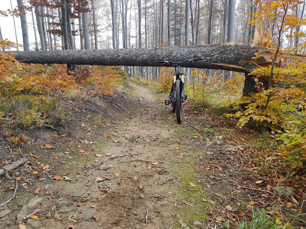

negativeone Opublikowano 12 Czerwca 2020 Opublikowano 12 Czerwca 2020 Jezdzi sie calkiem dobrze pod gore. Na dropach czasem lancuch na korbie zleci, ale innej opcji nie ma bo nie naciagniety. Zdazylo sie tez ze lancuch z kolek prowadzacych w wozku spadl.Co to za miejscówka? Też bym swojego Primala w koncu zabrał gdzies. Wysłane z mojego Pixel 2 XL przy użyciu Tapatalka
Wojtek O. Opublikowano 12 Czerwca 2020 Autor Opublikowano 12 Czerwca 2020 To byla Lanckorona, a w krakowie latamy obok fortu 48. Jak Teodora Parnickiego sie konczy

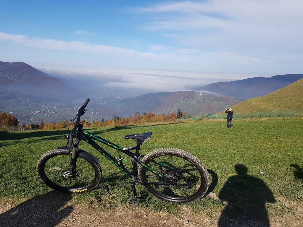

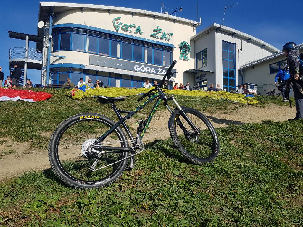

Wojtek O. Opublikowano 5 Lipca 2020 Autor Opublikowano 5 Lipca 2020 Primal w wersji wyprawowo podjazdowej 😁 3

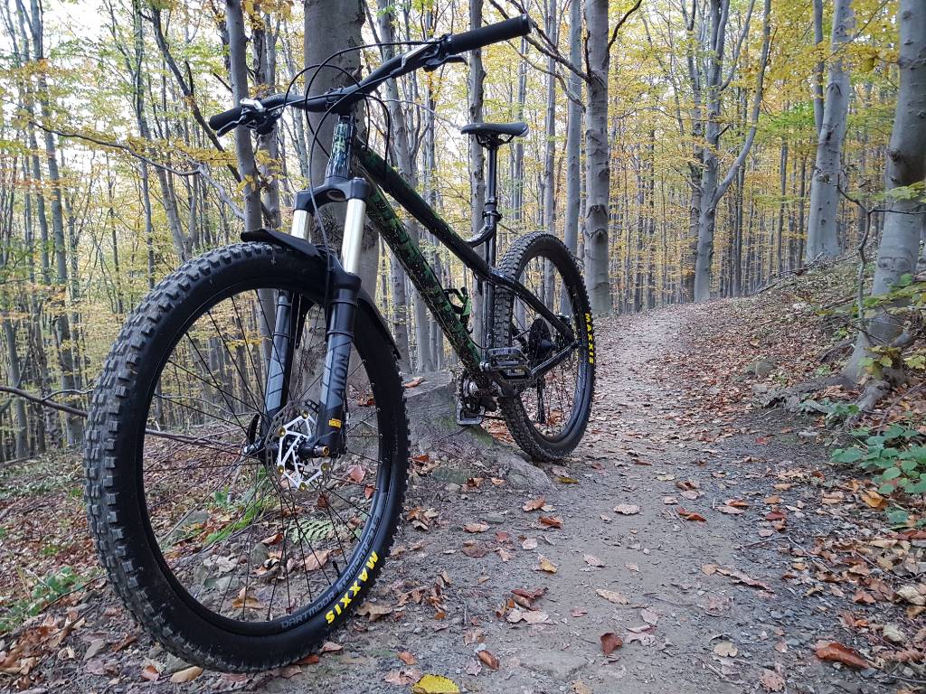

Wojtek O. Opublikowano 25 Października 2020 Autor Opublikowano 25 Października 2020 @IOO hej sorry ze tak pozno. Ma to byc rower tez do zabawy w bikeparkach itp. A ponoc takie kola lepsze. Ogolnie tak mi doradzono. A teraz troche fotorelacji: 3
