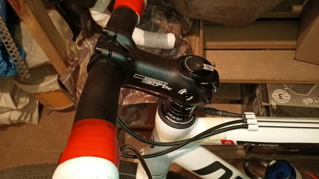

Mam ten mostek (xlc nie redshifta) i jak dla mnie działa bardzo dobrze. Po założeniu miałem uczucie jakby zniknęły wszystkie drobne nierówności na drodze, np jedziesz po kostce a masz uczucie jakbyś jechał po gładkim asfalcie.
Jestem zadowolony, zniknęło mi uczucie drętwienia nadgarstków po około 50 kilometrach.
Kupowałem na Amazon.
Tak wygląda na rowerze
Wysłane z mojego SM-N975F przy użyciu Tapatalka

Mostek XLC przyszedł, zamontowałem i przejechałem trasę testową zarówno z mostkiem ustawionym na - jak i na +. Większej różnicy w działaniu w tych dwóch pozycjach nie zauważyłem. Czuć, że pracuje na wybojach, dziury i kamienie zrobiły się gładsze, a szutry równe. W porównaniu do poprzedniego mostka +10° obecne mam dołożoną podkładkę 5mm i odwrócony mostek i znalazłem swoje miejsce na rowerze 😁
