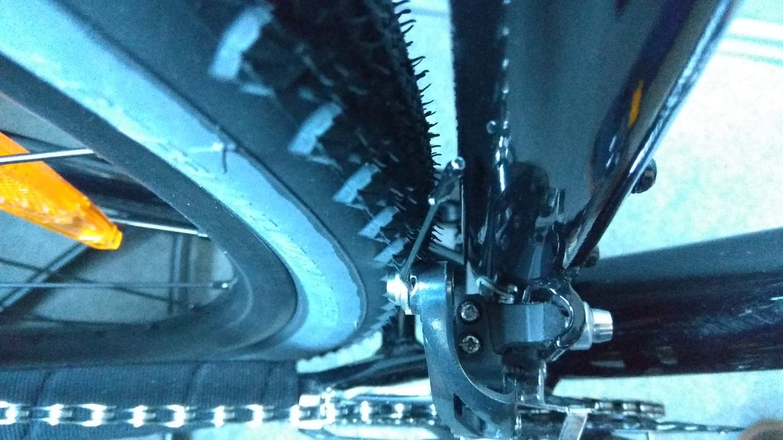

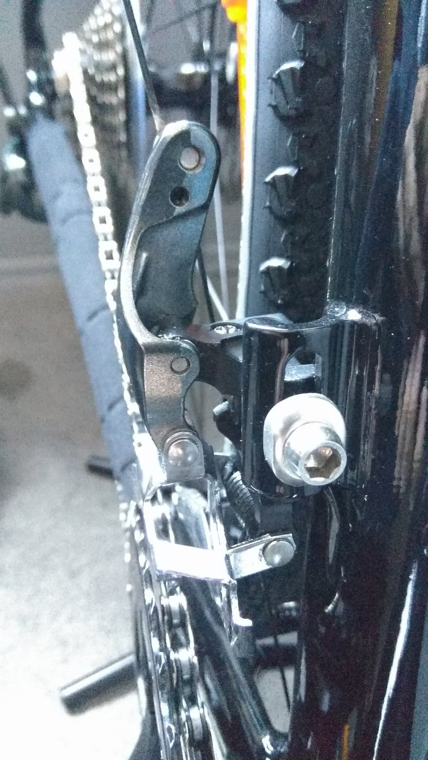

tesla Opublikowano 10 Kwietnia 2020 Opublikowano 10 Kwietnia 2020 Cześć Szajbajkowicze! Spotkałem się z pewnym problemem i nie wiem jak go rozwiązać. Sprawa dotyczy roweru Specialized Diverge E5 Elite. Postanowiłem zmienić opony z fabrycznych 700x30C na najszersze dozwolone przez producenta, czyli 700x38C. Po zmianie opon i zamontowaniu kół do roweru okazało się, że przy najwyższym przełożeniu z przodu góra część przedniej przerzutki ociera się o oponę w taki sposób, że wchodzi między klocki bieżnika i totalnie blokuje całe koło. Tak to wygląda przy pierwszym przełożeniu (zero problemów): A tak przy drugim przełożeniu: Czy spotkał się ktoś z Was z takim problemem i mógłby mi poradzić co można z tym zrobić? Pierwszym pomysłem jaki przyszedł mi do głowy to oczywiście zmiana przerzutki na niższą. W niektórych sklepach są do kupienia niższe Tiagry 2x10, ale z kolei na oficjalnej stronie Shimano jest napisane, że niższe Tiagry obsługują przełożenia 3x10 i nie wiem komu wierzyć. Inną opcją byłaby przerzutka 2x10 z grupy GRX, która jest znacznie niższa od Tiagry. Z GRX mam natomiast dwie zagwozdki: pierwsza, to czy będzie ona kompatybilna z klamkomanetkami Tiagry; druga, to czy przerzutka GRX, która według Shimano obsługuje tarcze o zębach maks. 46, dałaby radę obsłużyć moją korbę o największym blacie 48? A może jakaś regulacja miałaby sens? Specyfikacja komponentów: - przednia przerzutka Shimano Tiagra FD-4700-F - korba Praxis Alba M30 dwa blaty 48/32t - klamkomanetka Shimano Tiagra ST-4700 Co mogę zrobić w takiej sytuacji? Czy GRX będzie kompatybilny z klamkomanetkami Tiagry i blatem 48t? A może znalazłoby się jakieś rozwiązanie bez potrzeby kupna nowej przerzutki? Pozdrawiam!

m-peter Opublikowano 10 Kwietnia 2020 Opublikowano 10 Kwietnia 2020 Ja miałem ten sam problem u siebie - opony mocno szersze od tego co nawet zalecał producenta ramy i do tego przednia przerzutka Sora z takim samym górnym ramieniam jak w Tiagrze. Zmieniłem przerzutkę na 105 R7000, która ma zupełnie inną budowę, bez tego ramienia. Wiem, że jest to pewien mezalians łączyć przerzutkę 105 z klamką Sora ale działa i problem ocierania wyeliminowany. Przy okazji wyeliminowałem problem przedniej przerzutki Sora, która lubi nie zrzucić z blatu na młynek jak jest mocno zakurzona.
tesla Opublikowano 10 Kwietnia 2020 Autor Opublikowano 10 Kwietnia 2020 22 minuty temu, m-peter napisał: Ja miałem ten sam problem u siebie - opony mocno szersze od tego co nawet zalecał producenta ramy i do tego przednia przerzutka Sora z takim samym górnym ramieniam jak w Tiagrze. Zmieniłem przerzutkę na 105 R7000, która ma zupełnie inną budowę, bez tego ramienia. Wiem, że jest to pewien mezalians łączyć przerzutkę 105 z klamką Sora ale działa i problem ocierania wyeliminowany. Przy okazji wyeliminowałem problem przedniej przerzutki Sora, która lubi nie zrzucić z blatu na młynek jak jest mocno zakurzona. Właśnie też zacząłem się zastanawiać nad 105 R7000. Duże miałeś problemy z zestrojeniem przerzutki 105 z klamką Sory? I czy napotkałeś jakieś problemy przez to, że 105 jest przystosowane do większej ilości przełożeń z tyłu?
m-peter Opublikowano 10 Kwietnia 2020 Opublikowano 10 Kwietnia 2020 1 godzinę temu, tesla napisał: Właśnie też zacząłem się zastanawiać nad 105 R7000. Duże miałeś problemy z zestrojeniem przerzutki 105 z klamką Sory? I czy napotkałeś jakieś problemy przez to, że 105 jest przystosowane do większej ilości przełożeń z tyłu? Nic nie sprawiło problemu. W mojej ocenie wszystko działa poprawnie. Jedyną rzeczą jaką jeszcze zmieniłem, bo i tak musiałem, to łańcuch. Kaseta jest 9s jednak za namową wielu osób z tego forum, wrzuciłem łańcuch 10s.
tesla Opublikowano 11 Kwietnia 2020 Autor Opublikowano 11 Kwietnia 2020 22 godziny temu, m-peter napisał: Nic nie sprawiło problemu. W mojej ocenie wszystko działa poprawnie. Jedyną rzeczą jaką jeszcze zmieniłem, bo i tak musiałem, to łańcuch. Kaseta jest 9s jednak za namową wielu osób z tego forum, wrzuciłem łańcuch 10s. Dzięki wielkie za pomoc i wyjaśnienie. Zainwestuję w 105 Czemu wiele osób polecało Ci wrzucenie łańcucha 10s na kasetę 9s?
m-peter Opublikowano 11 Kwietnia 2020 Opublikowano 11 Kwietnia 2020 5 godzin temu, tesla napisał: Dzięki wielkie za pomoc i wyjaśnienie. Zainwestuję w 105 Czemu wiele osób polecało Ci wrzucenie łańcucha 10s na kasetę 9s? Nikt mi bezpośrednio tego rozwiązania nie polecał. Po prostu na forum w różnych wątkach widziałem propozycje by stosować łańcuchy z napędów o 1 oczko wyżej, czyli łańcuch 10s dla napędu 9s. Nieco węższy łańcuch ma nieco lepiej działać, podobno są też różnice co do wykonania. Ja osobiście nie jestem w stanie tego potwierdzić. Mogę jedynie powiedzieć, że zarówno 10s jak i 9s działa. Ostatnio do trenażery stosuję starą kasetę z łańcuchem 9s i nie zauważyłem jakiejś różnicy.
