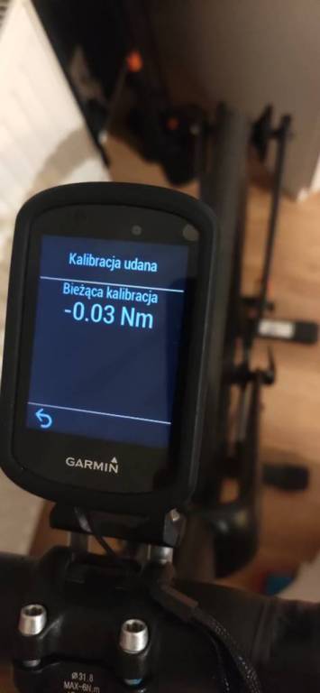

Kryspin3 Opublikowano 16 Października 2021 Opublikowano 16 Października 2021 Yo Mądre Głowy:)mam problem z kalibracją. Mam UNO i do tej pory wszystko bylo ok. Wrzuciłem pedaly do drugiego roweru (nie pierwszy raz) dalem kalibracje i na garminie wyskoczylo info kalibracja udana -0,03nm i pokazuje teraz jakies zaniżone wartosci srednio o 30-40%. Kalibowalem tez z poziomu poziomu aplikacji i nic to nie zmieniło. Macie jakis pomysł co moze byc przyczyną i jak temat ogarnąć. Dzięki 👌
Kryspin3 Opublikowano 17 Października 2021 Opublikowano 17 Października 2021 4 godziny temu, tadzikpl napisał: Resetnij? Uchyl rąbka tejemnicy jak jest recepta na reset😉
tadzikpl Opublikowano 17 Października 2021 Opublikowano 17 Października 2021 Przykladas, ladowarke do napisu Favero i czekasz az diody pomigaja pojedynczo i potem kilka razy szybko wszystkie naraz. A czy przepadkiem pod nie dotyka koeby?
Kryspin3 Opublikowano 17 Października 2021 Opublikowano 17 Października 2021 2 godziny temu, tadzikpl napisał: Przykladas, ladowarke do napisu Favero i czekasz az diody pomigaja pojedynczo i potem kilka razy szybko wszystkie naraz. A czy przepadkiem pod nie dotyka koeby? Dzięki! Właśnie wszystko jest tak jak trzeba dystans od korby 3mm od buta tez i do tej pory wszystko działało i nagle jaki numer. Czyli normalnie ładowarka do sieci i tak jak bym ładował?? Dobrze zrozumiałem??
Kryspin3 Opublikowano 19 Października 2021 Opublikowano 19 Października 2021 Reset sie udał. Dzięki bo nie wiedzialem ze jest taka opcja😁niestety nic to nie dało dalej bez zmian. Pora napisać do producenta🙂
