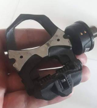

OskarJot Opublikowano 7 Września 2020 Opublikowano 7 Września 2020 (edytowane) Cześć, Odnośnie pedałów Assioma mam pewien temat. Niestety ale zdarzyło się coś takiego, że element plastikowy który przytrzymuje blok w pedale uległ uszkodzeniu (ułamaniu). Zamieszczam zdjęcie. Czy ktoś może wie jak to naprawić? Czy się da? Czy jeżeli kupie taki oto pedał to będę mógł samodzielnie wykonać serwis ? https://www.powermetershop.de/en/assioma-pedal-body?number=SW10852 Będę wdzięczy za pomoc Edytowane 7 Września 2020 przez OskarJot
tadzikpl Opublikowano 7 Września 2020 Opublikowano 7 Września 2020 Sklep Favero sprzedaje same stopki bez ośki. Jesli maja, to wysylka idzie szybko. Może też od Xpeedo podejdą, ale tylko te plastiki, bo body pedału już nie.Wysłane z mojego Mi 9T Pro przy użyciu Tapatalka
OskarJot Opublikowano 7 Września 2020 Opublikowano 7 Września 2020 Możesz konkretnie wskazać co namyśli pod nazwą "stopki" ? Ja tutaj widzę tylko to co miało by rację bytu do zamówienia: https://cycling.favero.com/shop/left-pedal-body-assioma-1 Czy o tym mówisz?
tadzikpl Opublikowano 8 Września 2020 Opublikowano 8 Września 2020 Tak. Pedal body.Wysłane z mojego Mi 9T Pro przy użyciu Tapatalka
jhartman Opublikowano 8 Września 2020 Opublikowano 8 Września 2020 Ten Pedal Body dostępny za 60Euro było jedną z rzeczy, która przekonała mnie do Favero. Widomo, że przy szlifie szansa na uszkodzenie pedału jest dosyć duża. Gdyby trzeba było kupować całość za pełną cenę to uważałbym, że nie warto pakować się w PM w pedałach.A tak od ponad roku jestem szczęśliwym użytkownikiem Pozdrawiam, Jarek
