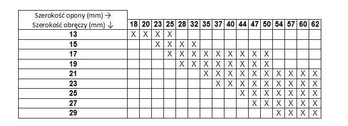

postregiment Opublikowano 18 Kwietnia 2020 Autor Opublikowano 18 Kwietnia 2020 11 godzin temu, kaido2 napisał: A co ma szerokość obręczy, do kapcia? Jak opona jest lipna to czy na szerokiej, czy na wąskiej będzie łapać tak samo defekt w zależności od pecha. Przejeździłem na tych kolach jak widziałeś wyżej sporo na laczkach 35-45, jakbym łapał kapcie z tego powodu to z marszu weszły by tam szosowe laczki. No a jak to ma się do tej tabeli?
nctrns Opublikowano 18 Kwietnia 2020 Opublikowano 18 Kwietnia 2020 Tak, że jak założysz za szeroką/wąską oponę do obręczy, to w pewnych warunkach opona może się zsunąć z obręczy. Sporo za szerokie będą myszkować/pływać.
kaido2 Opublikowano 18 Kwietnia 2020 Opublikowano 18 Kwietnia 2020 Nijak i nie ma to nic wspólnego z kapciami, a szerokością i wysokością opony. Szersza opona na węższej obręczy będzie delikatnie węższa i wyższa, bo się inaczej ułoży, natomiast parametry samej opony się nie zmienią ( nie zmieni się wytrzymałość mieszanki by z tego powodu łapać np kapcie). 1 minutę temu, nctrns napisał: Tak, że jak założysz za szeroką/wąską oponę do obręczy, to w pewnych warunkach opona może się zsunąć z obręczy. Sporo za szerokie będą myszkować/pływać. A gdzie tam nie miałem nigdy takiego przypadku. Równie dobrze może zejść jak dobijesz do maksymalnego ciśnienia. 700x45 c na obręczy 622x13 zachowywała się jak najbardziej normalnie w ostrych zakrętach.
postregiment Opublikowano 18 Kwietnia 2020 Autor Opublikowano 18 Kwietnia 2020 5 godzin temu, kaido2 napisał: Nijak i nie ma to nic wspólnego z kapciami, a szerokością i wysokością opony. Szersza opona na węższej obręczy będzie delikatnie węższa i wyższa, bo się inaczej ułoży, natomiast parametry samej opony się nie zmienią ( nie zmieni się wytrzymałość mieszanki by z tego powodu łapać np kapcie). A gdzie tam nie miałem nigdy takiego przypadku. Równie dobrze może zejść jak dobijesz do maksymalnego ciśnienia. 700x45 c na obręczy 622x13 zachowywała się jak najbardziej normalnie w ostrych zakrętach. Czyli zamawiać i nie wymyślać, czy może skupić się na innych kołach tego sprzedawcy? Bede jeżdził na oponie 33mm, ok 4 bar (MAXXIS Raze cx ma zakres 3,4-5,1)

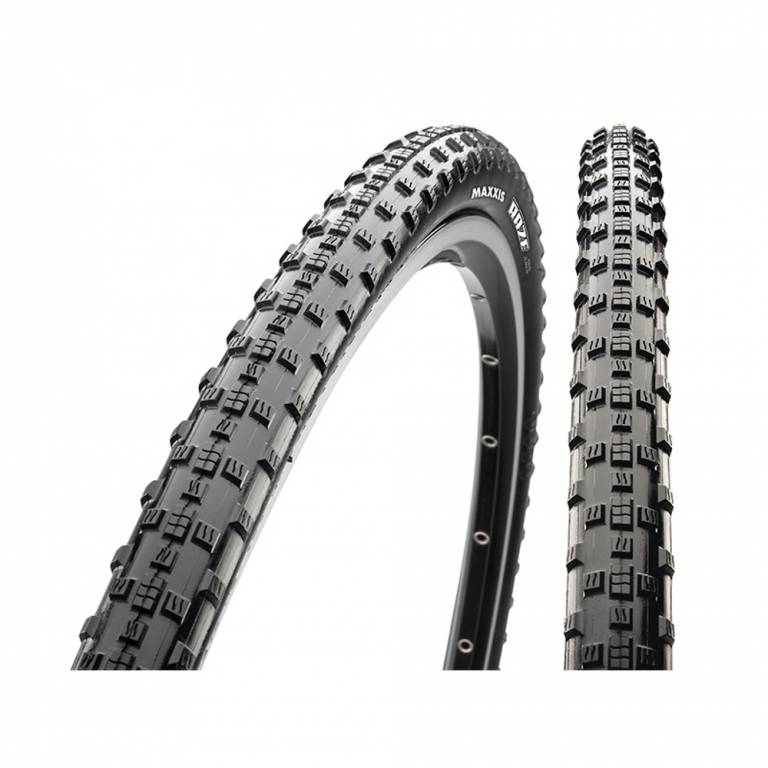

kaido2 Opublikowano 18 Kwietnia 2020 Opublikowano 18 Kwietnia 2020 Kwestia samych opon i ciśnienia. Do lekkiego lasu, na polne single i na szutry wjeżdżam na szosowych 23c. Na Schwalbe Land Cruserach 700x32 jeździłem już w grząskim piachu i błocie no i zdecydowanie gorszym terenie. 4 godziny temu, postregiment napisał: MAXXIS Raze cx Te powinny też sobie z w takiej sytuacji poradzić.

postregiment Opublikowano 19 Kwietnia 2020 Autor Opublikowano 19 Kwietnia 2020 2 minuty temu, kaido2 napisał: tak że podałem jak najlepszą opcję z mojej strony. Wierzę, dziękuję. Szczerze mówiąc już je zamówiłem, ale majfrend opóźnia wysyłkę o 19 dni, a ja zacząłem rozkminiać, czy przez te 13mm z oponą 33m się nie pozabijam podczas bardziej agresywnej jazdy
kaido2 Opublikowano 19 Kwietnia 2020 Opublikowano 19 Kwietnia 2020 4 minuty temu, Yan napisał: Co zrobisz jak przyjadą koła z Chin i będzie w nich jakiś feler? Odeślesz? Sam naprawisz? Do opcji którą podałem sprzedawca dodaje szprychy które i tak są standardowe i są do kupienia po 1 pln., łożyska podobnie standard do kupienia za 2 dychy od sztuki.Z doświadczenia z handlu z Chińczykami w razie problemów piszesz @ że jest problem i sprzedawca wysyła podzespoły lub przelewa hajs na naprawę. Teraz, postregiment napisał: Wierzę, dziękuję. Szczerze mówiąc już je zamówiłem, ale majfrend opóźnia wysyłkę o 19 dni, a ja zacząłem rozkminiać, czy przez te 13mm z oponą 33m się nie pozabijam podczas bardziej agresywnej jazdy Przecież pisałem, że mam tam 35 od 8 tys km, a miałem i 45. Opóźniają w związku z zaistniałą sytuacją.
postregiment Opublikowano 19 Kwietnia 2020 Autor Opublikowano 19 Kwietnia 2020 3 minuty temu, kaido2 napisał: Przecież pisałem, że mam tam 35 od 8 tys km, a miałem i 45. A na jakim ciśnieniu jeździsz tymi 35mm? Nie było nigdy problemu z ześlizgnięciem się opony, z jej prowadzeniem?
kaido2 Opublikowano 19 Kwietnia 2020 Opublikowano 19 Kwietnia 2020 Żadnych problemów z żadnych z wariantów. Ciśnienia w większości w zakresie 4,5-5 bar w jednym jak i w drugim przypadku. Na 2,5 też jechałem.
