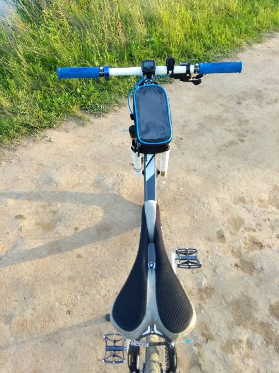

Siemanko Szajbajki, oto mój rowerek:
RAMA: Rockrider 5.1 2013;
KOLOR: Grafitowo(szary?) - biały z niebieskimi wstawkami;
ROZMIAR: L;
WIDELEC: SR Suntour XCT 80mm tuning (pseudotowarta kąpiel olejowa) bez blokad;
ŁOŻYSKA STEROWE: RISK klasyczne ahead na łożyskach maszynowych;
WSPORNIK KIEROWNICY: PRO XLT 25,4x100 tytanowe śruby mocujące;
KIEROWNICA: Ameoba Vitra hb-m210 25,3x580 biała;
GRIPY: Boplight Race 130mm;
PRZERZUTKA TYŁ: Shimano Zee RD-M640 FR;
MANETKA: Shimano Deore SL-M610-10;
HAMULCE: Fabryczne V-brake Alhonga;
KLAMKI HAMULCA Avid FR5;
KORBA: IXF zintegrowana oś;
TARCZA: N/W MOTSUV 34T owalna;
KASETA: SunRace CSMS1 10 rzędów (11-36);
ŁAŃCUCH: Zamiennie - Deore HG-54 i KMC X10;
KOŁA: przód fabryczne noname, tył Alexrims DH22 + Novatec;
OPONY: Schwalbe Marathon Supreme 26x1.6, zwijana, dętkowa;
SIODŁO: Setlaz GD-737;
SZTYCA PODSIODŁOWA: Accent SP-408 29.8x350mm;
ZACISK PODSIODŁOWY: Accent Execute;
KOSZYK NA BIDON: Bontrager Carbon;
PEDAŁY: RockBros titanium axle;
WAGA: ok. 12,5kg
Prezentacja pożegnalna, ponieważ na dniach zamierzam zrobić totalną przebudowę roweru, na nowej ramie z nowym amortyzatorem. Rowerek był ciągle przerabiany. Przejechane ma blisko 17k km. W pewnym momencie zrobiłem mu mały tuning amorka, gdzie usunąłem elastomer i zalałem goleń olejem 5wt. Widoczna poprawa pracy - jakby zwiększona czułość, płynniejsze działanie i minimalne tłumienie. Ostatnia większa modyfikacja to zmiana napędu, z 3x7 na 1x10. Niewymienione wcześniej to: podnóżek z decathlonu,  oświetlenie - tył a'la Wall-e, przód Convoy S2+, torba na ramę B-Soul oraz minimalistyczny dzwonek w stylu ring.

No pierwszy taki rockrider na forum.
Ciekawe mody, v-ki lepsze i będzie cacy.
@up
mam zakupione V-brake Avidy SD7, ale po zmianie decyzji w kwestii amora (większość fajnym albo miała rurę tapered, albo za krótką [ u mnie musi mieć min. 215mm]) zmieniam ramę, więc więcej modów dla tej konfiguracji  nie będzie. Chciałem, by pozostało dla potomności, jak teoretycznie mógłby "fajnie" wyglądać jeden z najtańszych w ofercie B'twina.
