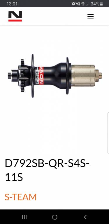

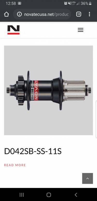

Dzięki, poszukam jeszcze jakiś novateców i sie zapytam którą
Która z tych?  One mają łożyska maszynowe?
