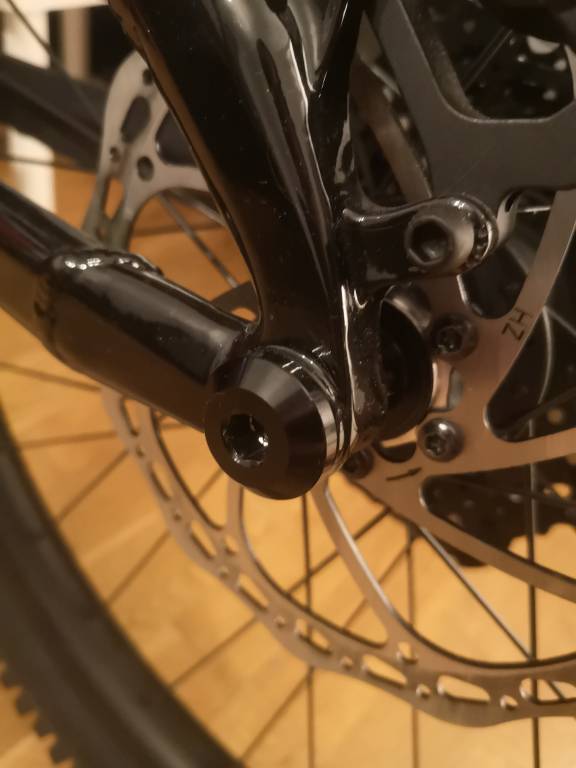

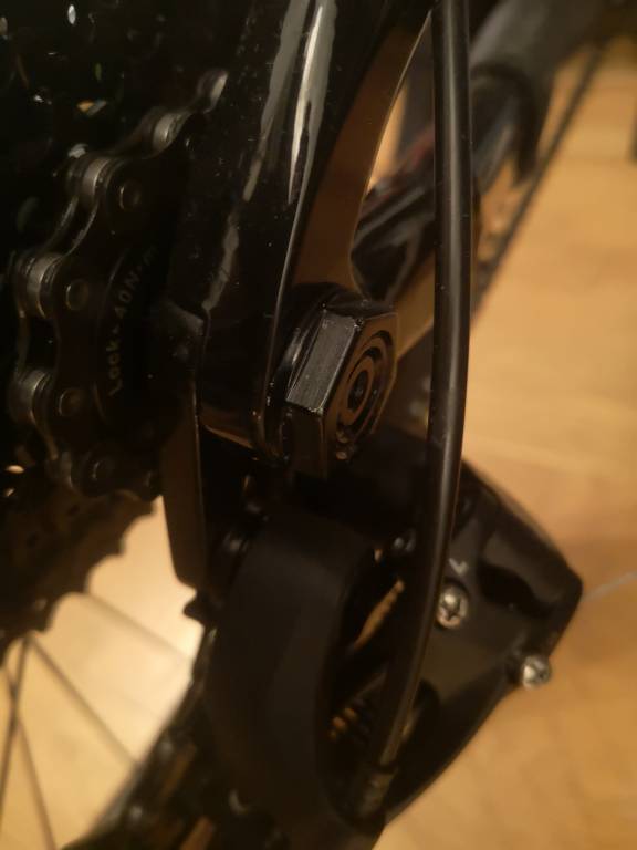

Tony Opublikowano 6 Kwietnia 2020 Opublikowano 6 Kwietnia 2020 (edytowane) Witam, Moj rower Dartmoor Primal Intro 2009, koła 27,5". Mam dość prozaiczne pytanie, ale jak odkręcić prawidłowo koło?? Chce wymienić tarcze. Czy powinien zacząć od odkręcenia zacisku po stronie tarczy, czy nakrętki po stronie kasety(czy w ogóle nie odkręcac tej nakrętki? https://imgur.com/a/7X33Qey Edytowane 6 Kwietnia 2020 przez Tony .
Rozwiązanie Kruk Opublikowano 6 Kwietnia 2020 Rozwiązanie Opublikowano 6 Kwietnia 2020 Zawsze sztywne osie się odkręca od strony tarczy. "Nakrętki" się nie odkręca. 1
PiotrekGT Opublikowano 6 Kwietnia 2020 Opublikowano 6 Kwietnia 2020 Wykręcasz ośke na imbusa i ją wyciagasz 1
