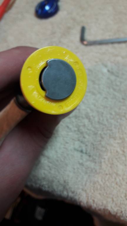

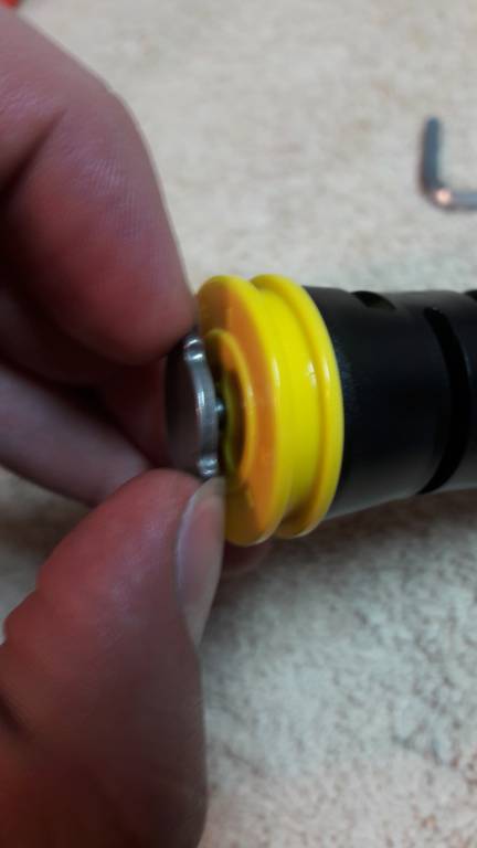

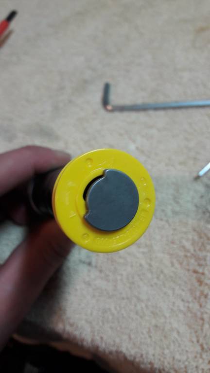

jakp Opublikowano 5 Kwietnia 2020 Autor Opublikowano 5 Kwietnia 2020 Hej, ciśnienie jest dobre, według tabelki i myślę że to nie jest problem, przy 80psi jest to samo tylko jak już ruszy, to lżej go wciskam do końca ;) początek praktycznie tak samo twardy. Co do serwisu, wcześniej nigdy nie było, właśnie jestem w trakcie. Wszystko rozebrane, wyczyszczone, czeka aż przyjdą we wtorek oleje i sram butter. Wszystkie oringi są, nic nie wygląda na przytarte. Co do tłumika. Tutaj pojawia się moje pytanie, bo znalazłem jedną ciekawą rzecz i nie wiem czy jest to normalne. Włączenie blokady pokrętłem ustawia TO COŚ tak jak na zdjęciu, czyli zamyka otwór: Wyłączenie blokady otwiera ten otwór: I tutaj pojawia się dziwna sprawa bo TO COŚ ma duży luz, i ręką poruszając TYM CZYMŚ jestem w stanie jeszcze bardziej otworzyć ten otwór: Spójrzcie na filmik jaki to ma luz: film - ja tym ruszam palcem a pokrętło ani drgnie, to jest luz między tym żółtym elementem a bolczykiem który idzie do góry do pokrętła. Wygląda mi na to za jak pokrętłem wyłączę blokadę skoku, to położenie tego czegoś i tak nie otwiera w pełni amora. Co o tym myślicie? Dodatkowo mam pytanie o ten zółty element w takiej pozycji: Czy to jest te zabezpieczenie które w pozycji całkowitego zamkniecia amora po skoku lub wjechaniu w kraweznik ma się tak odchylić i umożliwić skok/pracę amora mimo blokady? Pozdrawiam i liczę na Waszą pomoc :)

jakp Opublikowano 6 Kwietnia 2020 Autor Opublikowano 6 Kwietnia 2020 Tak jak na ostatni zdjęciu, zgadzam się, tak powinien się odchylać właśnie jako zabezpieczenie które wyłączy blokade w razie takiego wypadku jak opisujesz. Ale te luzy na boki są dla mnie dziwne, otworzenie amora (wyłączenie blokady skoku) przez ten luz wcale tak do końca go nie otwiera i kawałeczek tej zaokrąglonej szczeliny jest zasłoniety. Widać to na zdjęciach :/

Accent_Szaj Opublikowano 15 Kwietnia 2020 Opublikowano 15 Kwietnia 2020 (edytowane) Pokombinuj jeszcze jak zniwelować ten luz.Jak dla mnie coś jest nie tak z tą blokadą. Wygląda tak jakby w stanie spoczynku,otwór był przytkany/przysłonięty,dopiero po nacisku przelatujący olej otwierał ją do końca.Dlatego początkowo jest twardy,a później zachowuje się dobrze 20 minut temu, jakp napisał: ale ten początek dalej jest kiepski, jak siadam na rower zero sagu, Edytowane 15 Kwietnia 2020 przez Accent_Szaj
jakp Opublikowano 15 Kwietnia 2020 Autor Opublikowano 15 Kwietnia 2020 Dokładnie na to samo mi wyglądało od razu po rozebraniu i inspekcji. Z tym że teraz mam lekko zmodyfikowaną góre dampera i nawet pomimo tego luzu, mam pewność że pokrętło ustawione na pełne otwarcie amora, faktycznie ten otwór w pełni otwiera.
