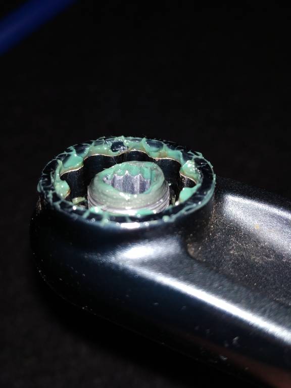

kAs-09 Napisano 3 Kwiecień 2020 Udostępnij Napisano 3 Kwiecień 2020 (edytowane) Witajcie, zastanawiam się nad pewnym problemem w swoim napędzie. Gdy pedałuję to czuję od czasu do czasu taki luz przy napieraniu na pedały (tak jakby jest 1/6 obrotu korby bez przesuwu łańcucha). Zaczyna to być irytujące. Wydaje mi się, że ten problem wystąpił kiedy odkręciłem korbę i wyczyściłem powierzchnię supportu (tą powierchnię która styka się z zintegrowaną osią korby) oraz nałożyłem nowy smar. Może być to problem wynikający z rodzaju smaru? Zastosowałem smar PPL Park Tools (To jest generalnie nowy rower) Edytowane 3 Kwiecień 2020 przez kAs-09 Odnośnik do komentarza

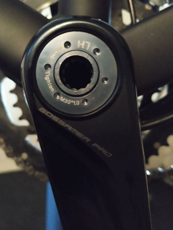

Accent_Szaj Napisano 4 Kwiecień 2020 Udostępnij Napisano 4 Kwiecień 2020 3 godziny temu, kAs-09 napisał: Jaką plastikową nakrętkę? Hehe,no to chyba się wyjaśniła sytuacja Aby założyć poprawnie korbę ze zintegrowana osią,musisz: Wsadzić korbę w łożyska nałożyć ramię dokręcić plastikową nakrętkę ( o niej mowa) dokręcić śruby na ramieniu Tu masz jej zdjęcie Odnośnik do komentarza

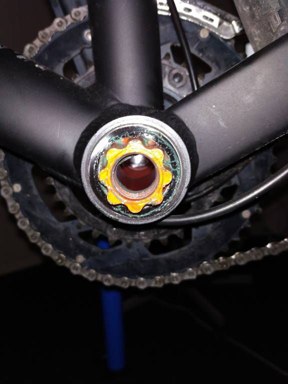

kAs-09 Napisano 4 Kwiecień 2020 Autor Udostępnij Napisano 4 Kwiecień 2020 (edytowane) 10 godzin temu, PrzeLuka napisał: Chodzi nam o to czy blaty są dobrze dokręcone do korby. Kumam. Blaty są dobrze dokręcone. 9 godzin temu, Accent_Szaj napisał: dokręcić plastikową nakrętkę ( o niej mowa) Chodzi Tobie o tą z wypustkami czy całość tam gdzie się imbus wkłada? Ale jest jeszcze jedno. Odkręciłem korbę i mam smar na uszczelce falowanej. Może tego smaru nie powinno tam być? Jest jeszcze jedno co mnie nie pokoi... to normalne, że gwint wygląda tak jak tutaj? Jakiś taki zwichrowany mi się on wydaje.... Może wyczyścić ten gwint ze smaru i zrobić jeszcze jedno zdjęcie? To jest gwint od ramienia korby. Edytowane 4 Kwiecień 2020 przez kAs-09 Odnośnik do komentarza
Kruk Napisano 4 Kwiecień 2020 Udostępnij Napisano 4 Kwiecień 2020 teraz jasne. To jest Korba FSA z tych samo-ekstrakcyjnych. Tak jak w Sramie, 1 śruba i koniec. Jeśli masz luzy na korbie w takim przypadku odkręcić supurt i dać podkładkę 0,5 czy 1 mm bo chyba ta korba nie ma regulacji docisku ramienia korby do łożyska tak jak ma Sram? Odnośnik do komentarza
