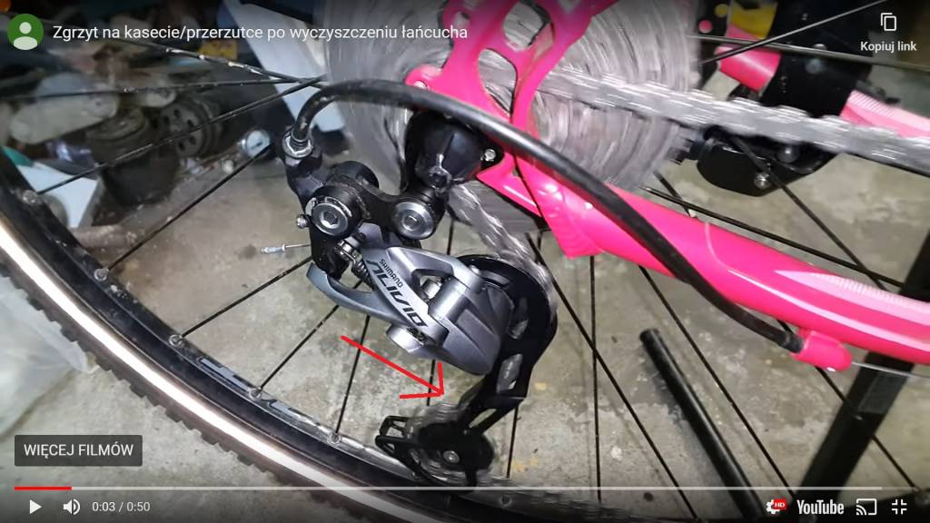

JuleC89 Opublikowano 3 Kwietnia 2020 Opublikowano 3 Kwietnia 2020 Witam. Chciałbym zapytać czy ktoś wie skąd pochodzi ten zgrzyt (poniżej podsyłam link do filmu) Został wyczyszczony łańcuch (KMC X9). Kaseta zdemontowana i wyczyszczona. Przerzutka wyczyszczona (tylko kółeczka były demontowane). Tylna piasta nie ruszana. Łańcuch oczywiście nasmarowany. Hałas dochodzi jakby z kasety. Miał ktoś coś podobnego? Zaległy brud w łańcuchu? Ale wtedy hałas byłby chyba także przy korbie....

revolta1 Opublikowano 3 Kwietnia 2020 Opublikowano 3 Kwietnia 2020 Łańcuch jest źle przepleciony przez kółeczka małe Sam tak kiedyś zrobiłem po szejku 😇😇😇😇😇 Rozepnij załóż poprawnie i po kłopocie
Kajgana Opublikowano 3 Kwietnia 2020 Opublikowano 3 Kwietnia 2020 Chyba źle przełożony łańcuch przez wózek...
