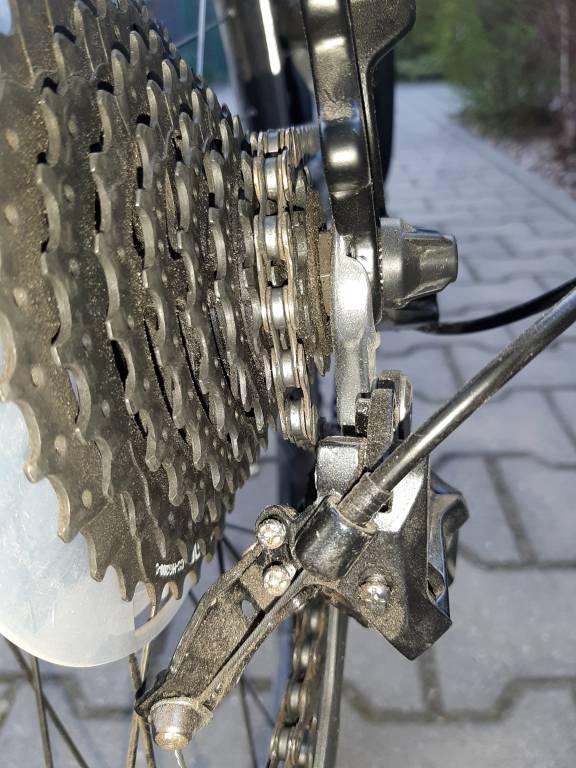

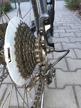

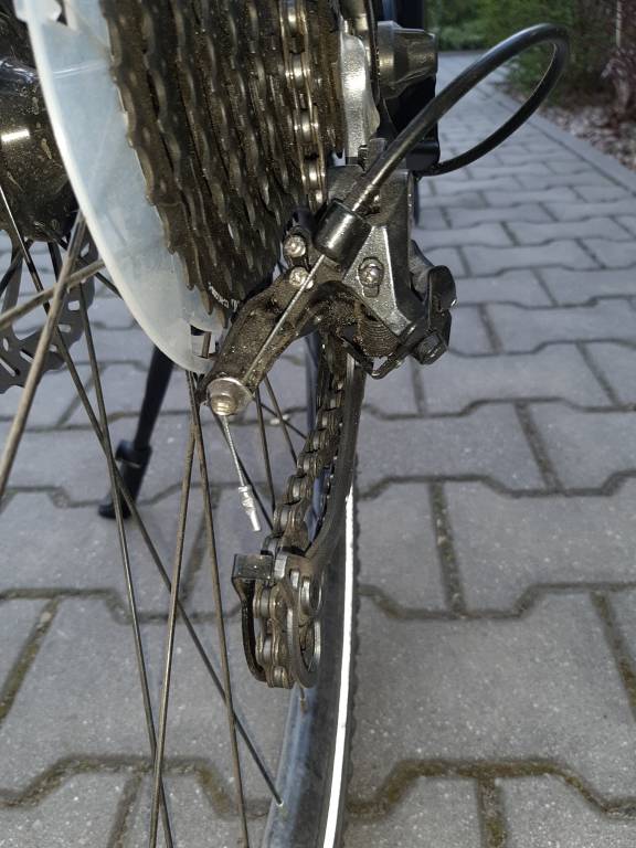

cgrav Opublikowano 28 Marca 2020 Opublikowano 28 Marca 2020 Witam Niestety niefortunnie moja mała pociecha przewróciła mi rower i upadł na trawę napędem. Efektem tego jest krzywy hak ? wózek? Cała konstrukcja? Na co to wam wygląda? Co mogę z tym zrobić samemu bez serwisu? Biegi się zmieniają jedynie łańcuch trze
Gość Opublikowano 28 Marca 2020 Opublikowano 28 Marca 2020 Krzywy hak przerzutki. Wpisz na YT "prostowanie haka przerzutki" ot wsio.
elmapeto Opublikowano 29 Marca 2020 Opublikowano 29 Marca 2020 Drugie zdjęcie ewidentnie ukazuje krzywy hak. Jeśli będziesz kupował nowy to koniecznie weź stary na wzór.
Gość Opublikowano 29 Marca 2020 Opublikowano 29 Marca 2020 Można go wyprostowaćW cale nie musisz kupować nowegoWykręć połóż na czymś prostym będziesz widział czy leży prostJak masz imadło możesz go po prostu skręcić w szczękach wtedy się wyprostujeEwentualnie zaprzeć na dwóch stronach i wtedy gumowym młotkiem uderzyć na środku na pewno się wyprostuje, jest to prosty hak wiec nie będzie problemu
