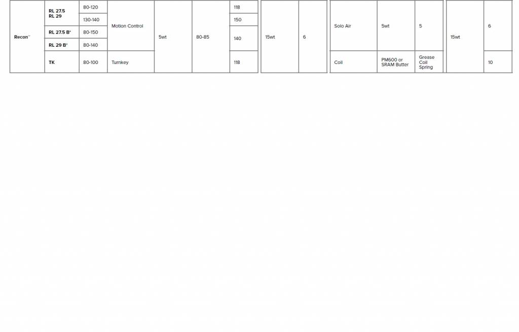

Gość Opublikowano 28 Marca 2020 Opublikowano 28 Marca 2020 (edytowane) Podaj rok produkcji amortyzatora Dobra możesz mieć i uważam że masz za dużo oleju w tłumiku przy twojej wersji powinno być 118 ml oleju ,teraz gdy wlałeś 150 ml jest to zbyt dużo i podczas jazdy gdy go katujesz zwyczajnie na siłę go wyrzyguje Edytowane 28 Marca 2020 przez Gość
getoffmylawn Opublikowano 28 Marca 2020 Autor Opublikowano 28 Marca 2020 9 minut temu, piter614 napisał: Podaj rok produkcji amortyzatora Obstawiam 2017 lub przełom 17/18, pewności nie mam.
Gość Opublikowano 28 Marca 2020 Opublikowano 28 Marca 2020 To 150 ml jest tak czy inaczej za dużo Wlej tyle ile pisałem
