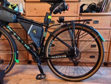

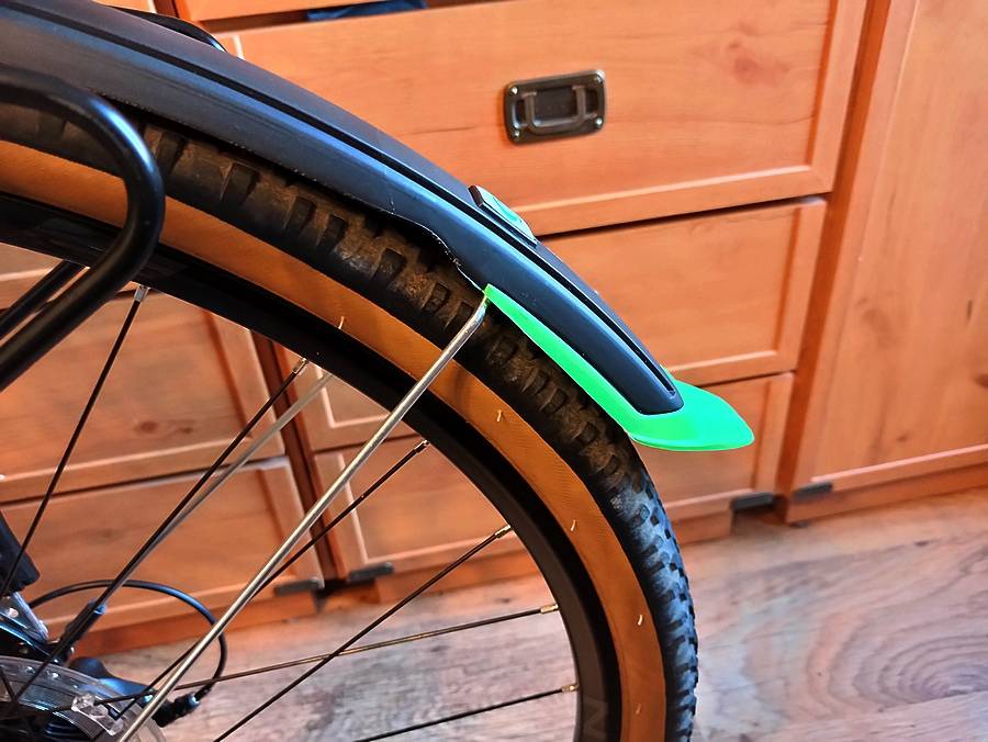

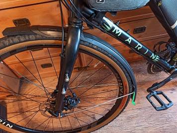

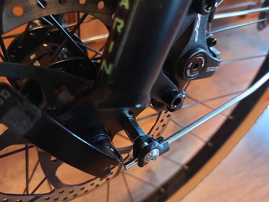

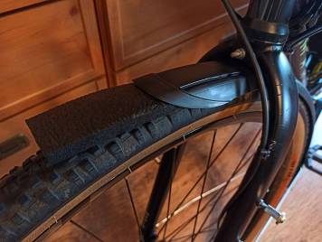

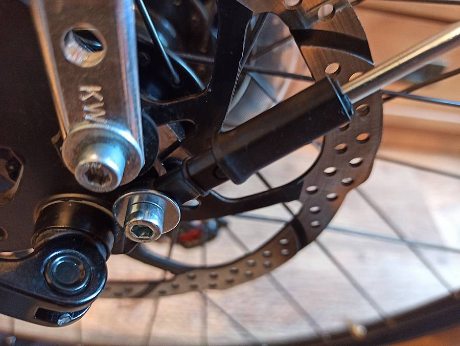

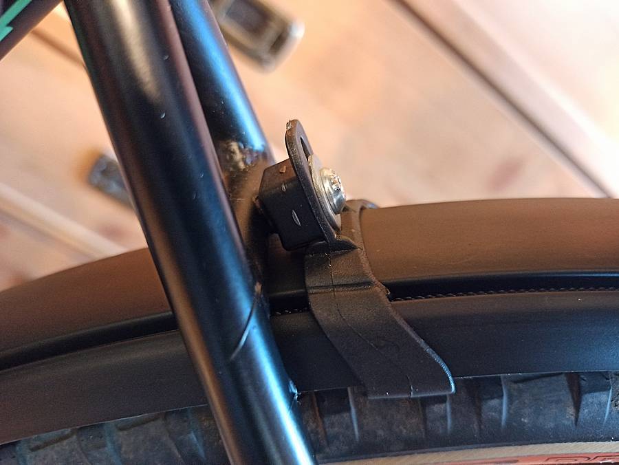

W momencie zakupu roweru zamówiłem błotniki SKS Bluemels 53mm. Po zamontowaniu nie byłem z nich do końca zadowolony. Pasowały na styk,brak możliwości regulacji wspornika przykręcanego do przednich widełek,i upierdliwość regulacji drutów wsporczych,żeby nic nie ocierało. Przez przypadek trafiłem na wątek o błotnikach do gravela w których była mowa o polskich błotnikach Simpla. Była mowa o ocieraniu,ale z przekory zamówiłem model Simpla UBIQUIT 50 SDL / chameleon z zielonym akcentem. Jak tylko przyszły,wziąłem się za montaż,licząc się że trzeba będzie pokombinować. No i trzeba było trochę pokombinować z błotnikiem przednim. Widełki w Marinie nie mają zbyt dużego prześwitu na górze widelca a błotniki dość głęboko zachodzą na oponę. Są wykonane z wdzięcznego plastiku,który dał się modelować. Użyłem opalarki i kawałka pianki,by wypłycić błotnik pod widelcem. Nagrzałem błotnik w tamtym rejonie,włożyłem piankę i cofnąłem kołem,by weszła pod widelec. Gdy błotnik wystygł,wyciągnąłem piankę i pojawił się banan na gębie. Nic nie ocierało a o to chodziło. Z tylnym błotnikiem poszło bez "termoplastyki". O gustach się nie dyskutuje,ale dla mnie Simpla bije na głowę SKSy estetyką. Pomimo pojedynczych drutów,błotniki są stabilne,nie latają i trzymają się na miejscu. Na korzyść błotników z Nysy przemawiają akcenty kolorystyczne,które można dopasować do reszty roweru. No i cena!!!! 50 zł z darmową przesyłką ze sklepu producenta.

Wyglądają tanio i tandetnie zwłaszcza na 3 zdjęciu. Dodatkowo ten tylny błotnik troche lichy. Mam Bluemelsy w wersji Matt i kryją dużo więcej.

Twój wybór,twoja opinia,twój gust. Ja się pozbyłem SKSów bez żalu. Regulacja polskich błotników, bajka, Bluemelsów tragedia.
Przy SKSach w wersji Edge AL nic nie trzeba przycinać, jest drobna regulacja w samym mocowaniu 😉 A i fajne wizualnie. Ta szersza wersja 56 wchodzi w Marina 4c idealnie na styk. Minus to wyższa cena.
