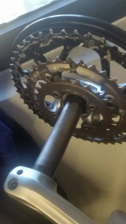

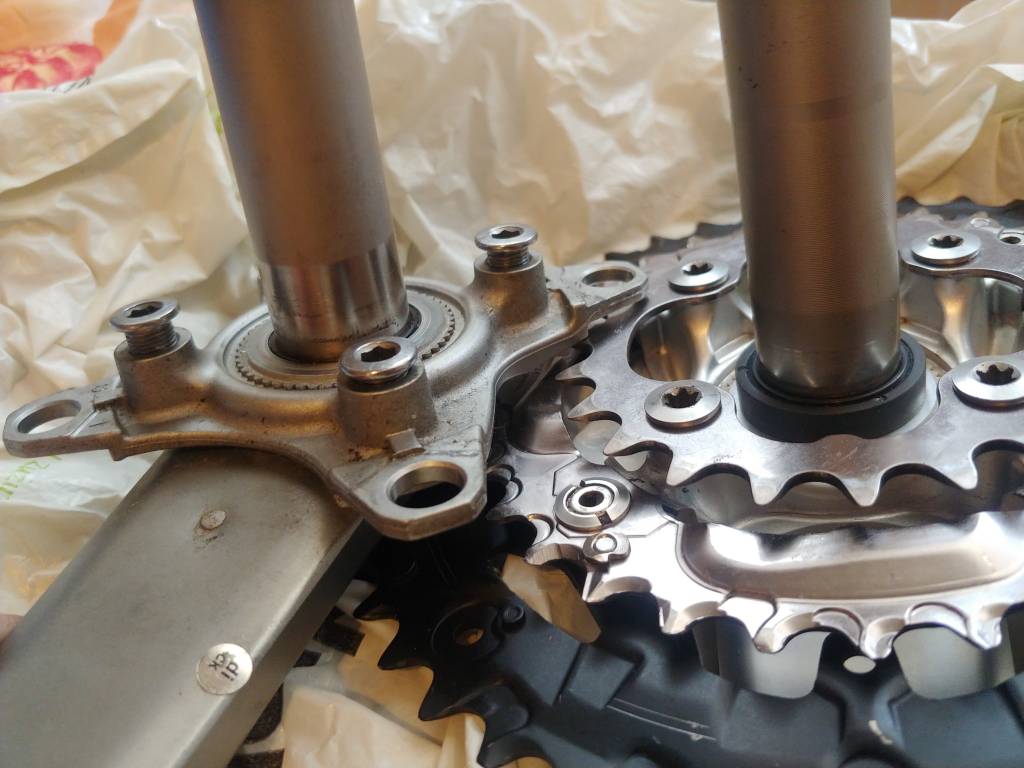

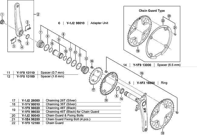

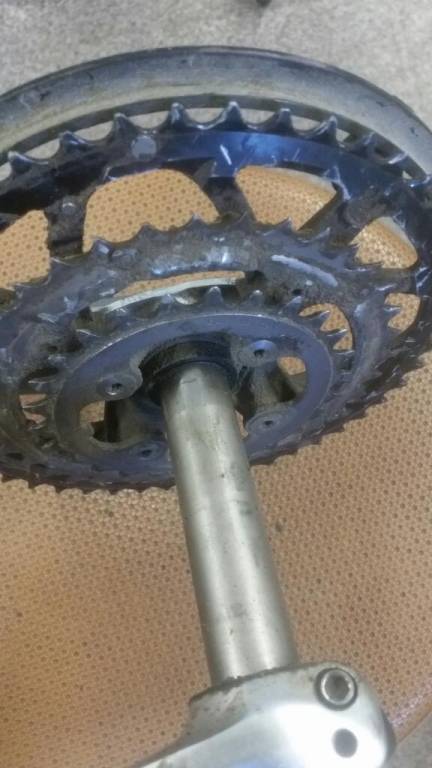

Łukaszdnb Opublikowano 25 Marca 2020 Opublikowano 25 Marca 2020 (edytowane) Witam chce kupić korbę fc m771 i widzę na osi dziwną podkładkę( uszczelkę) jest ona w modelach 770,771,780 ale nie we wszystkich ja widzę, w jednych jest a w drugich nie, do czego ona służy i czy mogę założyć korbę do suportu FSA megaexo bb9200 ceramic?Podkładka ma 6.5mm czyli nijak sie ma do dystansowych 2,5mm pod suport,nigdzie nie mogę znaleźć info na ten temat, na manualu shimano oznaczona nr.14, nie ma jej opisanej na legendzie ale widnieje jako " o- ring" Edytowane 25 Marca 2020 przez Łukaszdnb

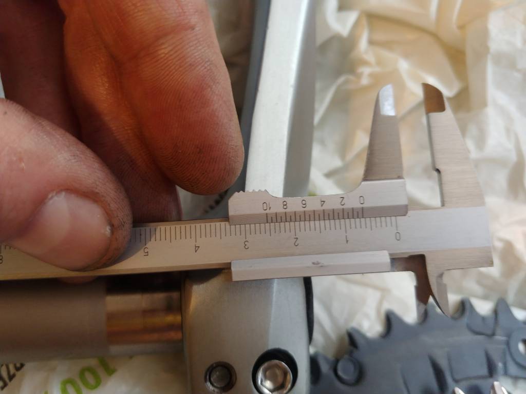

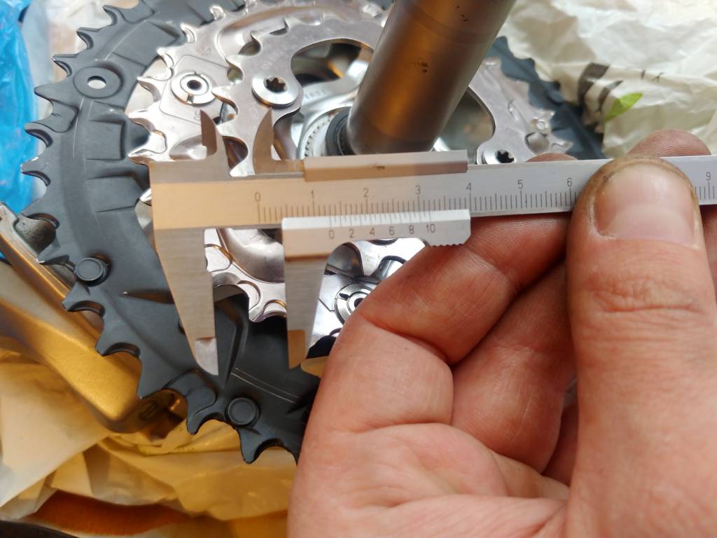

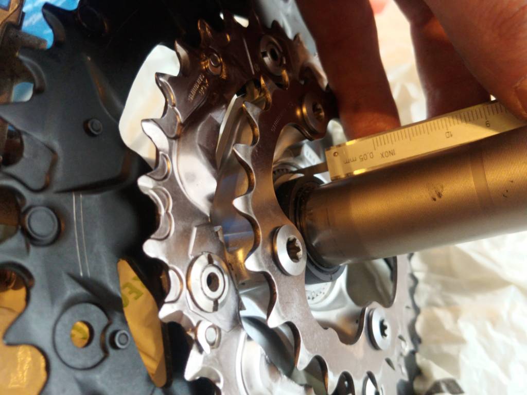

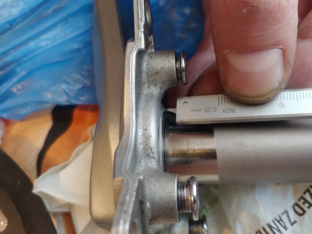

Łukaszdnb Opublikowano 30 Marca 2020 Autor Opublikowano 30 Marca 2020 (edytowane) Już wszystko wiem,podkładka 6.5mm Y1F913000 w m770/771 jest tam bo to wynika z budowy "pająka"korby.Mocowanie gwintu małej zębatki jest na wysokośći 13mm od czoła powierzchni przylegania łożyska suportu,a w mojej starej Deore Lx m580 ta wartość to 6.5mm,a więc żeby zachować prawidłową linię łańcucha dla tej korby (50mm) i mocując ją w mufie 73mm musimy tę podkładkę zostawić na miejscu, w skrócie, mocowanie małej tarczy jest wyższe w m770/771 niż w innych modelach Fajnie jest założyć temat i samemu wyjaśnić sprawę :). ZZamykam Edytowane 30 Marca 2020 przez Łukaszdnb 1
Łukaszdnb Opublikowano 31 Marca 2020 Autor Opublikowano 31 Marca 2020 Dostałem także odpowiedź na moje pytanie do Shimano Polska,która brzmi: " Podkładka 6.5mm Y1F913000 musi zostać na miejscu bez względu na szerokość mufy". Więc jeśli posiadacie bądź chcecie kupić korbę FC-M770/771, koniecznie zwróćcie uwagę na ten element czy jest na miejscu( aczkolwiek jest ona dostępna w polskich sklepach internetowych)
