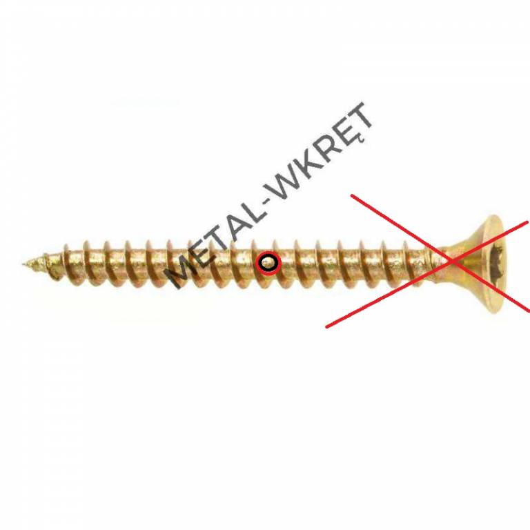

Kruk Opublikowano 15 Kwietnia 2020 Opublikowano 15 Kwietnia 2020 Nie, musisz przepleść przewód od XT. Podpowiem CI jak to zrobić bez większego problemu . Po prostu weź wkręt do drewna tak no aby miał z 2-2,5mm szerokości, wywierć małym wiertłem otwór lub spiłuj na płasko aby można złapać płaskoszczypami środek, końcówkę utnij i zaostrz: Potem w stary heblu, odkręć przewód przy zacisku, odetnij końcówkę tak z 1,5cm, wkręć do połowy wkręta. Następnie odkręć w heblu XT przy klamce przewód, odetnij 1,5cm przewodu jak w starym, nakręć teraz końcówkę przewodu na drugą stronę wkręta trzymając go płaskoszczypami w środku lub (jeśli zrobiłeś otwór) włóż tak igłę. W ten sposób przepleciesz nowy przewód bez rozbiórki. Oczywiście po przepleceniu będziesz musiał z 1cm uciąć przewodu od XT bo będzie mógł być uszkodzony przez gwint wkręta. 1
Kierba Opublikowano 15 Kwietnia 2020 Autor Opublikowano 15 Kwietnia 2020 O widzisz, jest patent 😁 muszę to obadać, w poniedziałek będę miał trochę wolnego czasu to będę grzebał, jak mi się uda twoim sposobem to luz, będę happy, w najgorszym przypadku to rozbebeszę wszystko i zamontuje tradycyjną metodą, hehe. Dziękuję za podpowiedź i pozdrawiam! 🍺
Accent_Szaj Opublikowano 15 Kwietnia 2020 Opublikowano 15 Kwietnia 2020 @Kruk świetny patent!!! Jedynie łączenie nie przy klamce, a przy zacisku
Gość Opublikowano 15 Kwietnia 2020 Opublikowano 15 Kwietnia 2020 Z tego co kojarzę można też użyć końcówki szprychy z gwintem dobrze się wkręca w przewody bo ma drobny gwint
