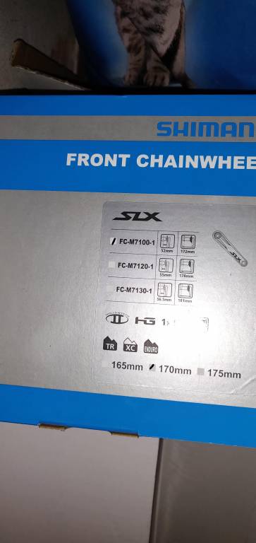

PiotrekGT Opublikowano 21 Marca 2020 Opublikowano 21 Marca 2020 Jaka korba? kwestia tylko i wyłącznie linii łańcucha. Jak masz korbe M7100 to będzie kiepsko bo najmniejsza LŁ dla niej to 52mm a to za dużo dla twojego roweru. jak inną korbe to jest większe pole do popisu
leejoonidas Opublikowano 21 Marca 2020 Opublikowano 21 Marca 2020 (edytowane) Godzinę temu, pinok napisał: Support ma jedną podkładkę od strony napędu. Przełóż tą podkładkę na drugą stronę suportu. Druga sprawa to sprawdź czy czasami nie kupiłeś korby pod Boost, na końcu prawej korby od strony wewnętrznej są oznaczenia modelu i typ korby, jeżeli jest duża literka B, to masz problem. Edytowane 21 Marca 2020 przez leejoonidas

Motke Opublikowano 21 Marca 2020 Opublikowano 21 Marca 2020 Godzinę temu, pinok napisał: wystarczy na postoju raz korbą przekręcić. Zamówiłem klucz do zdjęcia supportu, przełożę podkładkę na drugą stronę. Czy mogę ją całkiem wywalić? Korba na pewno nie do Boosta. To spada z korby przy kręceniu do przodu czy do tyłu? Podkładkę nie możesz wywalić bo będą luzy, ewentualnie na drugą stronę. Ta korba + standardowa zębatka 1x to boost. Nie napisałeś nic o łańcuchu i zębatce z przodu. A przecież to one odpowiadają za Twój problem.
pinok Opublikowano 21 Marca 2020 Autor Opublikowano 21 Marca 2020 Boost to chyba FC-M7130 https://bike.shimano.com/pl-PL/product/component/slx-m7100/FC-M7130-1.html Zębatka standardowa do SLX 7100 - 34T https://bike.shimano.com/pl-PL/product/component/slx-m7100/SM-CRM75.html Spada przy kręceniu do przodu jak tylko wrzucę 50 z tyłu.

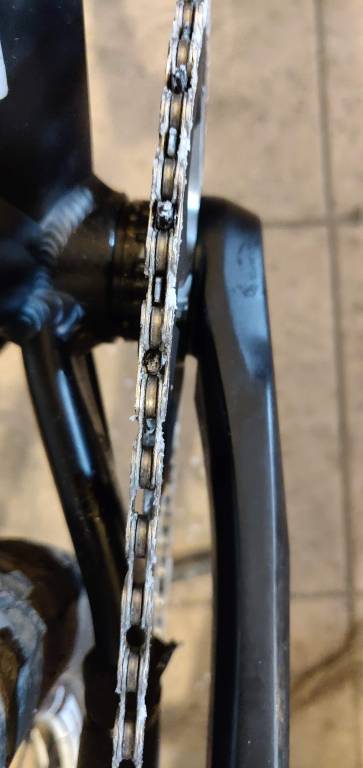

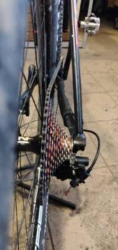

pinok Opublikowano 22 Marca 2020 Autor Opublikowano 22 Marca 2020 Dla uzupełnienia informacji. Tak wygląda łańcuch na korbie jak z tyłu jest na 50T Na 11T: Jak przyjdzie klucz do supportu i przełożę/wywalę podkładkę od strony napędowej, dam znać jaki efekt.

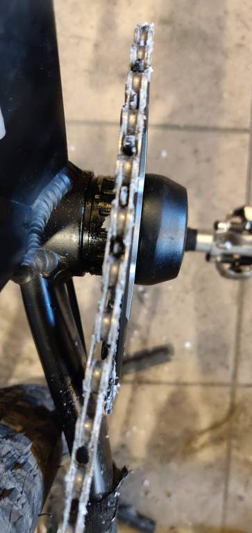

pinok Opublikowano 24 Marca 2020 Autor Opublikowano 24 Marca 2020 Update. Wywaliłem podkładkę od strony napędu, po zmontowaniu korba niema luzu. Linia łańcucha się poprawiła: Niestety co kilka obrotów korby ząb trafia na płytkę łańcucha i go zdejmuje: Zamówiłem prowadnicę łańcucha
PiotrekGT Opublikowano 24 Marca 2020 Opublikowano 24 Marca 2020 Patrząc od tyłu linia łancucha wcale nie jest zła. Ja mam 148 oś i korbę taką samą jak ty. podkładka którą przełożyłeś ma 2,5mm. Przesunięcie mojej kasety względem zwykłej osi 135 lub 142 winosi 3mm. Względnie można powiedzieć, że mamy to samo a u mnie nic nie spada i nawet nie okazuje zamiarów spadnięcia, troche to dziwne.
