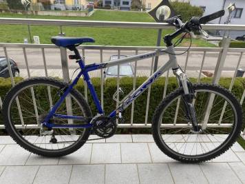

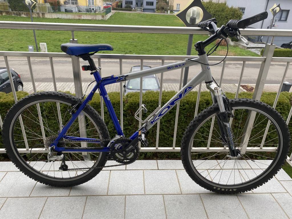

patgor Opublikowano 21 Marca 2020 Opublikowano 21 Marca 2020 Podczas wiosennych porządków odkopałem swoją starą Konę Blast z 2003 roku i powróciłem wspomnieniami do beztroskich lat studenckich. Jako, że moja żona potrzebuje roweru na wakacje, bo planujemy wypad na jakiś sportowy obóz rodzinny to zacząłem się zastanawiać czy zamiast inwestować w nowy rower, nie lepiej byłoby 'odgruzować' moją Konę? Żona zarzeka się, że jak będzie miała rower to na inne wycieczki też będzie ze mną i z dzieciakami jeździć więc tak czy inaczej muszę zacząć ogarniać temat już teraz. Poniżej oryginalną specyfikacja: Frame size 20 nich Bottom Bracket - VP cartridge Extensions- Not included Rims- Strong Spoke Brand Stainless steel, 15ga. Front / 14ga. Rear straight gauge Fork Brand & ModelMarzocchi EXR Comp, 80mm travel Crankset- TruVativ Five-D, 22/32/42 teeth Handlebar Kona Aluminum Riser Headset - 1 1/8inch threadless VP Threadless Seatpost - Kona Thumb Fork Material - Aluminum/magnesium, single crown Shift Levers - Shimano Deore Pedals - Wellgo aluminum Chain - Shimano CN-HG50, 1/2 x 3/32inch Hubs - Front: Formula XC, Rear: Shimano QR Tires - 26 x 1.90inch Tioga Factory Frame Construction - TIG-welded Cassette 9-speed, 11 - 32 teeth Rear Shock - Not applicable Handlebar Stem - Kona Control Saddle - SDG Comfort Comp Brakeset - Tektro XC brakes, Tektro XC levers Frame Tubing Material - 7005 aluminum, double-butted Po zakupie jedyne co wymieniłem to tylna przerzutka na XT. W międzyczasie rower dostał nowy łańcuch, pedały 'no name' i nowe klocki hamulcowe, ale było to jakieś 10 lat temu. Rower generalnie był mało jeżdżony przez ostatnie 17 lat, z moich szybkich kalkulacji wynika, że zrobił w sumie jakieś 7000km. Załączam kilka zdjęć by łatwiej można było ocenić jego stan. Oto lista problemów, które wyszły 'na szybko' po krótkiej jeździe: 1. Prawa manetka przerzuca tylną przerzutkę tylko pomiędzy czterema najmniejszymi blatami. Na piąty nie chce wejść, po naciśnięciu cyngiel porusza się w całym zakresie, ale nie 'naciąga' linki. Na moje oko w manetce są jakieś luzy, czy jest szansa żeby to jakoś naprawić? 2. Lewa manetka przerzuca przednią przerzutkę tylko między małym a średnim blatem. Na największy wchodzi raz na 10 razy, czyli gdzieś coś łapie ale nie do końca, czyli gdzieś jakaś zapadka nie może wejść na swoje miejsce. Rozbierać czy na śmietnik? 3. Amortyzator chodzi troszkę ciężko, ale płynnie i nie dobija do końca. Generalnie wygląda na to że jest w dobrym stanie lecz górne śruby są lekko zaśniedziałe/zardzewiałe. Amor w życiu nie był serwisowany, rozbierać go samemu czy oddać do jakiegoś serwisu? 4. Hamulce działają po prostu opornie, ale ciężko oczekiwać innych wrażeń po używaniu tarczówek Magura MT6 w moim obecnym rowerze. Na moje oko i tak trzeba wymienić, żeby żona hamowała jednym palcem a nie całą ręką. 5. Opony - nigdy nie wymieniane więc miejscami mocno już sfatygowane. Do wymiany. Pytanie tylko czy wymienić same opony czy całe koła jak mam zamiar montować hamulce tarczowe? Zanim zacznę inwestować swój czas i pieniądze to chciałem się zapytać czy taki rower w ogóle nadaje się dla kobiety 173cm wzrostu i 55kg wagi? Ta 20calowa rama na moje oko jest dla żony jednak conajmniej o cal za duża, ale może mógłbym trochę ją 'poprawić' skracając mostek? Dodam, że żona się przejechała, mówi że jest ok, ale traktuję takie opinie z przymrużeniem oka i boję się, że po pierwszej wycieczce do lasu żona powie że coś nie 'teges'. Jeśli jednak rower 'da radę' to może sensownym rozwiązaniem byłby zakup osprzętu SLX: Korba Shimano SLX FC-M7000-B 2rz Kaseta Shimano SLX CS-M7000 + łańcuch CN-HG601 SLX 11rz Przerzutka przednia Shimano SLX FD-M7020/FD-M7025 Przerzutka tylna Shimano SLX RD-M7000 11rz Manetki Shimano SLX SL-M7000 2x11rz Hamulce Shimano SLX BR-M7000 przód+tył (brak adapterów i tarcz) Suport - mniemam że trzeba, ale nie jestem pewny Dodatkowo Opony i nowe pedały co już daje kwotę ok 2300zł. Alternatywą byłoby kupienie nowego Rose Count Solo 2 z kołami 27.5 cala i ramą S na osprzęcie, zrobienie gruntownego serwisu Konie i sprzedanie jej, by choć w części pokryła koszt nowego roweru. A ten jest niemały, bo to wydatek rzędu 4k pln, ale jak to mówią "happy wie, happy life"...:)
elmapeto Opublikowano 21 Marca 2020 Opublikowano 21 Marca 2020 Zrobił bym tylko to co konieczne. Linki , pancerze, napęd bez fajerwerków tak ,żeby żona śmigać mogła. Nie pakował bym w ten rower 2,5k. Mając tyle poszedł bym do sklepu i kupił jej nowy sprzęt. 1

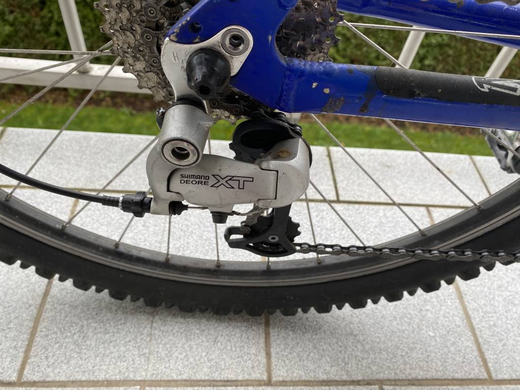

patgor Opublikowano 21 Marca 2020 Autor Opublikowano 21 Marca 2020 A obecny napęd można próbować ratować czy po prostu kupić nowy?
elmapeto Opublikowano 21 Marca 2020 Opublikowano 21 Marca 2020 Ciężko powiedzieć w jakim jest stanie. Kaseta i łańcuch to koszt ~100 także tu bym się nie zastanawiał. Korbę trzeba sprawdzić . Na pewno przywrocisz go do życia za mniejszą sumę, jeśli jesteś w stanie sam podłubać. Jeśli korba jest rozkręcana wystarczy zmienić zębatki. Manetki ogarniesz . Amortyzator sprężyna, więc też bez większej filozofii.
patgor Opublikowano 21 Marca 2020 Autor Opublikowano 21 Marca 2020 Manetki udało się uratować, wystarczyło je rozkręcić i potraktować Brunoxem, aby pozbyć się czegoś, co kiedyś było smarem, ale już dawno zmieniło swój stan skupienia. Teraz obie chodzą leciutko i na nowo ‘pykają’:) Cały napęd się już moczy, jak już go dokładnie wyszoruję to zobaczę czy zębatki jeszcze pociągną.
Yan Opublikowano 22 Marca 2020 Opublikowano 22 Marca 2020 Jeżeli chcesz mieć rower retro to wrzucanie do niego nowego SLX mija się z celem. Jak chcesz żeby żona miała rower na którym będzie jeździć to maszyna w kwocie 1500-2000 wystarczy jej na początek. Jeżeli będzie chciała jeździć więcej i będzie się jej podobało to sama poszuka sobie roweru albo będzie upominać się o nowy Teraz kontynuuj to co zacząłeś czyli zrób porządny przegląd napraw wszystko jak najmniejszym kosztem. Pamiętaj że dużo kasy za niego nie dostaniesz jak będziesz chciał sprzedać.
