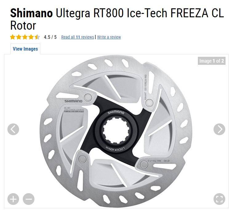

M.C Opublikowano 27 Marca 2020 Opublikowano 27 Marca 2020 Podłączę się do tematu, bo taka sama sprawa. Okazuje się, że przednia tarcza RT10 się pogięła i generuje spore wibracje podczas hamowania. Czy miał ktoś styczność z Shimano Ultegra RT800? Chodzi mi o gięcie się, cenowo jest dla mnie akceptowalna względem np. RT70 a nie ukrywam że chce ją ze względu na wygląd.
RadS Opublikowano 28 Marca 2020 Opublikowano 28 Marca 2020 17 godzin temu, M.C napisał: Podłączę się do tematu, bo taka sama sprawa. Okazuje się, że przednia tarcza RT10 się pogięła i generuje spore wibracje podczas hamowania. Czy miał ktoś styczność z Shimano Ultegra RT800? Chodzi mi o gięcie się, cenowo jest dla mnie akceptowalna względem np. RT70 a nie ukrywam że chce ją ze względu na wygląd. Ostatnio też zastanawiałem się nad zakupem tych tarcz. Nie mam osobiście z nimi doświadczenia, ale swój "risercz" zrobiłem w internecie i jest zdecydowanie zbyt dużo opinii, że się gną. Ostatecznie zamiast nich wybrałem SM-RT99. Podobny projekt co RT800, ale ma 5 ramion i brak opinii o wyginaniu się. Niby przesada do gravela, bo to teoretycznie Saint, ale kto mi zabroni? Wybrane ze względu na wygląd, a kosztują tyle co RT-800.
M.C Opublikowano 28 Marca 2020 Opublikowano 28 Marca 2020 (edytowane) Dzięki, w sumie to też nieźle wygląda. Zastanowię się czy spasuje mi estetycznie Edytowane 28 Marca 2020 przez M.C
SzpiceR Opublikowano 28 Marca 2020 Opublikowano 28 Marca 2020 W teorii to one się niby powinny giąć jako nagrzane a podczas wychładzania prostować
Nemrod Opublikowano 28 Marca 2020 Opublikowano 28 Marca 2020 Mam RT800 w szosie. Póki co przejechały dopiero 2k km i wyglądają jak nowe. Ogólnie nie zauważyłem by coś się z nimi działo.
M.C Opublikowano 30 Marca 2020 Opublikowano 30 Marca 2020 Dziękuję za pomoc! Zamówiłem jednak te RT800, jak na razie będę używać standardowe żywiczne klocki dopóki ich nie zajadę. 1
