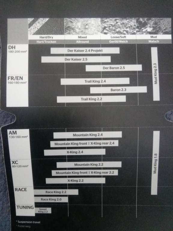

leejoonidas Opublikowano 21 Marca 2020 Opublikowano 21 Marca 2020 (edytowane) Załączam ściągę producenta odnośnie zastosowania opon firmy Continental. Warto przeanalizować to co producent zaleca i dobrać opony bardziej pod to po czym i gdzie będzie się jeździło. Osobiście na przód założyłbym Mountain King 2,4" bo przód musi mieć bardzo dobrą przyczepność, niestety jest to okupione dużymi oporami toczenia. Dla zrównoważenia tych oporów na tył założyłbym X King 2,4" gdyż ma bardzo małe opory toczenia i dość przyzwoitą przyczepność. Mam oponę X King i niestety ale ta opona w rozmiarze 2,2" jest węższa od Schwalbe w rozmiarze 2,1" dlatego polecam rozmiar 2,4" Edytowane 21 Marca 2020 przez leejoonidas
