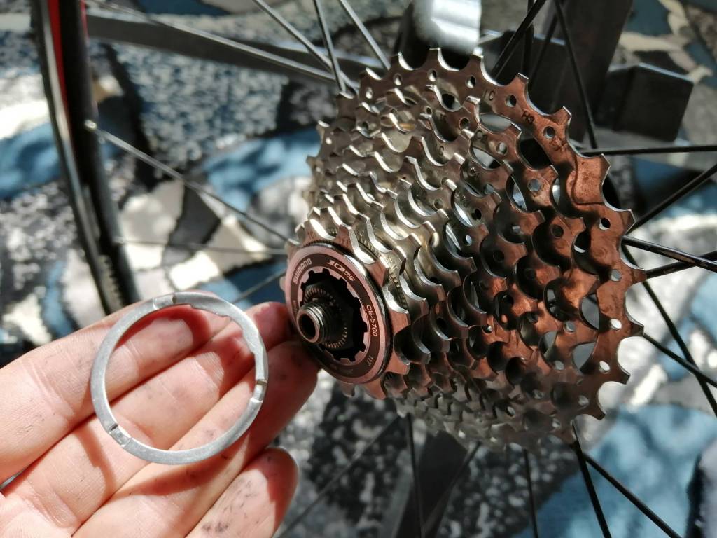

m1strzunio Opublikowano 19 Kwietnia 2020 Opublikowano 19 Kwietnia 2020 Cześć, a takie pytanie jak rozbierałeś kasetę CS-5700 nie miałeś takiej podkładki z trzema zagłębieniami? Ja zapomniałem ją spiąć i przy czyszczeniu zostało mi coś takiego. Co śmieszniejsze złożyłem kasetę i wszystko wygląda dobrze, przerzutki działają. Jak tą podkładkę dam za kasetą to nie zgadza mi się wysokość (dałem tam inną podkładkę, 1mm którą też miałem, bez żadnych wypustek, gładka)
mnosal Opublikowano 19 Kwietnia 2020 Autor Opublikowano 19 Kwietnia 2020 Jak rozkręcałem całość to nie kojarzę takiej podkładki aby była. Zdejmowałem wszystko.
Kruk Opublikowano 19 Kwietnia 2020 Opublikowano 19 Kwietnia 2020 Jeśli ta podkłada ma 1,8mm czy coś koło tego, to jest to podkładka redukcyjna z kasety 11 szosowej do 8,9,10 rzędowej kasety szosowej.
m1strzunio Opublikowano 20 Kwietnia 2020 Opublikowano 20 Kwietnia 2020 Dokładnie tak jest, podkładka ma 1.8 mm
