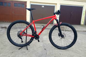

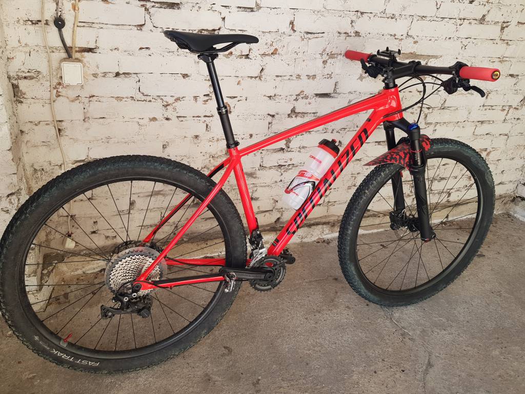

Mar24 Opublikowano 18 Marca 2020 Opublikowano 18 Marca 2020 (edytowane) Witam oto mój rowerek wcześniej miałem Kross b8, lecz sprzedałem z powodu kupna motocykla i po roku przerwy wróciłem na rower. Kupiony jako nowy w listopadzie 2019,mi udało się odkupić w grudniu 2019 Obawiałem się 1x dlatego szukałem typowo modelu z 2018 a za specami już wcześniej się rozglądałem.Specialized Chisel Expert 2x 2018 Rama:Specialized D'Aluisio Smartweld M5 Aluminiowa, XC Geometria, wewnętrzne prowadzenie linek, BSA BBWidelec:RockShox Reba RL 29, Solo Air, 51mm offset, 15x110mm oś 100mmSuport:Race Face BSA Napęd:Mechanizm korbowy:Race Face Aeffect, 26/36TManetki:Shimano SLX, 11-biegowePrzerzutka przednia:Shimano SLX, down swing, 2x11Przerzutka tylna:Shimano XT, Shadow Plus, GS wózek, 11-biegowaŁańcuch:KMC X11, 11-rzędowy z spinką Missing Link™Kaseta:Shimano SLX, 11-rzędowa, 11-42t Hamulce:Przedni hamulec:Shimano MT500 Deore, 180mmTylny hamulec:Shimano MT500 Deore, 160mmKlamki hamulcowe:Shimano MT500 DeoreKoła:Obręcze:Specialized aluminiowe 29, 25mm wewnętrzna średnicaPiasty: Przednia:Specialized Alloy 29, 25mm internal width, 24h Tył: Specialized, uszczelniane łożyska, 12x148mm oś, 32 szprychy.Opony: Fast Trak, GRIPTON compound Tubeless Przód: 29 x 2.3" Tył: 29 x 2.1"Zawory:TREZADO czerwone - 34mmMleko:SCHWALBE DOC BLUEKomponenty:Wspornik kierownicy:Specialized Aluminiowy, 3D, 4-śruby, 6-stopni katKierownica:Specialized Mini-rise, 6000 aluminiowa.Chwyty:Specialized Sip Grip RITCHEY WCS True Grip Esi ChunkyWspornik siodła:Aluminiowy, 2-śruby KS E20-i 27.2x120mmSiodło:Body Geometry Phenom Comp, Hollow Cr-Mo pręty, 143mmPedały:Specialized Platform, 9/16SHIMANO SPD PD-M520Koszyk na bidon:Elite Custom RaceMocowanie telefonu:GUB G-85Mocowanie licznika:Sram made by AliexpressBłotniki:MUDDA Waga 12.06 Edytowane 3 Czerwca 2020 przez Mar24 2

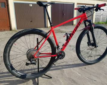

Mar24 Opublikowano 28 Marca 2020 Autor Opublikowano 28 Marca 2020 Koła przerobione na Tubeless Zawory TREZADO czerwone - 34mm Mleko SCHWALBE DOC BLUE 1

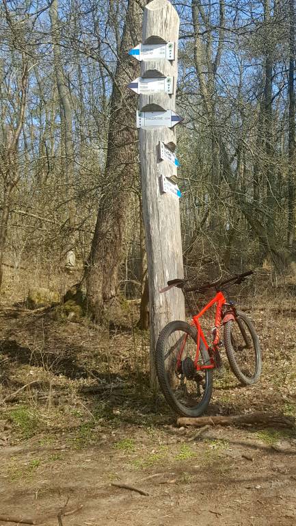

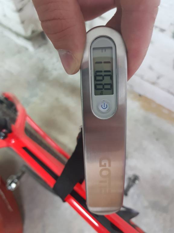

Mar24 Opublikowano 22 Kwietnia 2020 Autor Opublikowano 22 Kwietnia 2020 (edytowane) Dzisiaj przyszła do mnie waga i na takim setupie jak na zdjęciu niby 11.68 Poleci ktoś jakieś gripy ? Ponieważ ritchey starczyły na 3 jazdy. Jedna gleba i już idzie rozcięcie wzdłuż kierownicy. W planach sztyca regulowana 120 mm A potem zmiana opon na jakieś bardziej w teren. Edytowane 23 Kwietnia 2020 przez Mar24

Accent_Szaj Opublikowano 23 Kwietnia 2020 Opublikowano 23 Kwietnia 2020 (edytowane) W dniu 22.04.2020 o 21:52, Mar24 napisał: niby 11.68 Te wagi to komedia. Takie cuda na nich wychodzą, że nic tylko śmiech Raz zważyłem mój ,z nóżką i pełnym bidonem. Waga 11.2kg. Bidon pełen waga 0,6 ,nóżka 0,35Kg(Waga kuchenna). Po zdjęciu w/w rzeczy waga 10,8Kg. Cuda U Ciebie obstawiam,że ten tylni błontnik tyle waży Co do gripów W dniu 22.04.2020 o 21:52, Mar24 napisał: Poleci ktoś jakieś gripy ? Polecam sylikonowe. Ja mam. REVERSE Seismic Ergo 32 x 145 Silicon Oczywiście, rower super. Edytowane 3 Czerwca 2020 przez Accent_Szaj
turzol Opublikowano 23 Kwietnia 2020 Opublikowano 23 Kwietnia 2020 Piękny "dłuciak" Wg mnie Chisel to kwintesencja prawdziwego Hardtraila. Mnie zauroczył kompletnie, na tyle że pogoniłem swojego 29er na carbonie i kupiłem jeden żonie a drugi sobie składam
Yare Opublikowano 24 Kwietnia 2020 Opublikowano 24 Kwietnia 2020 (edytowane) Ja jestem bardzo zadowolony z gripów ERGON GA2, kształt bardzo wygodny a nawet spocone ręce się nie ślizgają. Dzięki nim rękawiczki stały się zbędne w mojej okolicy. Swoje ESI FIT CR uszkodziłem podczas montażu i mnie zniechęciły pianki :(. Edytowane 24 Kwietnia 2020 przez Yare
Accent_Szaj Opublikowano 24 Kwietnia 2020 Opublikowano 24 Kwietnia 2020 Ja tam lubię silikony . Oczywiście o chwytach rowerowych mówię

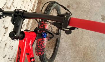

Mar24 Opublikowano 25 Kwietnia 2020 Autor Opublikowano 25 Kwietnia 2020 (edytowane) Zdecydowałem ze kupie jeszcze jedna pare ritchey bedzie przynajmniej jeszcze 1 zapasowy a potem cos zmienie. Dzisiaj mostek odwrócony i rower umyty. Blotnik zdemontowany ponieważ poki co susza i niema błota na trasach. Edytowane 25 Kwietnia 2020 przez Mar24

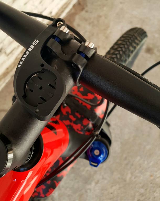

Mar24 Opublikowano 1 Maja 2020 Autor Opublikowano 1 Maja 2020 (edytowane) Witam Otóż będę chciał zmienić napęd na 1x. I pytanie czy kupić zębatkę do tej korby z tego co widziałem to są drogie bo mocowanie cinch (+/- 200) czy zmienić korbę ? Z tyłu póki co wjedzie kaseta 11-46 11 może kiedyś 12 Edytowane 1 Maja 2020 przez Mar24

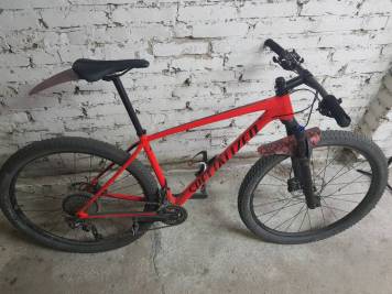

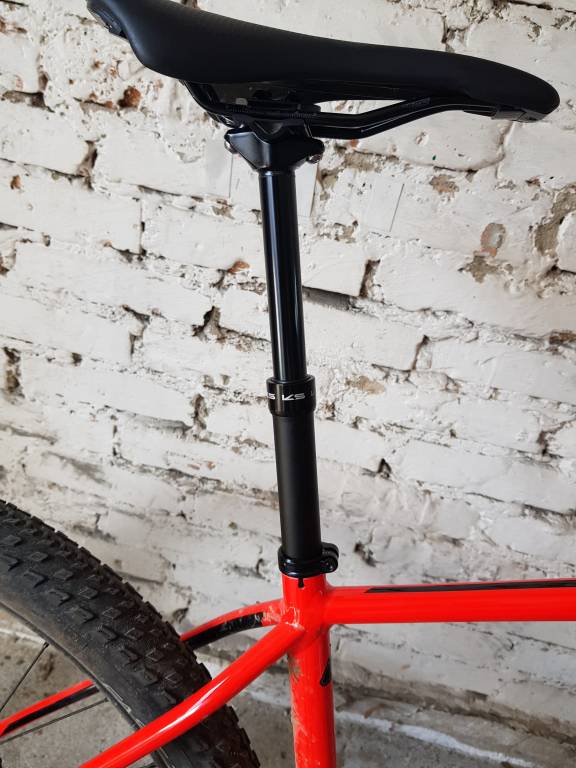

Mar24 Opublikowano 13 Maja 2020 Autor Opublikowano 13 Maja 2020 (edytowane) Siema W weekend pojeździłem w Świeradowie 1 dzień. Dzisiaj przyszła sztyca regulowana 120mm Doszło 0.46 kg ale niedługo wyjedzie przednia przerzutka i będzie napęd 1x11 Edytowane 13 Maja 2020 przez Mar24
hymn29er Opublikowano 21 Maja 2020 Opublikowano 21 Maja 2020 Hej Mar24, fajnie się teraz rower prezentuje. Ze swojej strony polecam napęd 1x12, może nowa Deorka ? Gdzie dorwałeś taką sztycę w tak dobrej cenie? Można prosić o jakiś namiar? Nigdzie nie mogę znaleźć wersji 120mm. Pozdro
Mar24 Opublikowano 21 Maja 2020 Autor Opublikowano 21 Maja 2020 (edytowane) 8 minut temu, hymn29er napisał: Hej Mar24, fajnie się teraz rower prezentuje. Ze swojej strony polecam napęd 1x12, może nowa Deorka ? Gdzie dorwałeś taką sztycę w tak dobrej cenie? Można prosić o jakiś namiar? Nigdzie nie mogę znaleźć wersji 120mm. Pozdro Napęd póki co 1x11 z kasetą 11-50 będzie Następnie hamulce slx/xt A na następny sezon 1x12 slx/xt Sztyca:ALiexpress Lecz póki co się wszystko wyprzedało Edytowane 21 Maja 2020 przez Mar24
hymn29er Opublikowano 21 Maja 2020 Opublikowano 21 Maja 2020 A jak 11-50, to będzie całkiem spoko, nie wiedziałem, że są takie zakresy dla 1x11. Heble slx/xt będą żylety, u siebie mam OEMy deore i też dają radę ,nawet na żywicznych klockach. Dzięki za link, będę czaił, czy się pojawi znowu

Janto Opublikowano 11 Czerwca 2020 Opublikowano 11 Czerwca 2020 I jak kolego przerobiłeś Chisela na 1x? Ja przerobiłem go od nowości na blacie z ali Motsuwa i było wszystko ok przez 5tys km. Ostatnio zmieniłem kasete na 11-46 i pękł mi pająk korby. I zastanawiam się czy linia łańcucha jest dobra czy nie potrzebuje blatu z offsetem? Ma ktoś jakąś wiedzę?
marcin.jka Opublikowano 11 Czerwca 2020 Opublikowano 11 Czerwca 2020 Ja mam, przerobiłem kiedyś chisela compa z 2x10 na 1x11 i przy zębatce bez offsetu linia była bardzo zła, potem wrzuciłem zębatka z offsetem 2mm, poprawiło się ale to jeszcze nie było to. Zresztą sam chyba widzisz z jaką kulturą działa napęd.
Lukasdzi Opublikowano 11 Czerwca 2020 Opublikowano 11 Czerwca 2020 U mnie oryginalnie w chiselu expert 2019 1x12 jest offset 3mm. Zmieniałem teraz zębatkę na 36t alu chińczyka i jak dla mnie jest w końcu dobrze. Oś tylna boost 148.
