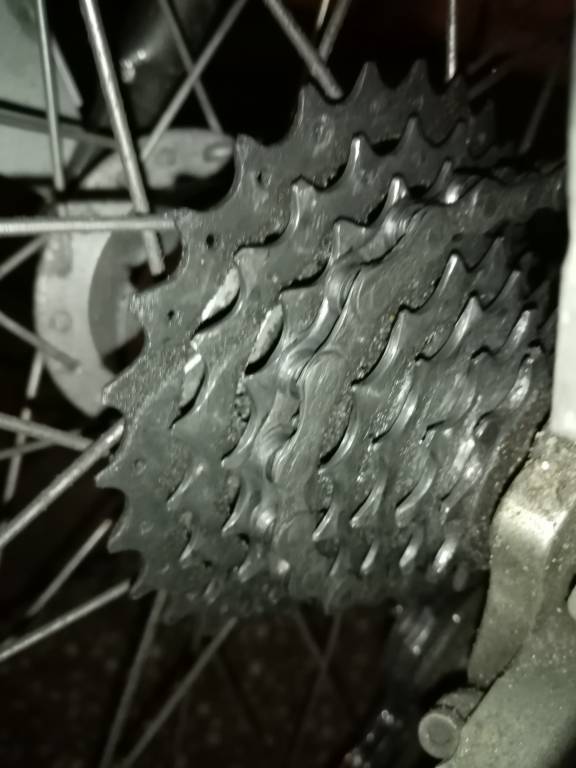

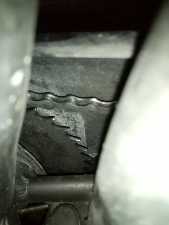

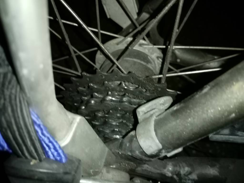

PiterHunter Opublikowano 17 Marca 2020 Opublikowano 17 Marca 2020 Witam wszystkich Mam problem z przeskakujacym lancuchcem.bylem w sklepie/serwisie kupic lancuch to facet powiedzial ze musze wszystko wymienic korbe kasete i lancuch koszt 200e.czy to prawda?? co byscie podpowiedzieli???

Gość SzpiceR Opublikowano 19 Marca 2020 Opublikowano 19 Marca 2020 14 minut temu, PiterHunter napisał: A co polecacie kupić??? cala korba czy tylko korona i jaka kaseta, support do korby i kasety A skąd my takie rzeczy mamy wiedzieć po tych zdjęciach i bez żadnych danych technicznych? Kasete sobie możesz kupić taką jaką masz, łańcuch odpowiedni do ilości przełożen. Nie w każdej korbie możesz wymienić blat a poza tym są różne stabdardy mocowań a co za tym idzie supportów. O tym co tam masz nie wiemy nic. Zresztą podejrzewam, że jeżeli doprowadziles napęd do on takiego stanu to kółka przerzutki oraz wszystkie linki i pancerze również są do wywalenia
Piotr78 Opublikowano 19 Marca 2020 Opublikowano 19 Marca 2020 Jak wyżej, kaseta i łańcuch do wymiany + korba ( podejrzewam, że nie ma wymiennej zębatki ). Ale wtedy przy okazji trzeba sprawdzić w jakim stanie suport, linki,pancerze, klocki h-ca itp. Robocizna za granicą droga, więc ludzi gdy usłyszą 200- 300 euro za naprawę to oddają rower za grosze i kupują nowy, w Polsce włoży ktoś 150 pln, naprawi sam i wystawi za 500
