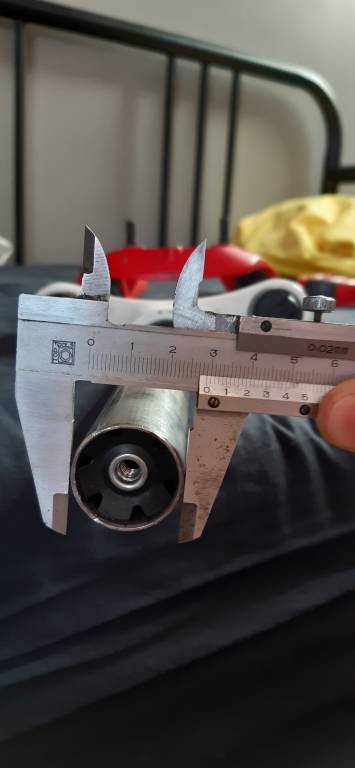

aleks2 Opublikowano 17 Marca 2020 Opublikowano 17 Marca 2020 Witam. Chce kupić nowy amortyzator do mojego roweru i chciałem was zapytać co muszę zmierzyć jak to zmierzyć i co oznaczają te terminy: gwint TAK/NIE rura sterowna 1 1/8" z góry dzięki
Gość Opublikowano 17 Marca 2020 Opublikowano 17 Marca 2020 9 minut temu, aleks2 napisał: rura sterowna 1 1/8" Średnica rury sterowej w przeliczeniu na cm wychodzi 28,6 mm. 9 minut temu, aleks2 napisał: gwint TAK/NIE Rura sterowa jest (stery skręcane) lub nie jest nagwintowana (stery Ahead). 9 minut temu, aleks2 napisał: jak to zmierzyć Najlepiej suwmiarką. Jeśli kupujesz używany amor musisz upewnić się czy rura sterowa będzie odpowiednio długa aby nie okazało się, że Ci jej braknie (długość główki ramy + podkładki + mostek).
aleks2 Opublikowano 17 Marca 2020 Autor Opublikowano 17 Marca 2020 mam wybór 1 1/8 albo 1 cal ile 1 cal ma centymetrow? jak mam 27 mm średnicy to co mam wybrać?
Motke Opublikowano 17 Marca 2020 Opublikowano 17 Marca 2020 15 minut temu, aleks2 napisał: ile 1 cal ma centymetrow? Google: cal I pierwszy wynik z góry 16 minut temu, aleks2 napisał: jak mam 27 mm średnicy Średnicy czego?
marvelo Opublikowano 17 Marca 2020 Opublikowano 17 Marca 2020 Te 27 mm to zapewne wyszło tuż nad dolnym stożkiem sterów, gdzie rura sterowa się rozszerza (czasem jest tam 26,4 mm), wyżej musi być 25,4 mm.
aleks2 Opublikowano 17 Marca 2020 Autor Opublikowano 17 Marca 2020 dobrze to mierze bo juz sam nie wiem😅
Gość Opublikowano 17 Marca 2020 Opublikowano 17 Marca 2020 Godzinę temu, aleks2 napisał: 1 cal ma centymetrow? 2,54 cm.
marvelo Opublikowano 17 Marca 2020 Opublikowano 17 Marca 2020 49 minut temu, aleks2 napisał: dobrze to mierze bo juz sam nie wiem😅 No a ile pokazuje suwmiarka? Niecałe 29 mm (a nie 27 mm), dokładnie powinno być 28,6 mm, czyli masz rurę sterową 1 1/8 cala, bez gwintu (czyli stery a-head).
