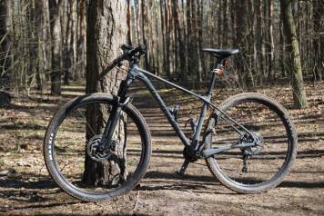

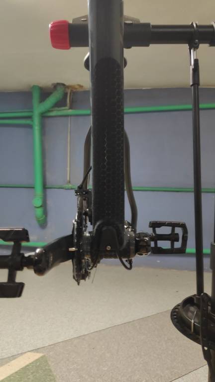

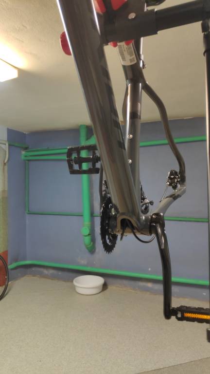

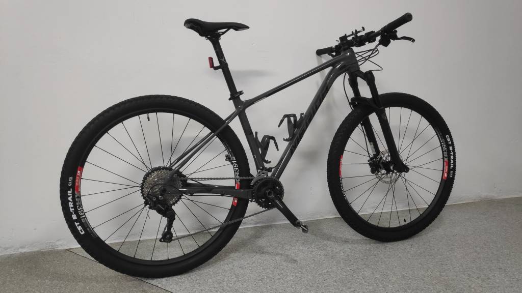

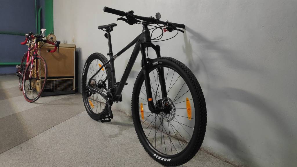

Witam serdecznie,
Poniżej przedstawiam swój nowy rower MTB (wcześniej jeździłem parę lat szosą i 10 lat temu rowerem MTB 26 cali z amortyzatorem który ważył tonę :D )
Rowerek kupiony głównie z myślą o starcie w ultramaratonie Wisła 1200 oraz o startach w lokalnych maratonach MTB.
Specyfikacja:
RAMA BIG_NINE LITE Aluminium
WIDELEC Manitou Markhor Comp Air 100 mm Tapered, zdalna blokada skoku
PRZERZUTKA PRZÓD Shimano Deore
PRZERZUTKA TYŁ Shimano Deore Shadow+
TARCZA PRZÓD Shimano RT10 180 mm
TARCZA TYŁ Shimano RT10 160 mm
MANETKI Shimano Deore
MECHANIZM KORBOWY Shimano Deore 34-24T
WKŁAD SUPORTU Shimano BB71-41A pressfit
KASETA Shimano HG500 11-42 10S
ŁAŃCUCH KMC X10
PIASTA PRZÓD Shimano MT400-B 110x15 32H Centerlock
PIASTA TYŁ Shimano MT400-B 148x12 32H Centerlock
OBRĘCZE MERIDA COMP CC 20 IWR
OPONA PRZÓD Maxxis Ikon 29 x 2,2” zwijana
OPONA TYŁ Maxxis Ikon 29 x 2,2” zwijana
DĘTKI Ultralite-29
HAMULCE Shimano MT-200
KIEROWNICA MERIDA EXPERT CC 720 mm
MOSTEK MERIDA COMP CC 31,8mm
SIODŁO MERIDA Comp CC
SZTYCA MERIDA Comp CC 30,9 mm
WAGA 12,3 kg
Modyfikacje: uchwyt do telefonu, rama od spodu oklejona gruba żelowa naklejką ochronną, zdemontowane odblaski, dzwonek i osłona łańcucha z tyłu.
Plany:
- wymiana hamulców na deore
- wymiana opon na Wisłę 1200 na jakieś z małym oporem toczenia i zalanie mlekiem
- montaż lemondki i systemu mocowania bagaży na Wisłę
- licznik z GPS (Garmin edge 530 lub wahoo elemnt bolt co lepsze ?! )
- możliwe że wymienię kierownicę na prostą bez gięcia
- wymiana gripów koniecznie (te są strasznie twarde)
- regulowana sztyca
Rowerek ma aktualnie przejechane 500 km i jestem z niego bardzo zadowolony. Obawiałem się jego sportowej geometrii ale po jeździe na szosowce czuje się na nim baaardzo komfortowo (mostek już negatyw) będę pewnie kombinował z kokpitem aby pozycja była bardziej agresywna.
Edytowane przez PawełZ
Oby dobrze służył :)
Chyba zauważyłem stojak serwisowy ze sklepu Jula? Jak się sprawuje?
Tak dokładnie stojak kupiony w Juli a sprawuje się całkiem nieźle. Duży zakres regulacji góra/ dół i niezła stabilność. Nie mam do niego żadnych zastrzeżeń :)
No to chyba się na niego zdecyduję, bo cena jest rewelacyjna :)

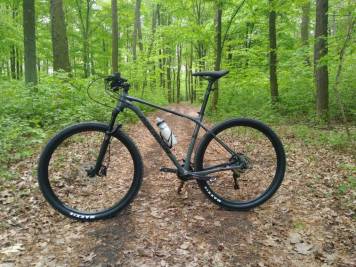

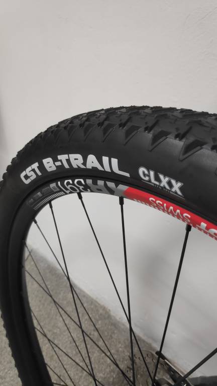

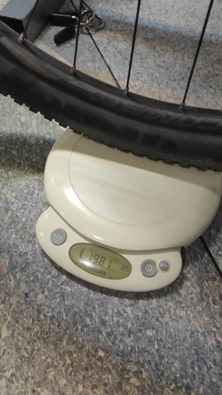

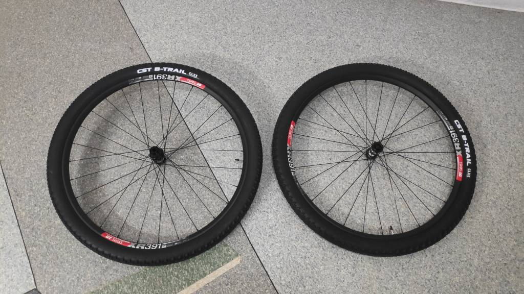

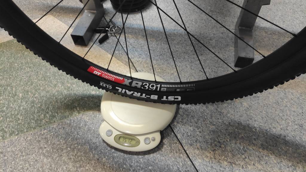

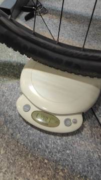

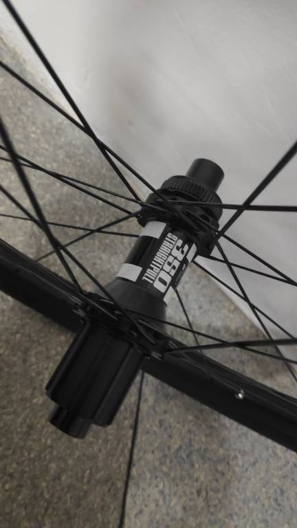

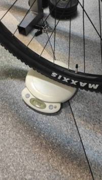

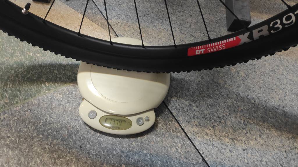

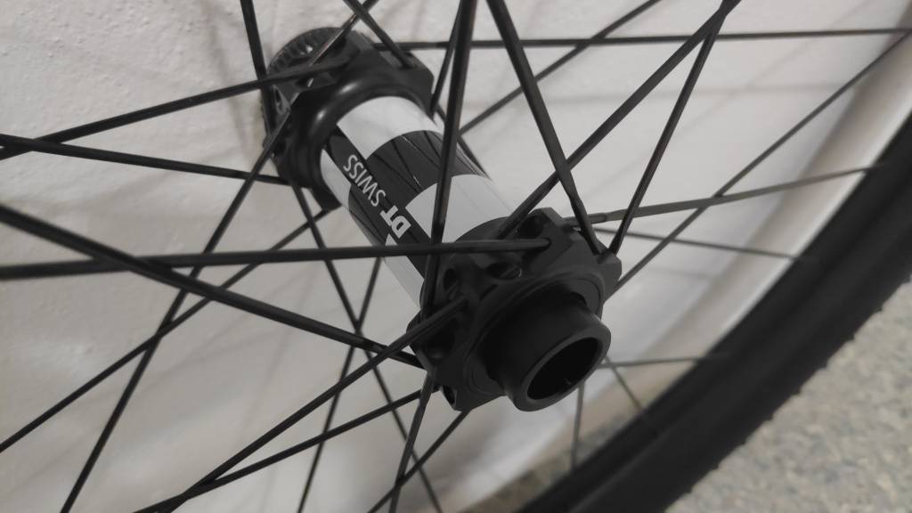

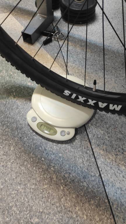

Dziś przyszedł nowy zestaw kół z oponami w systemie bezdętkowym. Obręcze dt Swiss xr391 (25mm) piasty dt Swiss 350 straightpull i szprychy Sapim CX Ray do tego opony CST B- Trail 29* 2.25 170 TPI
Waga całego zestawu to 2889g ( stare 3769g) a prezentuje się tak :)
Kolejny etap to bikefitting w veloart i prawdopodobnie wymiana siodełka oraz wymiana hamulców na nowe deore lub slx i wymiana gripów na grube które dobrze tłumią drgania możliwe, że będą to esi extra chunky
IMG_20200519_133723.jpg IMG_20200519_133704_1.jpg IMG_20200519_134019.jpg IMG_20200519_143230.jpg IMG_20200519_143210.jpg IMG_20200519_163412.jpg IMG_20200519_163419.jpg IMG_20200519_133930.jpg IMG_20200519_133839_1.jpg
  • Lubię to! 2
Bardzo fajny upgrade. Też mi te koła chodzą po głowie.
Jaki Ratchet sobie zażyczyłeś?

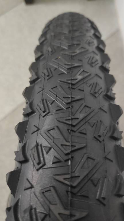

Ratchet 18T czyli standardowy. Wczoraj zrobiłem na tych kołach pierwszą rundkę, różnica jest znaczna :D szczególnie podczas przyspieszania i jazdy pod górę. Opony mają faktycznie małe opory toczenia ale na mokrym piasku szału nie ma (poprzednie maxxis ikon dużo lepsze na piachu)

Kupiłem koła w https://lemonbike.eu/ o skróceniu kierownicy nie musiałem bo jeszcze nie wiem czy będzie mi to potrzebne (okaże się 4 czerwca na bikefittingu) będę zmieniał opony prawdopodobnie na Continental race king protection (te cst b trail są jednak zbyt delikatne a będę jechał ultramaraton 1200 km więc wytrzymałość przede wszystkim)

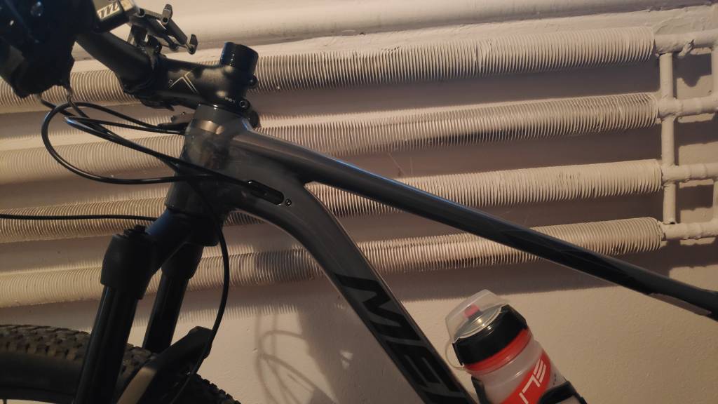

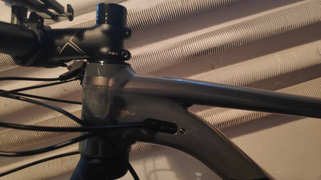

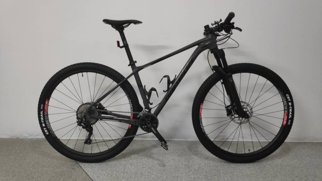

Cześć, może ktoś mi wyjaśnić temat różnicy wyglądu ramy? To zdjęcie z postu jest właściwe dla katalogu Merida 2020, natomiast w sklepach jest wyraźna przerwa w łączeniu ramy przy mostku kierownicy. Przymierzałem rower w trzech sklepach, tylko model big nine 500 lite 2020. Proszę o pomoc.
Zrobiłem dokładne zdjęcia tego obszaru. To rozmiar M może w większych rozmiarach po prostu wygląda to trochę inaczej ? Nie mam pojęcia. Na zdjęciu big nine 500 lite 2020 (mierzyłem też L i wyglądał tak samo )
Wyraźna przerwa w łączeniu górnej i dolnej rury ramy jest w modelu big nine bez "lite"zdjęcie poniżej: Screenshot_2020-05-24-15-54-05-134_com.android.chrome.thumb.jpg.4d779f3e6f5a2958f209eb2e520ffbe6.jpg
2 godziny temu, Kuba Jakub napisał:
sprzedają meridę big nine 500 lite w postaci roweru z załącznika.
Strasznie mały rozmiar tej Meridy że zdjecia.Moze rozmiary s takie są .
Przydałoby się tam zadzwonić
