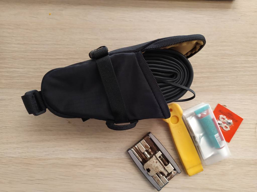

czerwo Opublikowano 15 Marca 2020 Opublikowano 15 Marca 2020 Witam, w ostatnim czasie kupiłem rower w którym będę miał system bezdętkowy i zastanawiałem się co teraz pakować do sakwy, kupiłem taką na 0,7 L i chyba tego nie przemyślałem bo powinienem najpierw zastanowić się z będę tam pakował a dopiero później kupić. Teraz moje pytanie co ze sobą wozicie mając system bezdętkowy, czy macie ze sobą "sznurki" do zatkania dziury + trochę mleka czy może druga opcja klucz do odkręcenia wentylu + dętka i łatki. A może macie jakieś kombinacje że jak jedziecie blisko to bierzecie tylko "sznurki" i mleczko a jak dalej to wszystko ? Może wgl nie trzeba brać mleczka ? Ogólnie chciałbym się spakować jak najbardziej kompaktowo jestem kolarzem który podchodzi do jazdy bardziej na sportowo niż turystycznie. Drugie pytanie to czy dętki różnią się jakoś wielkością kiedy nie są napompowane bo do tej pory w wszystkich sklepach widziałem tylko jednej wielkości o ta którą mam nie bardzo chce się zmieścić do sakwy 0,7L jest to dętka 29x2.35, Szajbike robił filmik o takich sakwach i jemu do sakwy o takiej pojemności się to mieściło i to bez problemu a jego dętka wyglądała na mniejszą a raczej też miał do MTB.
Gość Opublikowano 15 Marca 2020 Opublikowano 15 Marca 2020 Dętka obowiazkowo. Mleko w oponie powinno zrobić swoje ale jeśli całkiem rozszczelni Ci się opona to zapas mleka nic Ci nie pomoże.
m-peter Opublikowano 15 Marca 2020 Opublikowano 15 Marca 2020 Jak chcesz małą dętkę to zobacz na firmę Tubolito, ale swoje to kosztuje.

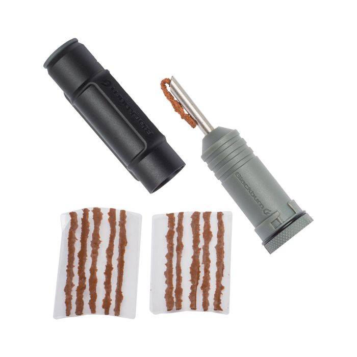

Fimala Opublikowano 15 Marca 2020 Opublikowano 15 Marca 2020 Ostatnio przerzuciłem się tylko na multi tool, pompke i Blackburn Plugger.
Krystiano Opublikowano 28 Maja 2020 Opublikowano 28 Maja 2020 W dniu 15.03.2020 o 21:06, Fimala napisał: Ostatnio przerzuciłem się tylko na multi tool, pompke i Blackburn Plugger. Czy miałeś okazję korzystać z tego systemu na trasie? Tzn. chodzi mi ogólnie o sznurki, a nie ten konkretny model. Jadę w tym roku wisłę i zastanawiam się nad zestawem naprawczym. Na mleku jeżdżę już drugi sezon, ale z niczego jeszcze nie korzystałem
Fimala Opublikowano 28 Maja 2020 Opublikowano 28 Maja 2020 Godzinę temu, Krystiano napisał: Czy miałeś okazję korzystać z tego systemu na trasie? Tzn. chodzi mi ogólnie o sznurki, a nie ten konkretny model. Jadę w tym roku wisłę i zastanawiam się nad zestawem naprawczym. Na mleku jeżdżę już drugi sezon, ale z niczego jeszcze nie korzystałem Jechałem Wisłe bez sznurków i to był największy błąd serwisowy jaki zrobiłem w dotychczasowym kolarskim życiu. Przez ich brak już przed Oświęcimiem miałem dętke w przednim kole... Sznurki obowiązkowe.
Krystiano Opublikowano 28 Maja 2020 Opublikowano 28 Maja 2020 To musiało być coś poważnego jak mleko nie dało rady. Temat jest dobry, bo sam się zastanawiam jaki zestaw naprawczy jest optymalny, bo jeżeli pojedziemy po bandzie to wyjdzie na to że najlepiej mieć wszystko włącznie z dętką;) Dlatego tak podpytuję czy te sznurki faktycznie potrafią załatwić sprawę czy jednak dętka do obowiązek.
