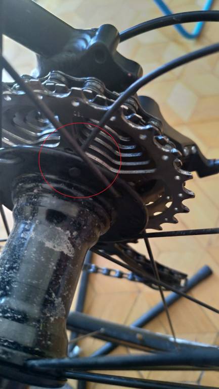

craroce Opublikowano 15 Marca 2020 Opublikowano 15 Marca 2020 Pękła mi szprych w w/w kołach. Dokładnie to w tylnym kole, mocowana w piaście od strony kasety, widoczna na zdjęciu. Czy jest to szprycha lewa czy prawa? Zanosząc koło do serwisu na co zwrócić szczególną ostrożność przy odbiorze koła. O co się pytać po serwisie? Nigdy nie miałem takiej sytuacji.
marvelo Opublikowano 15 Marca 2020 Opublikowano 15 Marca 2020 Strona napędowa (korba, kaseta) w rowerze to strona prawa. Dla szprychy nie ma to znaczenia, ważna jest jej długość i typ (zagięta, prosta, o stałej grubości, cieniowana, rozmiar gwintu nypla itp.). Dobry serwis powinien bez problemu dobrać odpowiednią szprychę, założyć i wycentrować koło. Przy odbiorze sprawdź czy szprychy są równo napięte (np. "grając" na nich jak na strunach powinny wydawać zbliżony ton, choć te z lewej w tylnym kole zawsze będą słabiej napięte, a więc będą wydawać niższy ton, chyba że obręcz jest niesymetryczna, czyli z otworami przesuniętymi w jedną stronę). 1
Nemrod Opublikowano 15 Marca 2020 Opublikowano 15 Marca 2020 Fulcrumy mają akurat obręcz niesymetryczną. Sama szprycha majątku nie kosztuje: https://wertykal.com/pl/p/Fulcrum-szprycha-do-kol-Racing-7-tyl/2822 2
