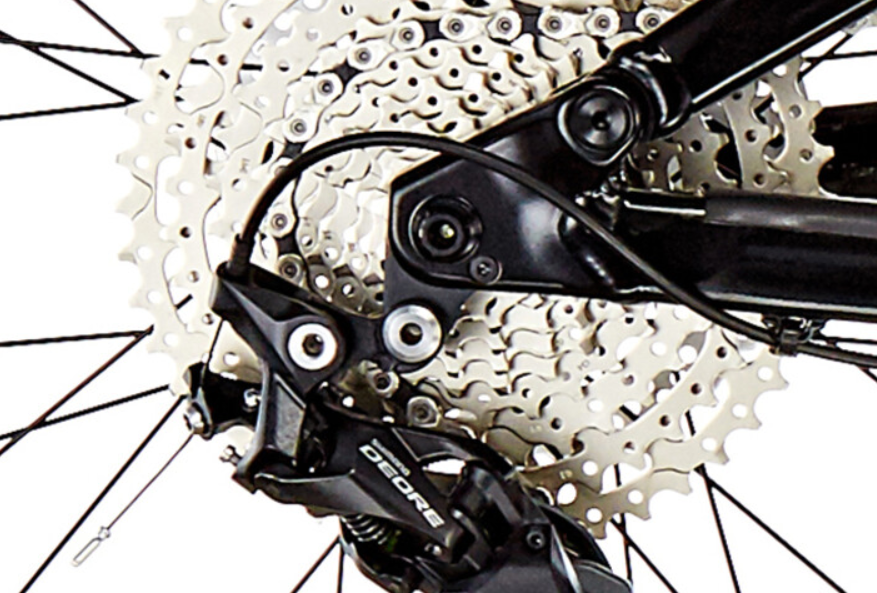

Kapelon Opublikowano 10 Marca 2020 Opublikowano 10 Marca 2020 (edytowane) Witam, zostałem (nie) szczęśliwym posiadaczem roweru marki Marin, model Hawk Hill 1 z 2019 roku z mocowaniem tylnego koła w systemie boost tzn piasta 141x9 + adaptery. opis ze strony producenta (Forged Alloy, 141x9mm, Quad Sealed Bearings, 6-Bolt Disc, 32H, Standard Freehub Body) Po 200 km w tylnym kole występuje luz boczny, typowy dla wywalonego łożyska ale nie do końca. Sklep stwierdził, że koło było źle osadzone w trójkącie. Skręcili, luz faktycznie mniejszy ale tylko na chwilę, po 10 km wróciło. Czy ktoś w tym modelu miał identycznie? Da się to reklamować bezpośrednio do producenta w celu wymiany na nowe? Niepojęte jest dla mnie to, żeby łożyska czy cokolwiek się poluzowało w kole po 200 km w rowerze za ponad 5000 zł. Pozdrawiam Edytowane 10 Marca 2020 przez Kapelon

Kapelon Opublikowano 10 Marca 2020 Autor Opublikowano 10 Marca 2020 1 minutę temu, zibi_j1 napisał: Nie wiem czy w piastach masz maszyny czy kulki. Obstawiam, że kulki. Faktycznie po bardzo mocnym zaciśnięci u zamykacza bywa, że zmniejsza się minimalnie luz na piastach i mogli to tak doraźnie "naprawić". W pierwszej kolejności wyjąłbym koło z ramy i sprawdził czy "ręcznie" jestem w stanie jakiś luz na oście wyczuć. Jeśli to kwestia prawidłowego skasowania luzu i zakontrowania konusów to robota na 15 minut. W każdym wypadku kiedy rower nie działa prawidłowo masz prawo go reklamować. Jeśli serwis będzie robił problemy wtedy skontaktuj sie bezpośrednio z producentem. Zazwyczaj działa to cuda. Dzięki za szybką odpowiedź. W serwisie twierdzą, że koło jest na kulkach. Co do luzu to pod palcem występuje tylko i wyłącznie od strony kasety i to jakby na samym adapterze, nie bezpośrednio na ośce. Co ciekawe, na stronie Marina w zdjęciach podglądowych tego modelu widać koło montowane na sztywnej osi 12 mm, skąd takie mocowanie w moim egzemplarzu?

PiotrekGT Opublikowano 10 Marca 2020 Opublikowano 10 Marca 2020 A nie ma tam insertów wymiennych? Gdzieś mi się obiło o uszy, że wymienne są koncówki trójkąta i rama jest modowalna do 142x12
Ares Opublikowano 10 Marca 2020 Opublikowano 10 Marca 2020 Tam na pewno są w wyższych modelach haki pod 148x12 więc jak upchnęli coś mniejszego do tej samej ramy to za pomocą jakiś adapterów. Trzeba zapleść koło na jakiejś nowej porządnej piaście i po kłopocie.
PiotrekGT Opublikowano 10 Marca 2020 Opublikowano 10 Marca 2020 Tam jest piasta 141x9 więc jeśli inserty były by wymienne to jest możliwość konwersji na 142x12. Z jednej strony wymiana haka z drugiej "jakiś" element. Znalazłem jedno zdanie o tym: https://portal.bikeworld.pl/artykul/testy_i_nowosci/testy_rowerow/15680/marin_hawk_hill_trailowka_z_kalifornii?strona=3 "Z ważnych cech ramy Hawk Hilla należy wymienić w pierwszej kolejności fakt, że z tyłu zastosowano ośkę 135 mm, ale... Marin pozostawia uchyloną furtkę do konwersji na sztywną oś 142x12mm" Wiem, że to się tyczy modelu 2016 ale skoro wtedy to może i dalej się tego trzymają. Niech autor wrzuci zdjęcie haków.
Kapelon Opublikowano 10 Marca 2020 Autor Opublikowano 10 Marca 2020 (edytowane) 1 godzinę temu, Ares napisał: Tam na pewno są w wyższych modelach haki pod 148x12 więc jak upchnęli coś mniejszego do tej samej ramy to za pomocą jakiś adapterów. Trzeba zapleść koło na jakiejś nowej porządnej piaście i po kłopocie. Właśnie dostałem odpowiedź ze strony marina, że jest możliwość konwersji na sztywną oś 142x12 używając specjalnych capów i tak chyba zrobię, tylko na jakiej piaście? Nie mam możliwości zrobienia teraz zdjęć, Jedyne jakie mam to zdjęcie adapterów. Postaram się cyknąć foty haków w ramie z rana. Edytowane 10 Marca 2020 przez Kapelon
