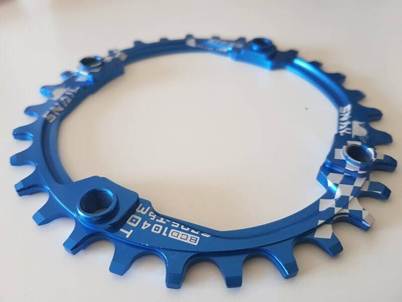

Piotr78 Opublikowano 10 Marca 2020 Opublikowano 10 Marca 2020 (edytowane) 2 minuty temu, vdcmike napisał: Przede wszystkim nie istnieje 30T i mniejsze do korby z symetrycznym 104BCD Pewnie, że istnieje 30t: ( przykładów jest więcej ) https://pl.aliexpress.com/item/32753687462.html Problem zaczyna się z bcd 96. Edytowane 10 Marca 2020 przez Piotr78
vdcmike Opublikowano 10 Marca 2020 Opublikowano 10 Marca 2020 Oczywiście nie doczytałeś do końca. Nie istnieje. A to co pokazujesz ma offset.
Piotr78 Opublikowano 10 Marca 2020 Opublikowano 10 Marca 2020 Gdzie Ty widzisz offset ? Koronka jest prosta.

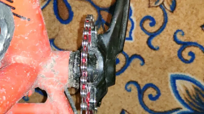

vdcmike Opublikowano 10 Marca 2020 Opublikowano 10 Marca 2020 1 godzinę temu, Piotr78 napisał: Gdzie Ty widzisz offset ? Koronka jest prosta. Mam tych blatów kilkadziesiąt w różnych rozmiarach i kształtach. Specjalnie dla ciebie zdjęcie 30T. Może sam dojdziesz dlaczego nie ma takich bez offsetu...
Piotr78 Opublikowano 10 Marca 2020 Opublikowano 10 Marca 2020 (edytowane) A więc pytanie. Te wypustki, przy otworach, wchodzą w otwory pająka ? Edytowane 10 Marca 2020 przez Piotr78

Piotr78 Opublikowano 10 Marca 2020 Opublikowano 10 Marca 2020 (edytowane) /edit ok, już widzę ten 2 mm offset. On w niczym nie przeszkadza. Jeśli ludzie mówią, że jest ok to jest ok. https://pl.aliexpress.com/item/33002221508.html Tak na dobrą sprawę to ten offset 2 mm ustawia linię łańcucha na wprost środka kasety. Bo standardowo gdy łańcuch jest prosty to na kasecie znajduje się nieco bliżej najmniejszych koronek niż na środku kasety. Edytowane 10 Marca 2020 przez Piotr78 1
vdcmike Opublikowano 10 Marca 2020 Opublikowano 10 Marca 2020 (edytowane) Przeszkadza albo nie. Miałem kilka sytuacji, że nie mieściło sie to w ramie (a rax nawet konkretnym egzemplarzu danego modelu). Poza tym zmienia się linia łańcucha - w korbie 2x offset będzie pozytywnie zmieniał linię bliżej książkowej 50mm ale w korbie 3x będzie oddalał. Wracająć do autora wątku - jeśli jazda tylko w terenie to 30T przód i 11-34 tył, szczególnie przy kole 29 nie ma sensu. Tył co najmniej 42 albo 46T. Edytowane 10 Marca 2020 przez vdcmike

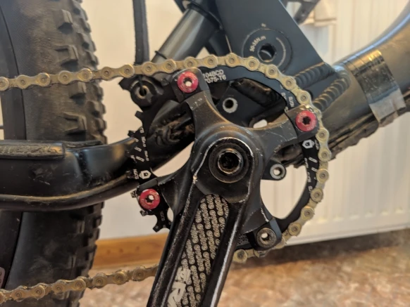

criispyhere Opublikowano 10 Marca 2020 Opublikowano 10 Marca 2020 (edytowane) Ja teraz zainstalowałem 36t do 11-42T. Może i po górach już nie pojeżdżę ale zdarza mi się na szerokim kapciu mijać zdziwionych rowerzystów XD Zębatkę polecam. Ja mam Blackspire Snaggletooth NarrowWide. Do wyboru mają też 30t 32t 34t Edytowane 10 Marca 2020 przez criispyhere
