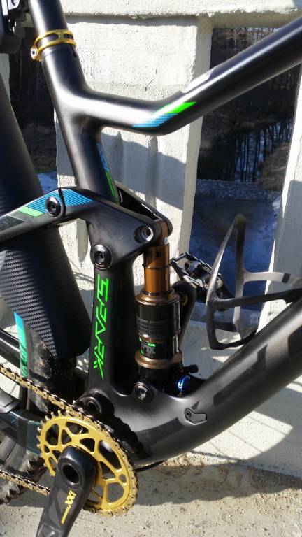

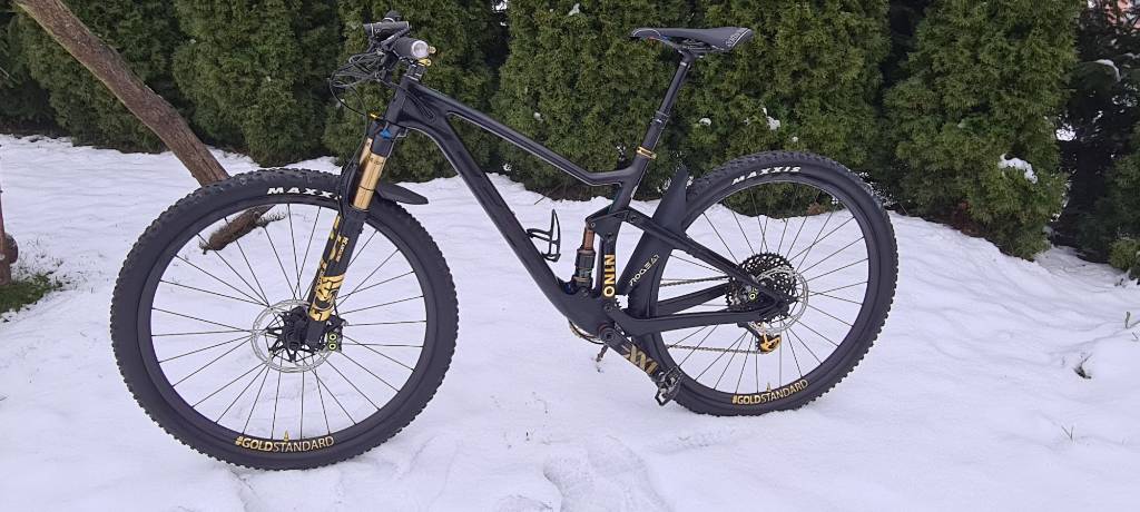

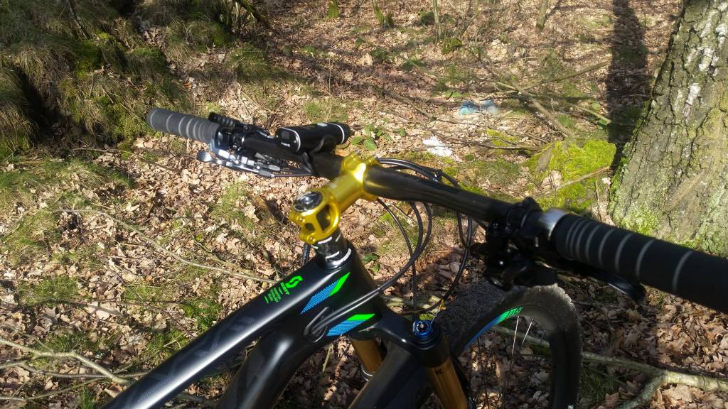

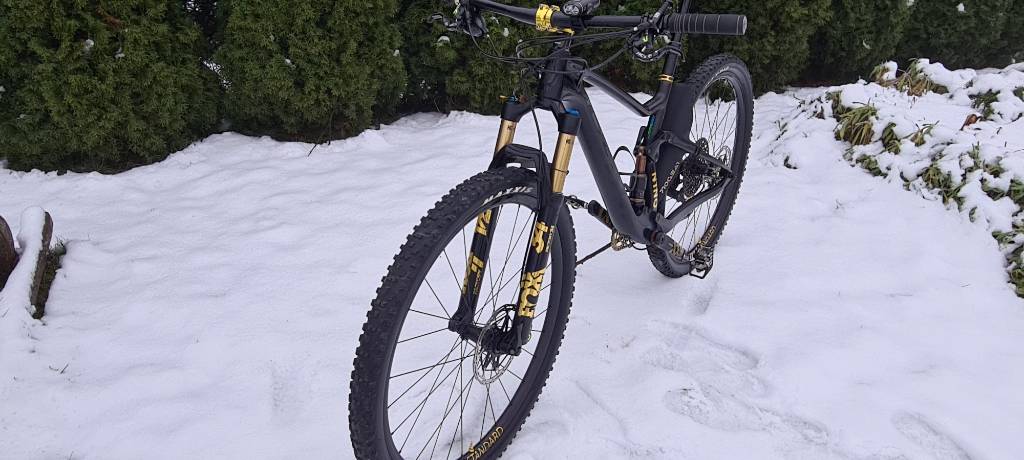

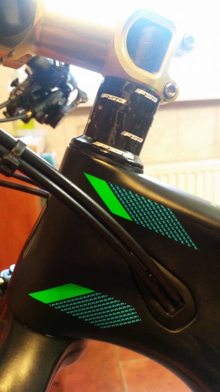

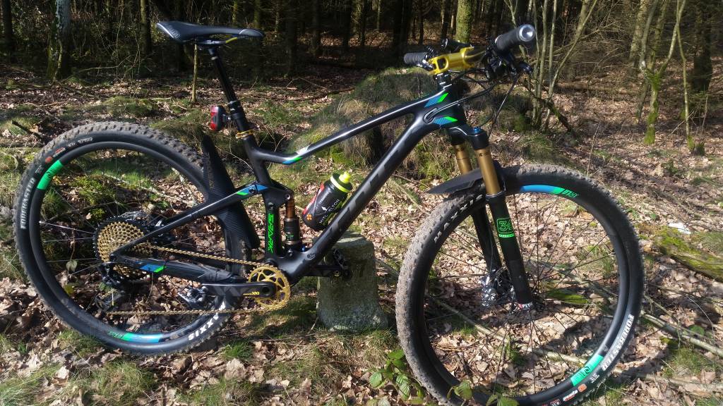

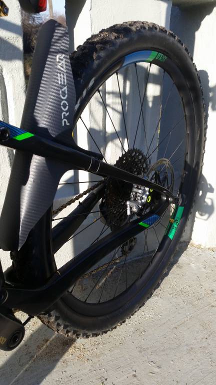

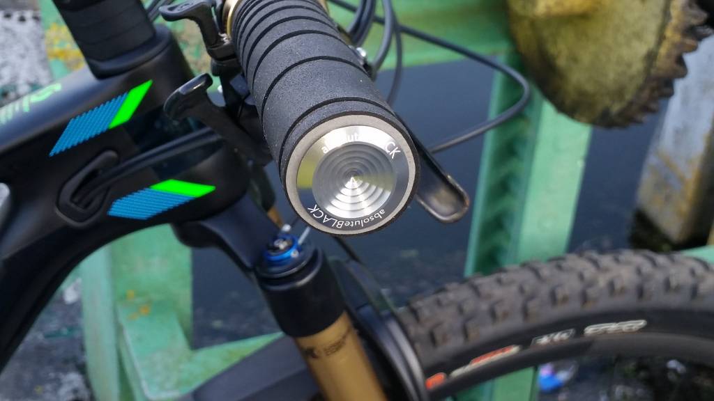

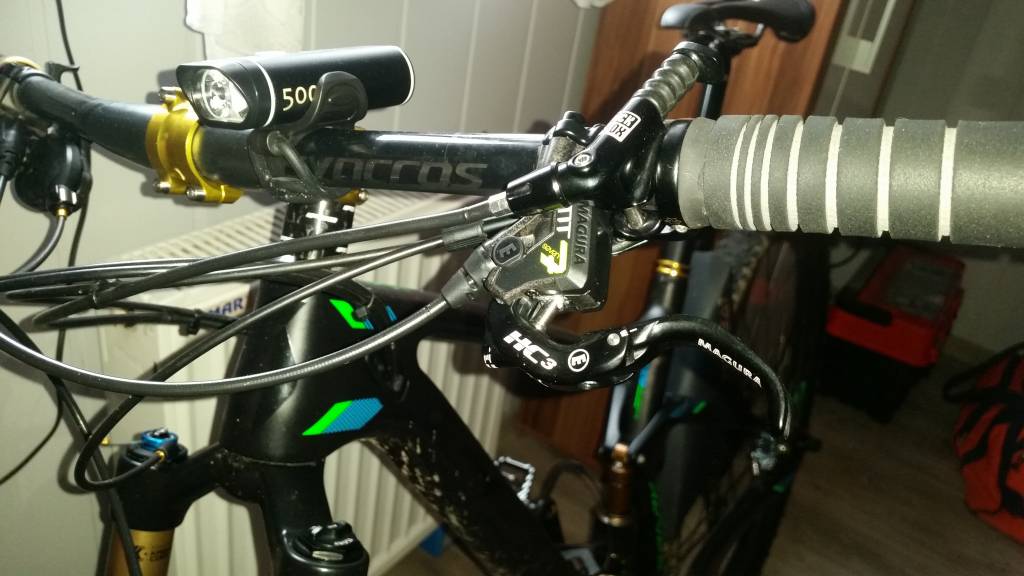

Witam serdecznie wszystkich SZajBajów,
na wstępie chciałbym poinformować, że rower który chcę Wam przedstawić, przeszedł sporo modyfikacji od momentu zakupu.
Spark zakupiony w maju 2019, jako nowy ( pod ladą przeleżał swoje widocznie cena zaporowa :p)
 Rower jest topowym modelem Scott'a :
Scott Spark 900 Ultimate 2017
Specyfikacja techniczna:
Rama:
Spark 3 Carbon, technologia IMP, HMX
BB92, Carbon SMC Link
Carbonowy tylny trójkąt, SW poszerzona piasta z osią Boost  12x148mm
Widelec:
FOX 34 Float Factory 120mm Air Kashima , FiT4
3-tryby z regulacją siły tłumienia, 15x110mm QR
Damper:
FOX NUDE Trunnion Kashima skok 120-85mm-Lockout
Zdalne sterowanie:
SCOTT TwinLoc Technology 3 tryby pracy.

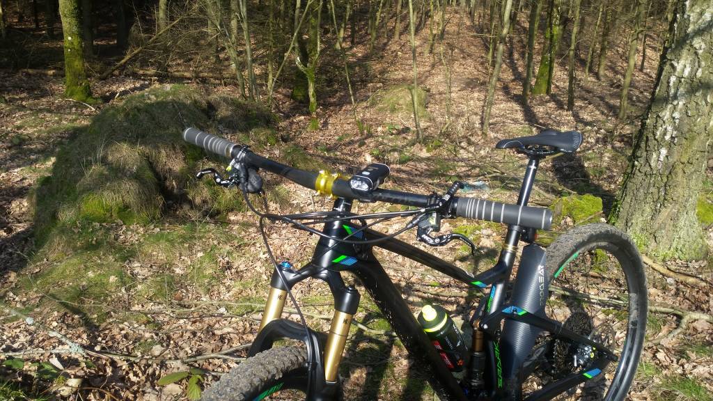

Kierownica:
Syncros FL1.0 SL Carbon T-Bar
T shape lat / 9° / 740mm Black 170g
Kapsel rury sterowej:
Extralite HyperCap  Carbon CNC  1 1/8" 2.9g Black

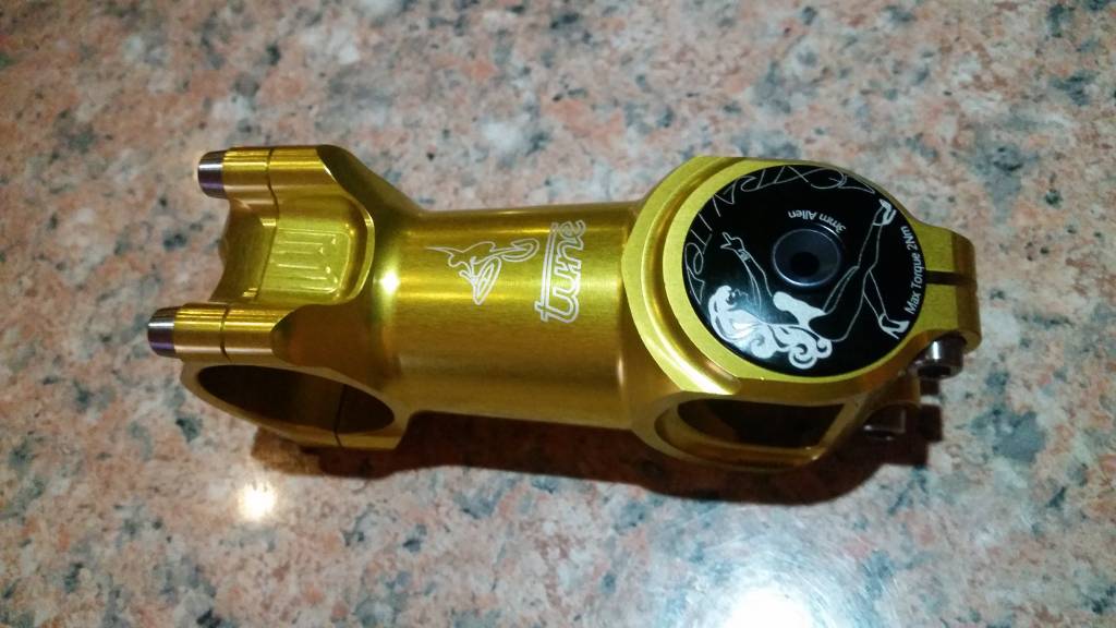

Mostek:
TUNE GEILES TEIL 4.0 - 8st 75mm Gold 108g
Podkładki:
FSA Carbon 5mm,10mm,20mm 1 1/8"
Górna osłona sterów:
FSA H2271A 1 1"8 41mm IS Black
Stery:
Syncros FL1.5 Drop in / Tapered 1.5” - 1 1/8” 42mm and 52mm
Gripy:
AbsoluteBLACK Dual Silicone  130 mm średnica 33 mm Black 70g
Dzwonek:
Knog Oi Gold
Manetka przerzutki tył:
Sram XX1 Trigger Carbon
Sztyca regulowana:
Rock Shox Reverb Stealth 31.6mm/125mm
Manetka blokady:
MatchMakerX (MMX) hydrauliczna-lewa
Zacisk sztycy:
Aerozine XSC 1.0 34.9 mm 8,5g Gold

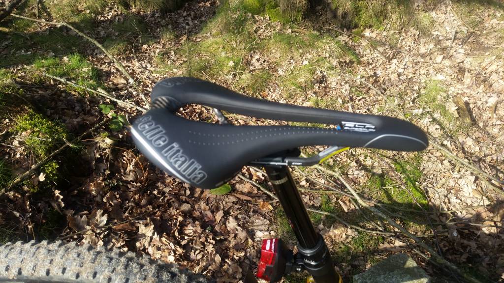

Siodło:
SELLE ITALIA SLR KIT Carbonio Superflow L3
Oś korbowodu:
Sram GXP PF integrated / shell 41x92mm
Korbowód:
Sram XX1 Eagle GXP Boost PF Carbon
QF 168
Zębatka na korbie:
AbsoluteBlack 32T Oval Gold offset 3mm
Pedały SPD:
Shimano XTR PD-M9120
waga 398 g (para)
Łańcuch:
Sram PC XX1 Eagle Gold

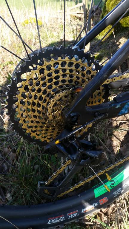

Kaseta:
Sram XX1 / XG1299 / 10-50 T Gold
Przerzutka tył:
Sram XX1 / Eagle 12 Speed
Pancerze linek:
Jagwire LEX SL L3 4mm
(przerzutka tył,blokada amortyzatora,blokada dampera)
Linki:
SRAM 1.2 Shift Cable SlickWire 2300mm Single 00.7115.011.010
Końcówki pancerzy:
Jagware 4mm z uszczelniaczem Gold
Koncówki linek:
Jagware 12mm/1,8mm Gold
Obręcze kół:
Syncros XR1.0 Carbon / 28H / Carbon rim
tubeless ready
Piasta przód:
Syncros XR1.0 CL / 15x110mm
made by DT Swiss
Piasta tył:
Syncros XR1.0 CL / Boost 148x12mm
RWS w/removable Lever / 36T Rachet System / XD
made by DT Swiss
Szprychy:
DT Swiss Aero Comp
Opony przód-tył:
Maxxis Forekaster / 2.35 / 120TPI Kevlar Bead
TR Tubeless Ready / EXO / 3C maxx speed
Koła zalane mlekiem:
Stans NoTubes
2x100ml

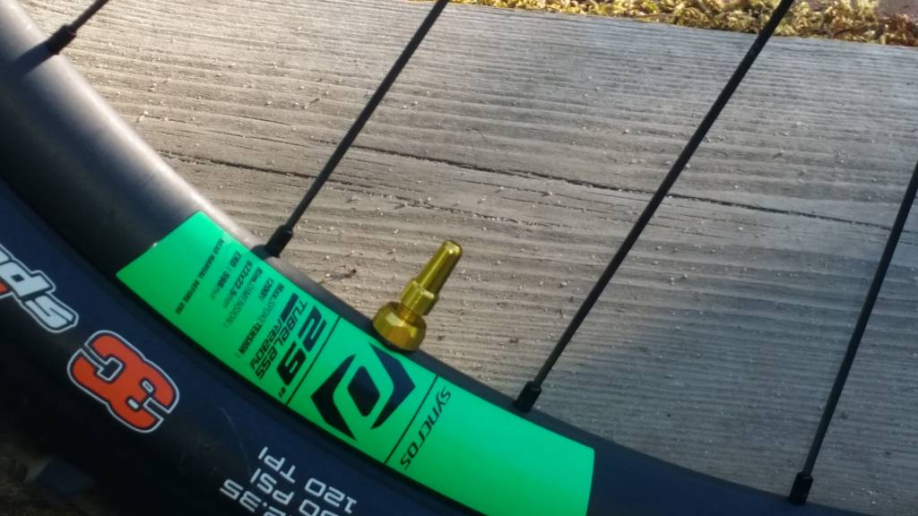

Wentyle:
HAVEN 34mm Carbon Gold 6g

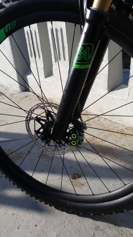

Hamulec przód:
Magura MT7 PRO
4 tłoczkowe
Tarcza hamulcowa:
SRAM CenterLine X Rounded Center Lock 180mm 125g

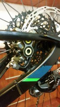

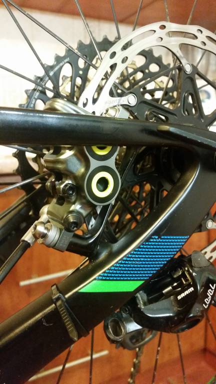

Hamulec tył:
Magura MT7 PRO
4 tłoczkowe
Tarcza hamulcowa:

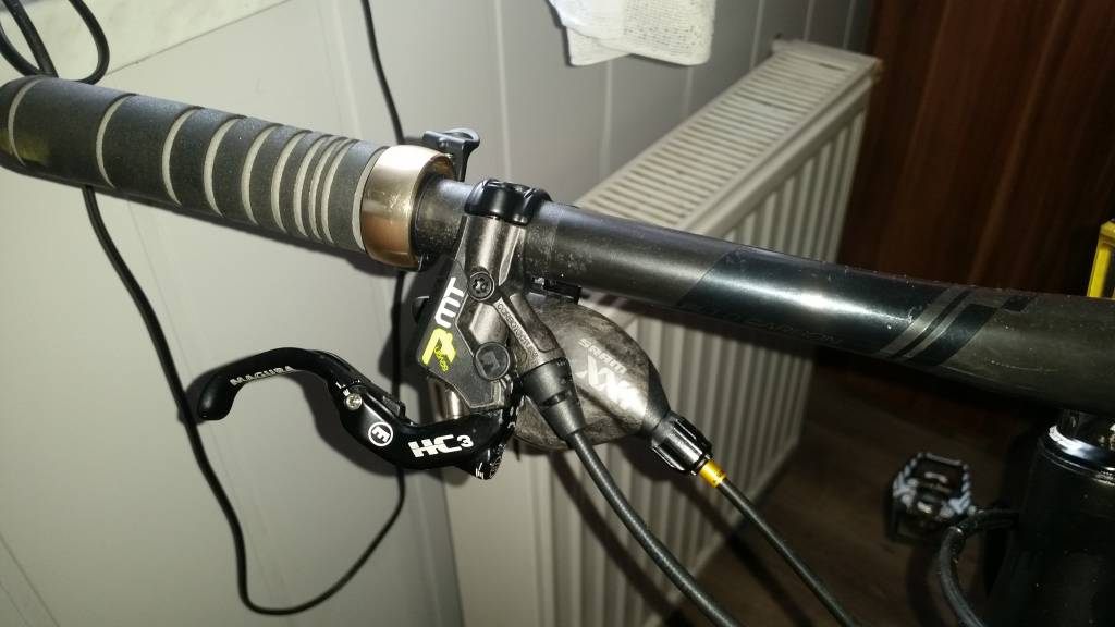

Klamki hamulca:
Magura HC3

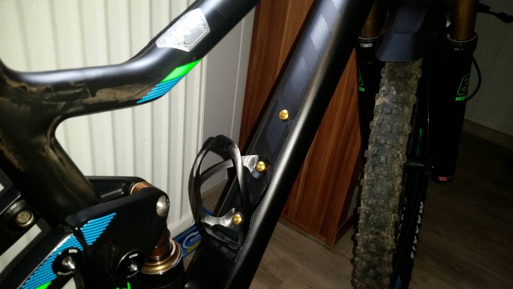

Koszyk na bidon:
TUNE 2.0 Carbon 9g
Śruby mocujące koszyk bidonu:
Carbon-Ti 11mm M5x14 Gold 1.1g

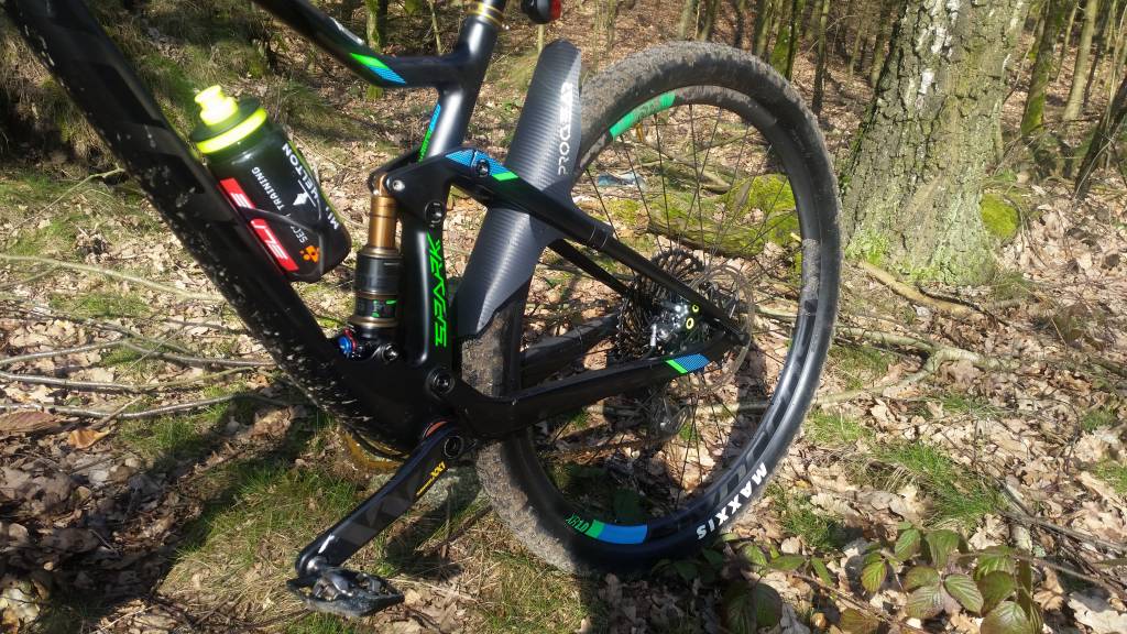

Błotnik tył:
ProGear Long CARBON Black/Gold  40g
Błotnik przód:
SYNCROS TRAIL FENDER FOX 34 & 36 Boost forks 30g
Rozmiar:
M

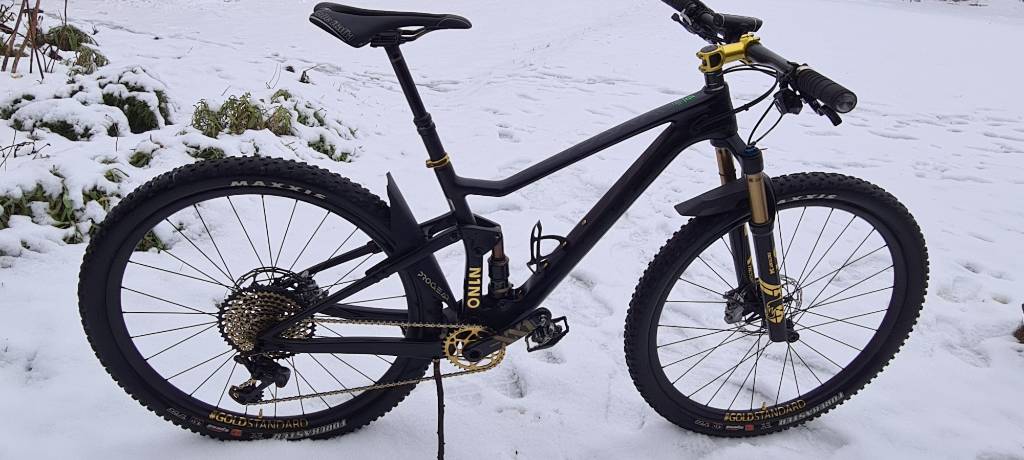

Waga:
11kg z całym osprzętem.
10.200 waży bez dodatkowych dupereli.
To tyle -projekt zrealizowany.Koszt poniesionych wydatków  na realizację zamknął się w kwocie 6400zł  (wliczam koszty kurierskie ) Część pieniędzy odzyskam, po sprzedaży tych wymontowanych ..:)
Podzespoły które były zamontowane na pierwszy montaż ze stajni Scott-pomijam, to możecie sprawdzić w głównej specyfikacji na stronie Scott Polska.
https://www.scott.pl/produkt/441/2538/Rower-Spark-900-Ultimate/
Zdjęcia nie są najlepszej jakości, to tylko telefon "stary"szajsesung S5 :)
20200308_110944.jpg 20200308_111223.jpg 20200308_111234.jpg 20200308_111025.jpg 20200308_111007.jpg 20200308_134736.jpg 20200208_130032.jpg 20200201_165432.jpg
20200220_110450.jpg 20200208_130205.jpg 20200206_125012.jpg 20190622_184903.jpg 20190621_195042.jpg 20200308_111625.jpg
Edytowane przez AHABI ONE
