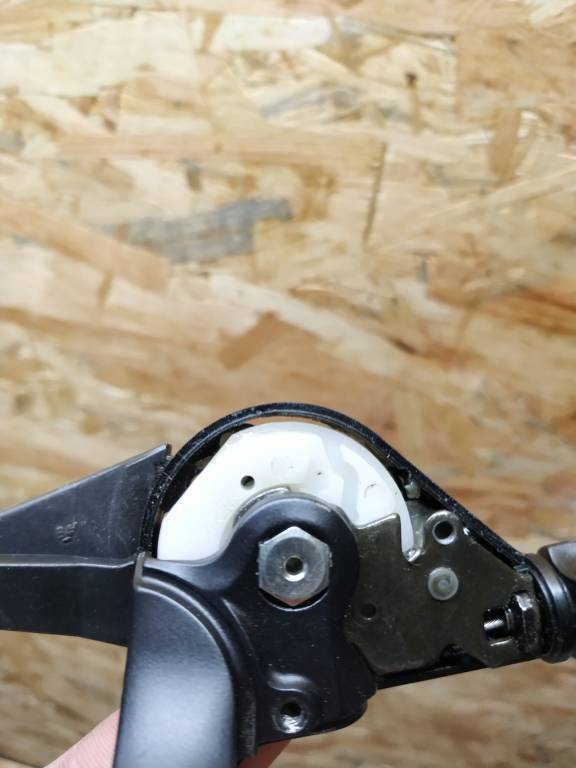

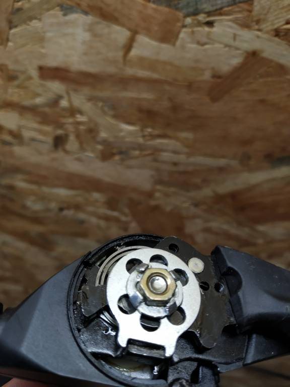

Spec Opublikowano 14 Marca 2020 Autor Opublikowano 14 Marca 2020 Napsikane WD, rozebrane i nic.... Dodaje zdjęcia. Jak rozebrałem do ręcznie np. śrubokrętem popychając biały plastik jest możliwość wrzucenia trzech biegów, lecz łopatkami nie da rady, tak jakby brakowała trochę ruchu łopatką aby wskoczyło na 3 biegi....
Accent_Szaj Opublikowano 15 Marca 2020 Opublikowano 15 Marca 2020 Pierwsza rzecz,to nie rozebrałeś,a ściągnąłeś pokrywkę. Skoro się da przełączyć śrubokrętem,to coś tam musiało tam spaść z uchwytu.Pobaw się w rozkręcenie i tak jak sobie nie poradzisz to będziesz musiał zmienić manetkę,więc warto spróbować
