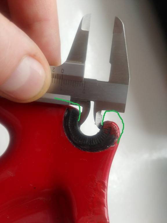

Ares Opublikowano 7 Marca 2020 Opublikowano 7 Marca 2020 Choć zagadnienia w team29er są zazwyczaj rzeczowe to tutaj piszą takie bzdety, że aż szkoda komentować. Zwłaszcza w odniesieniu do tylnych haków ramy. Jak toś ma kiepskie koła, ramę, piastę to ma także kiepskie doświadczenia i coś tam mu lata. Po drugie takie głupie pytanie ale co da RWS w hakach tej czerwonej ramy? Na czym to ma się trzymać jak tam jest półokrąg? Są zaciski RWS i jak ktoś ma zachciankę to niech sobie je wstawi. Jak napisał @Piotr78 akurat na tyle to jest takie placebo.

Łukaszdnb Opublikowano 7 Marca 2020 Autor Opublikowano 7 Marca 2020 3 godziny temu, Ares napisał: Choć zagadnienia w team29er są zazwyczaj rzeczowe to tutaj piszą takie bzdety, że aż szkoda komentować. Zwłaszcza w odniesieniu do tylnych haków ramy. Jak toś ma kiepskie koła, ramę, piastę to ma także kiepskie doświadczenia i coś tam mu lata. Po drugie takie głupie pytanie ale co da RWS w hakach tej czerwonej ramy? Na czym to ma się trzymać jak tam jest półokrąg? Są zaciski RWS i jak ktoś ma zachciankę to niech sobie je wstawi. Jak napisał @Piotr78 akurat na tyle to jest takie placebo. No półokrąg a co ma być kwadrat? Chodzi o zacisk Rws na oś przelotową o taki: https://www.centrumrowerowe.pl/zacisk-piasty-dt-swiss-rws-pd7575/?v_Id=135817&gclid=Cj0KCQiAqY3zBRDQARIsAJeCVxOIOtDldV_ADRAfciv8PvfONSPsdMowudabBNWHM7BHGloJW_6MiDkaAve0EALw_wcB Mi chodzi tylko o to czy ten zacisk nie zaszkodzi mojej ramie ponieważ zwykłe szybkozamykacze mnie nie przekonują i podzielam w tej kwestii pogląd kolegi @Kruk a że moja jazda ogranicza się do rekreacyjnej to myślę że ten Rws by wystarczył a koła które mam shimano mt65 bardzo sobie chwalę, nie mam z nimi problemów i do mojej jazdy w zupełności wystarczą

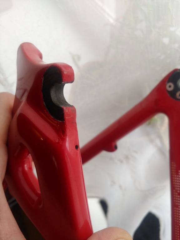

Ares Opublikowano 7 Marca 2020 Opublikowano 7 Marca 2020 26 minut temu, Łukaszdnb napisał: No półokrąg a co ma być kwadrat? Bardzo "dowciapny" jesteś wiec proponuję przyjrzeć się innym hakom pod 10-kę jak to powinno wyglądać. Żeby coś ścisnąć trzeba mieć do czego a tam brakuje sporo materiału. Miałem kiedyś podobny kłopot i po miesiącu wszystko się obrobiło i rama poszła na śmietnik. Tak czy inaczej powodzenia.
Łukaszdnb Opublikowano 7 Marca 2020 Autor Opublikowano 7 Marca 2020 (edytowane) 1 godzinę temu, Ares napisał: Bardzo "dowciapny" jesteś wiec proponuję przyjrzeć się innym hakom pod 10-kę jak to powinno wyglądać. Żeby coś ścisnąć trzeba mieć do czego a tam brakuje sporo materiału. Miałem kiedyś podobny kłopot i po miesiącu wszystko się obrobiło i rama poszła na śmietnik. Tak czy inaczej powodzenia. A konkretnie gdzie brakuje materiału? Otwór haka ma 10mm szerokości, tyle samo mam w ramie alu,grubość jest fabryczna, niewiem za bardzo gdzie tego materiału brakuje, @Ares mógłbyś konkretnie mi powiedzieć o co chodzi? Że tam gdzie osadza się oś, otwór haka jest " wyrobiony" mówiąc kolokwialnie? Może zdjęcie taką perspektywę tworzy ale jak dla mnie tam jest ok wszystko,otwory mają wymiary identyczne jak w aluminiowej ramie w moim drugim rowerze Rower kupiony w 2011r. Z czego jeździł na jednych kołach przez dwa lata,resztę czasu przeważnie stał bo poprzedni właściciel to niedzielny rider i wiem od samego początku jak ta rama była eksploatowana, nie ma możliwości takiej aby coś tam było wyrobione bądź brakowało materiału, dlatego że: 1.Gdyby tak było to bym jej nie wziął od niego 2.Jego styl jazdy(żaden) nie mógłby dokonać takich zniszczeń na hakach Oglądałem chyba wszysykie haki ram karbonowych jakie są w necie i moje wyglądają zwyczajnie ale nie ma co porównywać różnych producentów bo każdy ma swój patent na tą część ramy i nie wszystkie wyglądają i są skonstruowane w ten sam sposób, a jeżeli średnica otworu haka na oś ma 10mm a u mnie w karbonie też ma tyle to ja nie widzę ubytku materiału Edytowane 7 Marca 2020 przez Łukaszdnb

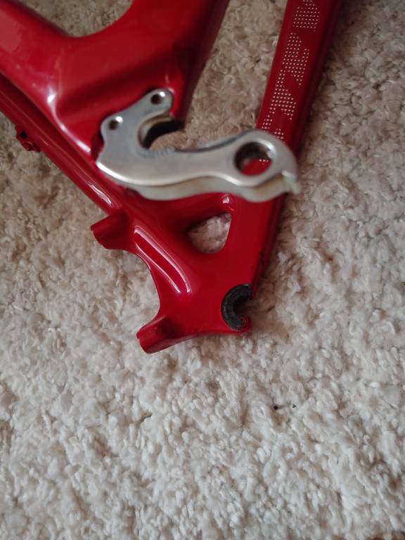

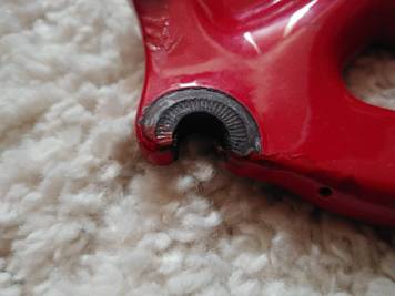

Ares Opublikowano 7 Marca 2020 Opublikowano 7 Marca 2020 (edytowane) 3 godziny temu, Łukaszdnb napisał: A konkretnie gdzie brakuje materiału? Otwór haka ma 10mm szerokości, tyle samo mam w ramie alu,grubość jest fabryczna, niewiem za bardzo gdzie tego materiału brakuje, @Ares mógłbyś konkretnie mi powiedzieć o co chodzi? Że tam gdzie osadza się oś, otwór haka jest " wyrobiony" mówiąc kolokwialnie? Jest dokładnie tak jak zaznaczył @Kruk Ta ma wyglądać tak jak w tej ramie https://allegro.pl/oferta/nowa-rama-kilimanjaro-mtb-17-do-kol-27-5-8577738804?reco_id=d889a1c1-609a-11ea-924b-b02628cff700&sid=1147bbb04b955b96a226cab2e664258d9124ef0862320b2d7366fdd6604cf017 czy tej Scotta żeby było markowo https://allegro.pl/oferta/rama-mtb-scott-scale-30-carbon-19-tylko-1190g-9025854259 Tak na szybko znalezione bo są dobre zbliżenia na haki. Ta rama jest na 100% uszkodzona albo wadliwa już wyszła z fabryki. Edytowane 7 Marca 2020 przez Ares
Łukaszdnb Opublikowano 7 Marca 2020 Autor Opublikowano 7 Marca 2020 No pierwszy przykład to nie najlepszy bo rama alu a drugi też średnio bo ten scott ma wstawki metalowe a ja mam sam karbon,ją mam tą ramę w ręku i dla mnie to są fabryczne zakonczenia haków ale każdy ma prawo do własnego zdania, dam znać za pół roku czy nadal jeździ, a co do wypuszczenia z fabryki Stevens wadliwego egzemplarza, biorąc pod uwagę historię firmy i to jakiej jakości produkuje rowery...hhmmm, nie wydaje mi się aby wadliwa rama przeszła ich testy jakościowe, to tyle w temacie moich haków bo w sumie nie o tym chciałem. Kupię zasisk Dt Swiss Rws na moją oś i zobaczymy co z tego będzie,dzięki za wszystkie porady i spostrzeżenia
ketrab Opublikowano 7 Marca 2020 Opublikowano 7 Marca 2020 (edytowane) Ja mam u siebie Thru Bolt przód 9mm i tył 10 mm. Ta rama Stevens posiada dziwne płytkie mocowanie tak jakby był tam kawałek ułamany. Edytowane 7 Marca 2020 przez ketrab

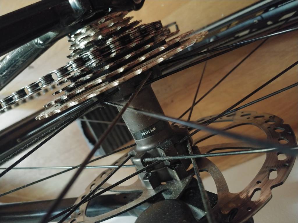

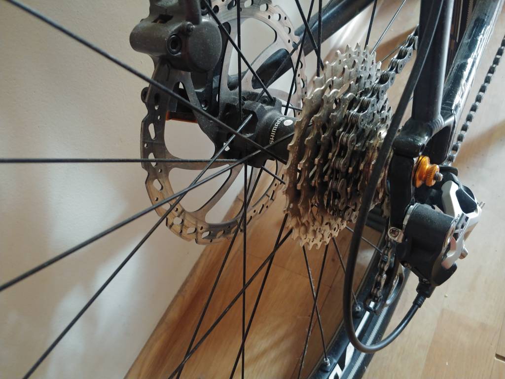

ketrab Opublikowano 7 Marca 2020 Opublikowano 7 Marca 2020 Koła 26" sztywne osie na DT Swiss.Przód Shimano wh-mt68 qr15 + adapter na 9mm Thru Bolt.Tył to piasta Novatec CMP 135x10 mm Thru Bolt. Pancerna piasta na 4 łożyskach i już prawie 7 lat
Łukaszdnb Opublikowano 7 Marca 2020 Autor Opublikowano 7 Marca 2020 @ketrab widziałem twój stary temat na forum, właśnie o taką konwersje mi chodzi, zrobię tak jak ty poprostu Temat wyczerpany, narazie bedzie tylko zacisk rws na qr5
