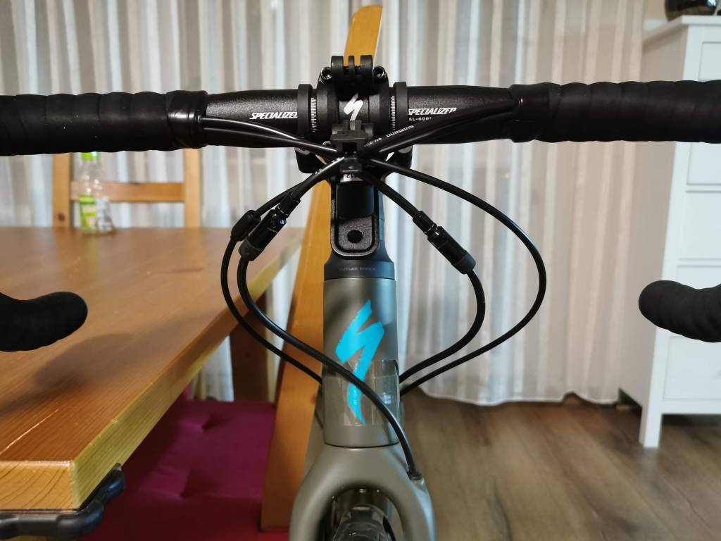

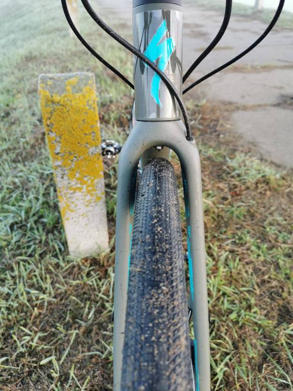

rbx Opublikowano 3 Marca 2020 Opublikowano 3 Marca 2020 Chciałbym skrócić sobie przewód przedniego hamulca hydraulicznego (105 (R7000) hamulce i klamkomanetki), żeby linka nie ocierała mi o ramę. Mam tak: a chciałbym zrobić jak poniżej (pionowo w dół) I teraz pytania: jakieś wady takiego poprowadzenia przewodu? lepiej odkręcić i przyciąć od strony hamulca, czy od strony złączki? Myślę, że od strony złączki będzie lepiej. trzeba spuścić cały płyn hamulcowy? Do tej operacji zakupiłem oliwkę + zestaw do odpowietrzania (i tak miałem odpowietrzyć). Coś jeszcze mi potrzebne będzie?
Franz Mauer Opublikowano 3 Marca 2020 Opublikowano 3 Marca 2020 Pokaż swoją kierownicę, bo ostatnią rzeczą jaką bym robił to skracanie przewodu. Może wystarczy go dobrze spiąć?
Accent_Szaj Opublikowano 3 Marca 2020 Opublikowano 3 Marca 2020 51 minut temu, rbx napisał: jakieś wady takiego poprowadzenia przewodu? I tak będzie tarł podczas skrętu 51 minut temu, rbx napisał: lepiej odkręcić i przyciąć od strony hamulca, czy od strony złączki? Myślę, że od strony złączki będzie lepiej. Jak ci wygodniej,ja bym ciął od zacisku i tak od tamtej strony odpowietrzasz 52 minuty temu, rbx napisał: trzeba spuścić cały płyn hamulcowy? Nie trzeba,ale się zaleca,bo starego płynu nie wlewa się do nowego.Czyli po odpowietrzeniu to co masz w pojemniku przy klamce wylewasz
Motke Opublikowano 3 Marca 2020 Opublikowano 3 Marca 2020 Godzinę temu, rbx napisał: jakieś wady takiego poprowadzenia przewodu? Mostek "na plus" już nie ustawisz.
rbx Opublikowano 3 Marca 2020 Autor Opublikowano 3 Marca 2020 @Franz Mauer pokazuję @Accent_Szaj na pewno będę tarł? Ten przewód wchodzi prosto do widelca, czyli obraca się razem z kierownicą. @Motke o, cenna uwaga. Choć nie planuję ustawienia na plus, to już z dłuższym może też być problem
Motke Opublikowano 3 Marca 2020 Opublikowano 3 Marca 2020 Podobno "symetria jest estetyką głupców" ale tak jak jest to wygląda dobrze. Przy krótszym to będzie dziwnie wyglądać. Prędzej bym wyrównał drugą stronę i połączył trytytkami. 1
Franz Mauer Opublikowano 3 Marca 2020 Opublikowano 3 Marca 2020 Z tej perspektywy wszystkie przewody i linki trochę bym skrócił 😉 1
rbx Opublikowano 3 Marca 2020 Autor Opublikowano 3 Marca 2020 @Franz Mauer no i teaz mi dołożyłeś Może teraz i wygląda symetrycznie, ale ta naklejka niezbyt mi się podoba, szczególnie, że to matowy kolor więc ja widać. Ten przewód po pierwszej jeździe prawie mi zdarł farbę do aluminium.

Bujak Opublikowano 3 Marca 2020 Opublikowano 3 Marca 2020 Jak na moje oko to tylko przedni hamulcowy bym skrócił, albo dowiązał trytytką do lewych linek. Jak się go dobrze skróci to nie będzie dotykał rury.

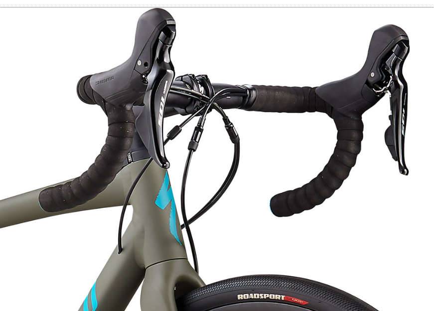

Mjecio Opublikowano 4 Marca 2020 Opublikowano 4 Marca 2020 Widać ewidentnie ze jest za długi i do z 5cm, porównując fote speca i twoją.
